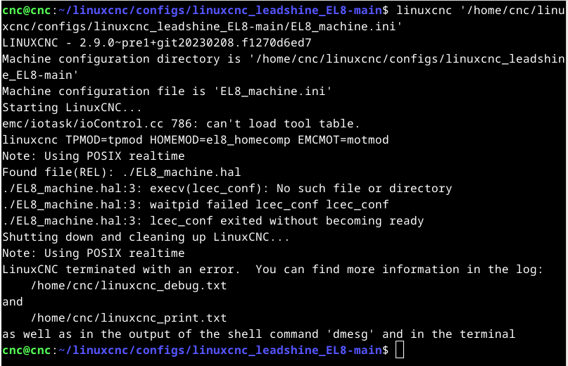

Привет товарищи! :bender:
Решил повторить проект от Marco Reps
[youtube]https://www.youtube.com/watch?v=H1JEY2btwKk[/youtube]
https://github.com/marcoreps/linuxcnc_leadshine_EL8/
с ethercat сервами EL8-EC400F от leadshine
автор выкладывает свой конфиг на гитхабе и полную инструкцию в видео
собственно заимел я себе полный комплект таких железок, очень понравилась идея home-ления без индуктивных датчиков по механическим упорам с ограничением момента+шикарная индикация нагрузки по осям как в совсем взрослых станках :thinking: :eat: думал запущу и по минимуму подправлю под размеры и механические способности своего станка, но не тут то было
никак не могу запустить :( :( :(
что имеем на данный момент
1-сервы прикрученные на деревяшку и лежащие на диване :D
2-установленный linuxcnc 2.9.2
3-установленные драйвера ethercat (при опросе ethercat slave видятся 3 подключенных сервы и коплер с дискретными I/O)
2024-08-26_19-01.png (3985 просмотров) <a class='original' href='./download/file.php?id=212363&mode=view' target=_blank>Загрузить оригинал (24.37 КБ)</a>

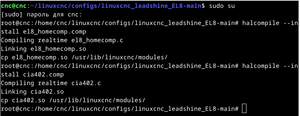

4-выполнены el8_homecomp.comp и cia402.comp
2024-08-26_19-06.png (3985 просмотров) <a class='original' href='./download/file.php?id=212365&mode=view' target=_blank>Загрузить оригинал (46.02 КБ)</a>

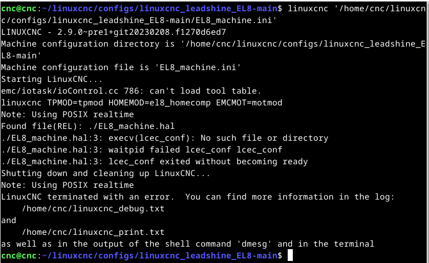

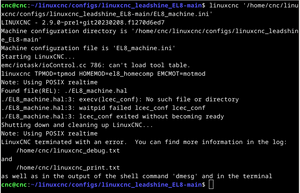

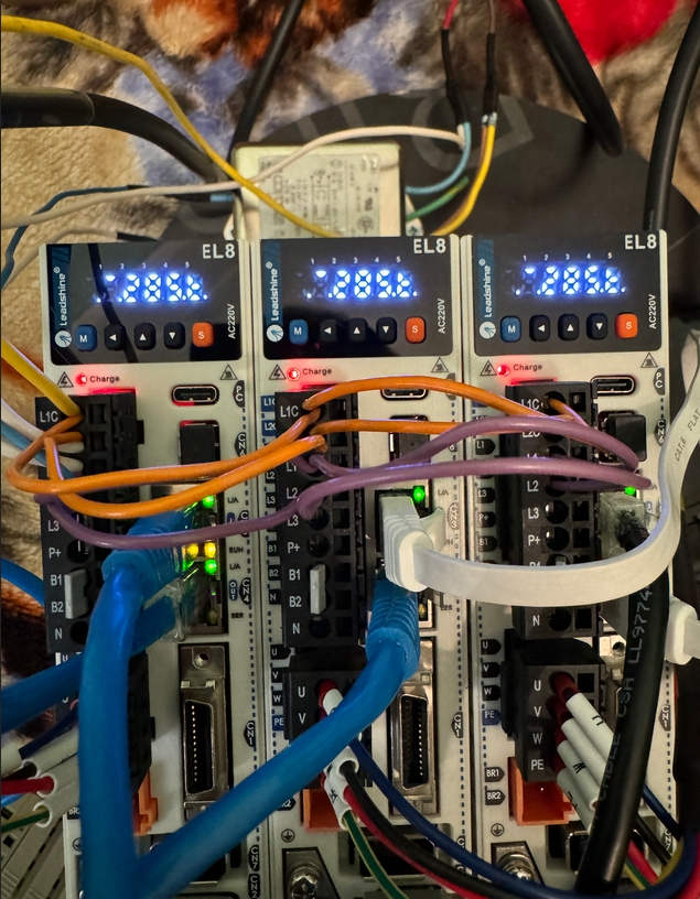

5-мои сервы запускаются с немного другой индикацией не такой как на видео (фото прилагаю) и я пока не особо понял почему (описание просто огромное и я читаю его уже пару недель и не знаю с чего начать
2024-08-26_19-56.png (3985 просмотров) <a class='original' href='./download/file.php?id=212364&mode=view' target=_blank>Загрузить оригинал (812.6 КБ)</a>
6-Конфиг linuxcnc от Marco Reps-а НЕ запускается
2024-08-26_19-08.png (3985 просмотров) <a class='original' href='./download/file.php?id=212366&mode=view' target=_blank>Загрузить оригинал (81.38 КБ)</a>

На забугорном форуме тоже есть давнишняя тема по этому поводу
https://forum.linuxcnc.org/ethercat/518 ... at?start=0
написал и туда, но пока никакой реакции
Пожалуйста подскажите народ как мне запустить все это дело :controller:

Evgeny1 писал(а): ↑ 5-мои сервы запускаются с немного другой индикацией
смею предположить, что либо ошибка по причине того, что они не определились пока системой (мастером), либо вообще не режим эзеркат в настройках (да, лиды могут работать по пульсу, в отличие от дельты)

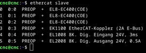

Evgeny1
Сообщения: 74
Зарегистрирован: 03 июл 2016, 07:35
Настоящее имя: Evgeny
Re: Ethercat leadshine EL8 linuxcnc поможете настроить?
Сообщение Evgeny1 »
вроде все на месте :thinking:

steals_y2k
Сообщения: 900
Репутация: 61
Настоящее имя: Makc
Откуда: Ярославль
Сообщение steals_y2k »
Evgeny1 писал(а): ↑ вроде все на месте
то, что преоп видится-не показатель (наверное).
либо на нужный вход не подаётся сигнал.

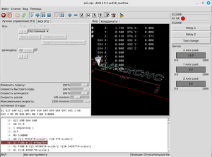

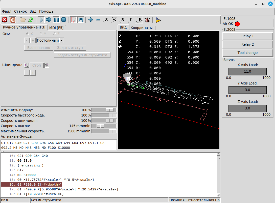

Evgeny1
Сообщения: 74
Сообщение Evgeny1 »
Ребята с форума https://forum.linuxcnc.org/ethercat/518 ... at?start=0
мне помогли запустить, но пока так и не смог настроить автохоминг с ограничением момента (застрял на этапе настройки самих сервоусилителей)
мой конфиг если кому интересно вот
linuxcnc_leadshine_EL8.zip
(21.07 КБ) 171 скачивание
Снимок экрана от 2024-08-31 23-23-03.png (3762 просмотра) <a class='original' href='./download/file.php?id=212383&mode=view' target=_blank>Загрузить оригинал (114.75 КБ)</a>
