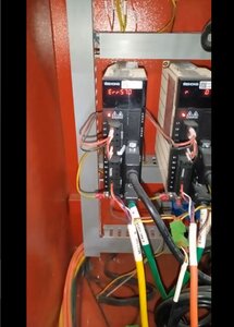

Как сбросить ошибку на приводе оси А?
Фото ошибки (4435 просмотров) <a class='original' href='./download/file.php?id=209913&mode=view' target=_blank>Загрузить оригинал (138.19 КБ)</a>
Фото ошибки

Здравствуйте, как в итоге сбросили ошибку ?

сигнализация 57,0 - это проблема с кабелем UVW.
