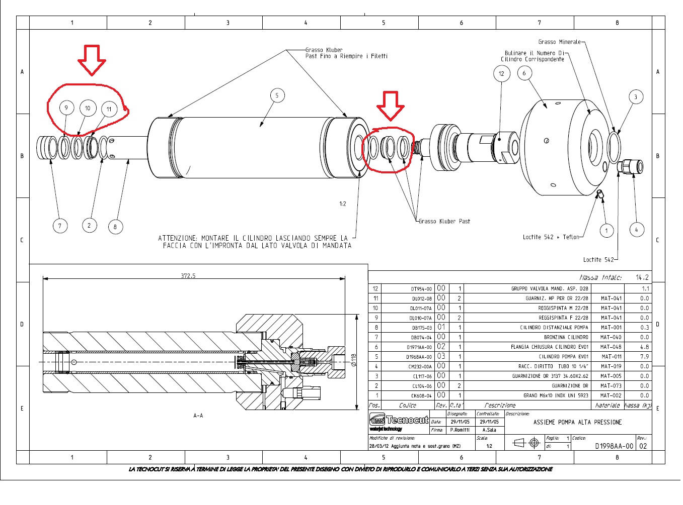

Приветствую всех! Подскажите пожалуйста, где можно приобрести и как правильно называются, уплотнительные кольца в насосе высокого давления Jetpower EVO2 от Tecnocut.
Заранее благодарю за ответ!
EVO2.jpg (3217 просмотров) <a class='original' href='./download/file.php?id=212289&mode=view' target=_blank>Загрузить оригинал (308.98 КБ)</a>

Похоже на торцевое уплотнение.

Внутри цилиндра и собственно этих уплотнений ходит плунжер.

"Комплект динамических уплотнений" и
"Комплект статических уплотнений"
Похоже так они называются?
