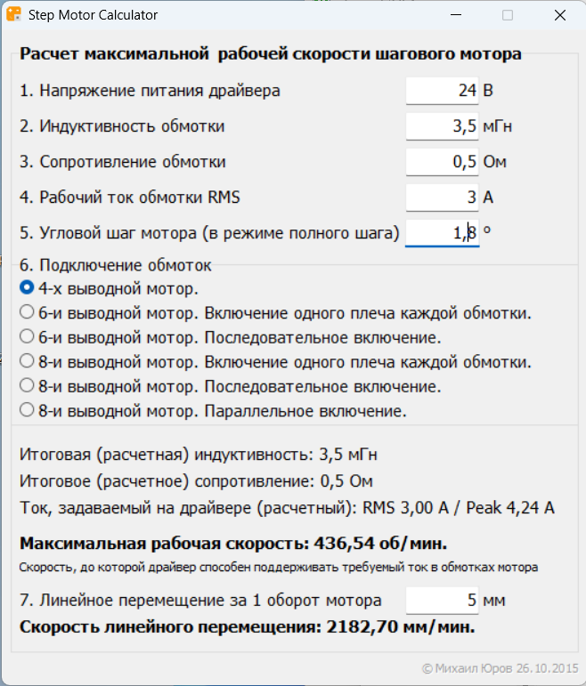

Мне нужно руководство, я пытаюсь улучшить ускорение моего 3D-принтера, заменив шаговые двигатели Nema17 на более мощные шаговые двигатели... есть ли какие-нибудь предложения, на что мне следует обратить внимание?
например, на высокую или низкую индуктивность?
Высокая индуктивность, как правило, обеспечивает высокий крутящий момент... но это приложение для 3D-принтера, поэтому... следует ли мне искать высокий ток и низкую (более) низкую индуктивность при сравнении шаговых двигателей?
(Я использую модифицированную раму Creality CR10S (300x300x400H с использованием профиля рельса V-образной канавки 2020/2040)
Шаговые двигатели, похоже, на 800 мА... некоторые источники говорят, что на 1000 мА (1 А)
Я больше пытался получить что-то с надлежащим техническим паспортом.
Приводы — TMC2209 (до 2 А).
Шаговые двигатели сильно нагреваются (и они находятся в корпусе, а я использую подогреваемый стол (750 Вт) и подумываю добавить нагреватель камеры на 400 Вт, чтобы они работали в очень теплой среде и, очевидно, работали часами.

В свое время брал такие: STEPPERONLINE 17HS24-2104S. Очень шустрые моторчики...

посмотрите что ставят на К1 серию, может имеет смысл такие моторы и драйвера поставить. В чате иногда штатные у К1 меняют на https://aliexpress.ru/item/32572890101.html?srcSns=sns_Copy&businessType=ProductDetail&spreadType=socialShare&tt=MG&utm_medium=sharing&sku_id=65863360243 На К1С и К1МАХ стоят другие моторы и шкивы

otto26 писал(а): ↑ на что мне следует обратить внимание?
Высокая индуктивность уменьшает скорость. На форуме есть программа (StepMotor Calculator), там вводя параметры мотора можно увидеть максимальную скорость
изображение_2024-08-07_184755281.png (4710 просмотров) <a class='original' href='./download/file.php?id=212288&mode=view' target=_blank>Загрузить оригинал (214.61 КБ)</a>
