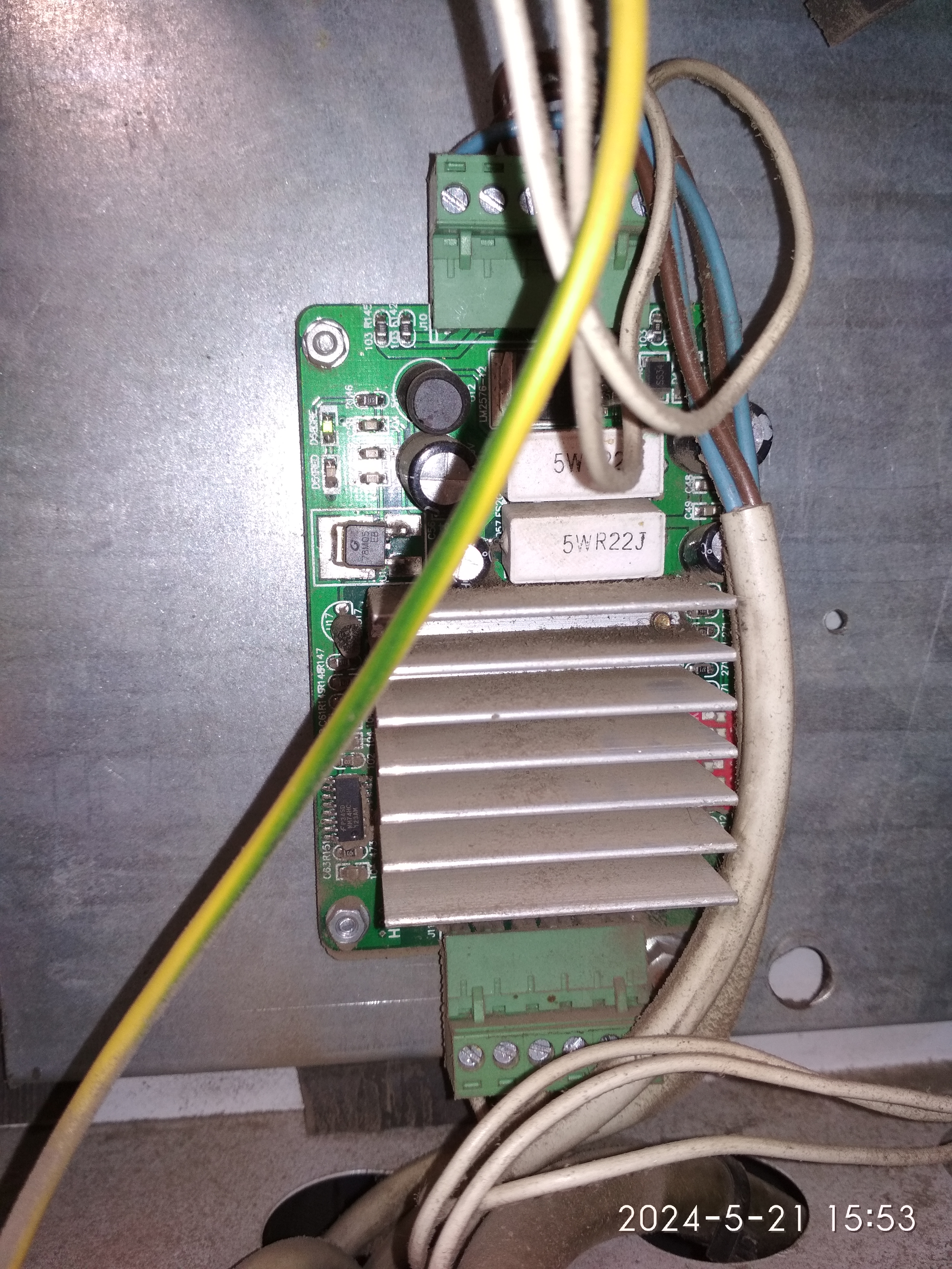

Подскажите, что за драйвер.

И есть ли у кого описание на него. По картинкам в инете не смог найти эту штуку.

снимите радиатор и посмотрите маркировку микросхемы
выглядит древней, если чинить или менять проще взять современный драйвер и не мучится
или управляет чем-то экзотическим?

Станочек в работе, и в сотне км. от меня. Буду менять мозги этому станочку и нужно понять, оставить этот драйвер, или менять.

Олег. писал(а): ↑23 май 2024, 06:35 ...нужно понять, оставить этот драйвер, или менять.
Это драйвер не лучше tb6550.
Можно будет точнее оценить его возможности, если попросите фотографа раздвинуть провода и сфоткать с разных ракурсов.

Возможно самоделка на заводской плате, по специфические задачи. Очень похоже что на плате с драйвером реализован дампер, скорее всего резкие перемещения/смена направления и мотор с высокой индуктивностью. Если управляется по step/dir, то я бы не трогал работающую исправно систему. У админов есть такая примета: апгрейд удаленного сервера - к командировке )

Спасибо за консультации.
Буду менять на что то стандартное и распространённое, что бы в командировку лишний раз не съездить. ;)
Динамика на том станке как то не принципиальна, шаговик просто упор двигает в заданную точку, в этот упор оператор потом железяку руками упирает. ;)
Вначале тоже подумал что наверно TB6ххх, но поиск по картинкам ничего похожего не показал.

Случайно натолкнулся на этот драйвер.
https://darxton.ru/catalog_item/drayver ... a-stb57-1/
