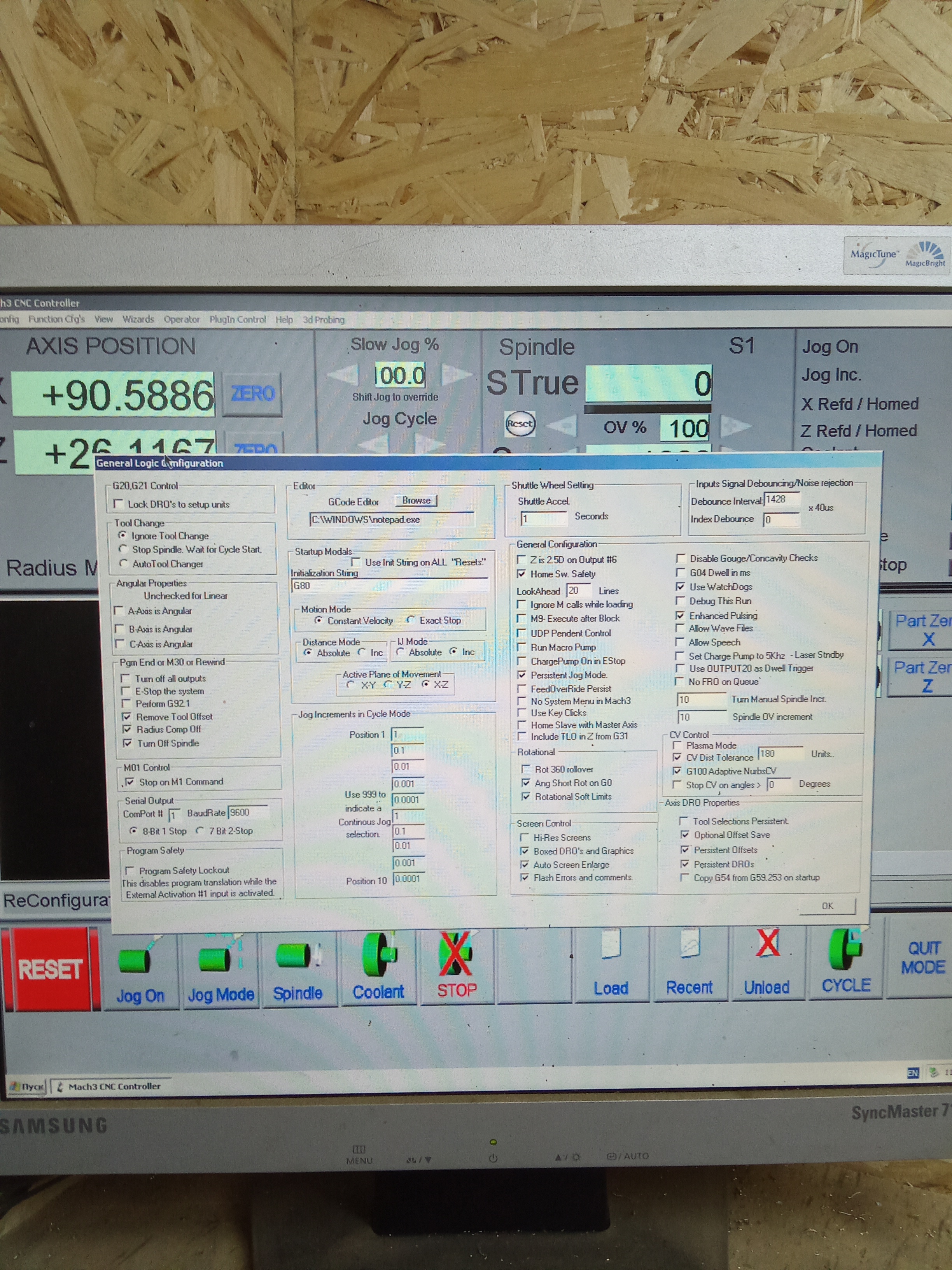

У меня токарный станок и программа mach3 turn, в ней нет авто настройки осей, управлял кто-нибудь токарным через mach3 mill? Там вроде как можно автоматически настроить

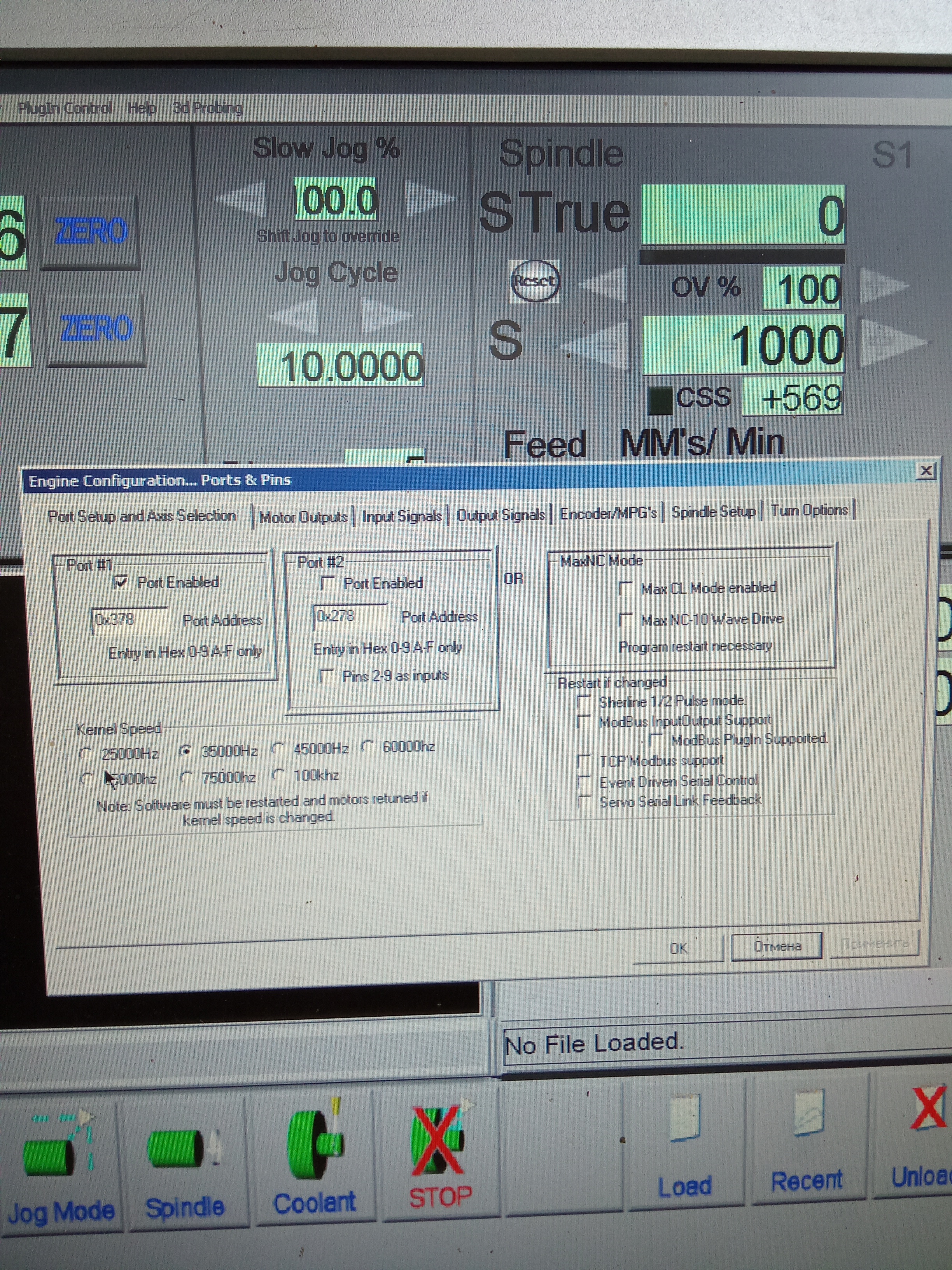

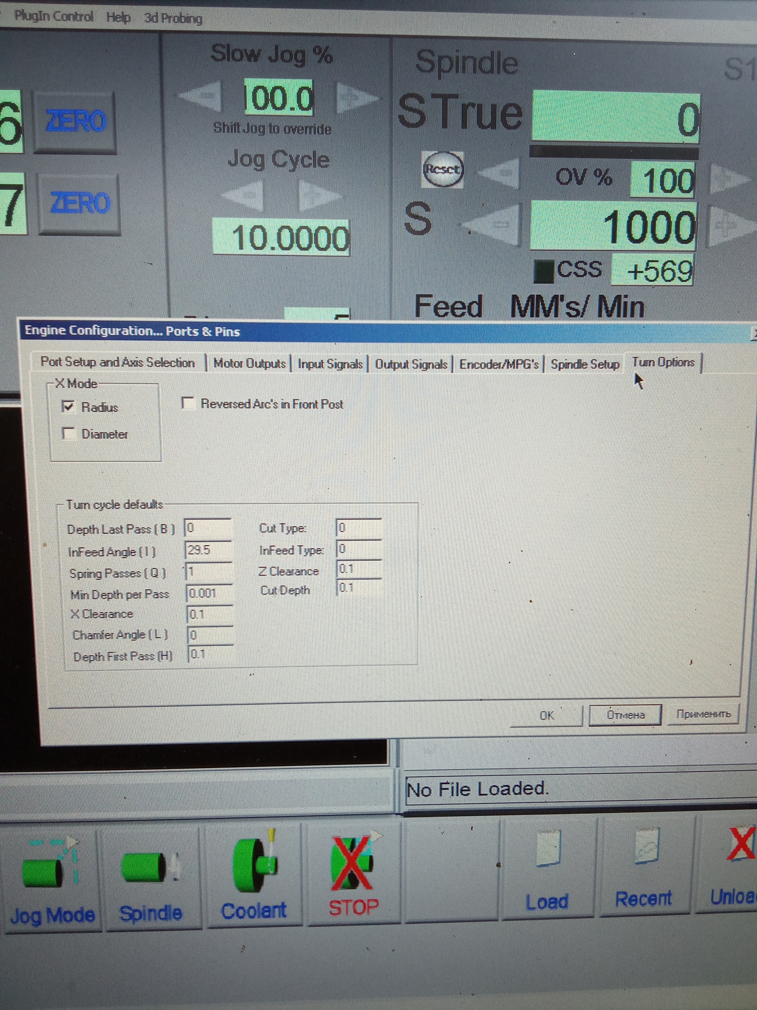

Re: Настройка двигателей в mach3
Сообщение A4Quattro »
Может что в настройках не то?

Mamont
Сообщения: 1667
Репутация: 391
Настоящее имя: Виталий
Откуда: РБ Минск
Сообщение Mamont »
Делаю токарный станок на мач3турн. Никаких подобных аномалий не отмечал.
Верни 160шагов на мм. Сделай переезд на 5мм и для начала убедись чтобы вал ДВИГАТЕЛЯ сделал ровно один оборот.
