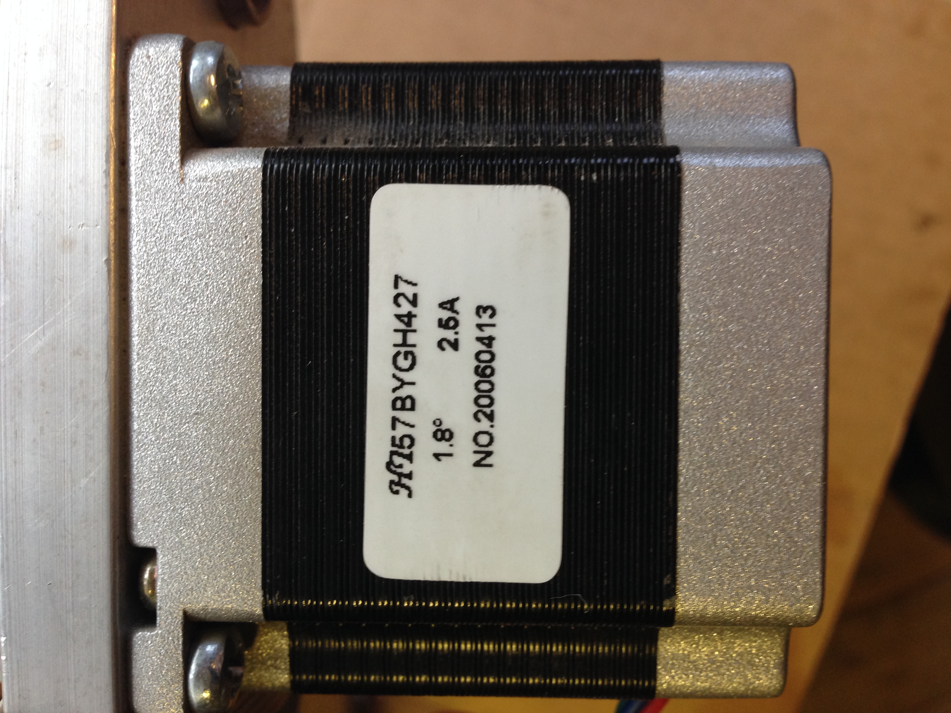

Всем здравствуйте.
Досталось мне такое чудо.
Беда в том, что из трех живой только один контроллер. Что это за зверь я не нашел, может кто сталкивался?
В связи с чем вопрос насколько реально их восстановить?

Если из трёх остался живым только один, то вероятность ухода третьего 66%. Я б не стал парится. Да и по виду - всё на коленках допаивалось. Подумайте дважды перед тем как, чтоб не пришлось думать трижды

к сожалению мне неизвестно, какие эксперименты проводились до меня.
движки все разные.
Напряжение питания 41В.
какой контроллер будет оптимален для таких двигателей?

Leadshine dm442 если напругу до 36 вольт снизить или dm556 если не снижать, но они дороже.
