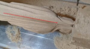

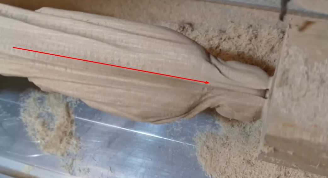

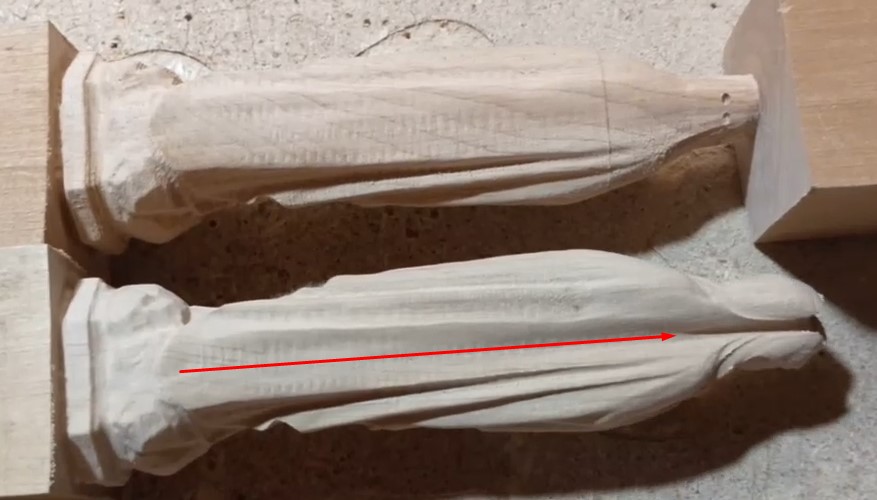

При проекции кривой станок искажает модель. В PowerMill на симуляции всё хорошо.
Сообщение danil7979 »
https://youtu.be/B_8cAIXtF2M
На видео всё объяснил но напишу тоже. В powermill делаю обычную 4 осевую обработку. Станок вырезает всё как на симуляции. Никаких искажений. Но когда добавил проекцию по кривой то станок по мере смещения этой кривой начинает искажать модель вместо того чтобы смещать центр! На симуляции всё показывает хорошо. Пробовал вырезать второй раз, думая что сместилась заготовка или фреза, но нет, такой же эффект с искажением геометри модели. В постпроцессорах я почти ничего не понимаю. Просто искал и пробовал пока не подошел один из них. До этого делал простые 4 осевые траектории и всё нормально. Но когда сделал проекцию по кривой то вылезла вот эта проблема. И может ли такое быть что пост процессор в одной стратегии работает корректно а другую стратегию делает неправильно? Или может в MACH3 что то для этого нужно ещё настроить? Помогите пожалуйста мне разобраться в этой ситуации.
Добавлю, если посмотреть в Mach3 в окне где отображается визуализация траектории то выглядит всё адекватно, пропорционально, никаких искажений нет.

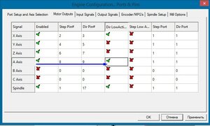

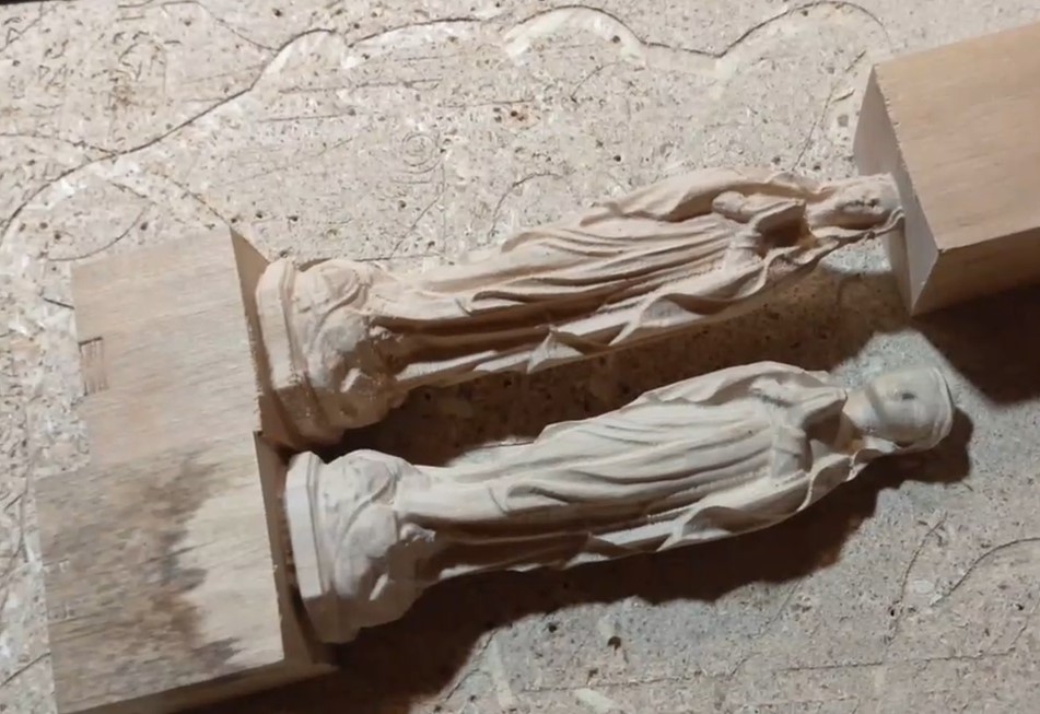

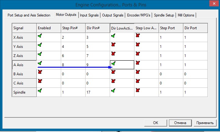

Решение проблемы найдено! Вернее мне помог найти это решение один человек. Всё дело было в инверсии поворотной оси в Mach3.
Screenshot_447.jpg (5885 просмотров) <a class='original' href='./download/file.php?id=211694&mode=view' target=_blank>Загрузить оригинал (66.98 КБ)</a>
Однако причина эта не так очевидна. Сбивает с толку то что при простой 4 осевой траектории вырезает нормально при любом направлении поворотной оси. Поскольку центр остаётся всегда строго по середине оси вращения то куда бы не вращалась ось остальные координаты будут всегда совпадать с координатами поворотки. И только когда центр модели смещён то направление вращения оси имеет решающее значение. Так как постпроцессор считает эти отклонение с учётом движеия в опредёлнную сторону то и на станке всё должно совпдать.
