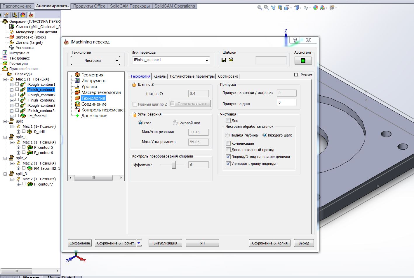

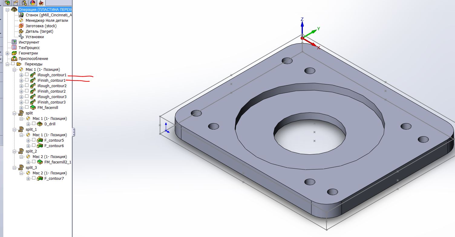

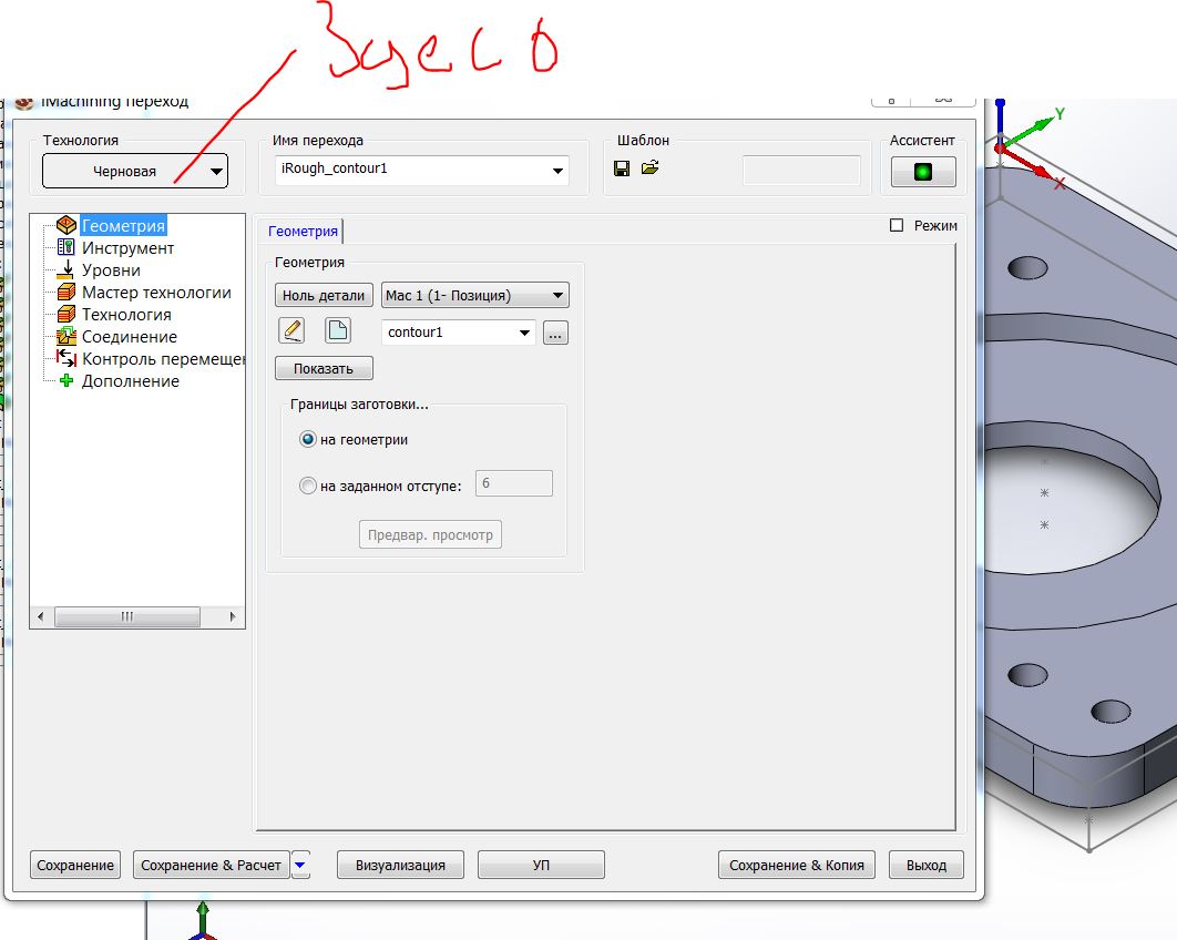

Вот где написано красным здесь, тут и выбираешь потом чистовую
А в черновой можешь задать припуск для чистовой
По дефолту 0.24мм, я делаю чуть меньше
Получистовую пропускаю
Типа черновая и после чистовая
Делаешь типа так, сделал черновую Уп , потом жмакаешь на Сохранение и Копия
У тебя появляется копия УП, в ней меняешь ..черновую на чистовую.. и все
xxx.JPG (3890 просмотров) <a class='original' href='./download/file.php?id=14229&mode=view' target=_blank>Загрузить оригинал (114.08 КБ)</a>
xxx.JPG (3889 просмотров) <a class='original' href='./download/file.php?id=14230&mode=view' target=_blank>Загрузить оригинал (99.23 КБ)</a>

Re: SolidCAM
Ну да , сперва черновая , потом чистовая
В ай машининге в общем то даже быстрее у меня получается
И стружка правильная, прога сама же режимы задает :)
Ну ты пробуй как тебе лучше, станки же разные
На чистовую можно задать подход и прочие моменты

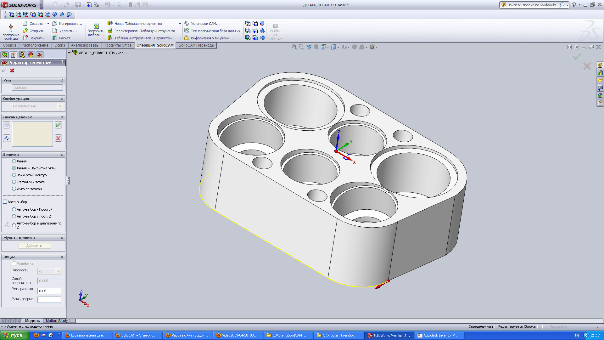

Хочу сделать вырез по контуру, но не вокруг всей детали, а только часть.
На фото желтой линией надо вырезать, а по бокам деталь будет держать патрон и упор, если фреза пойдёт по кругу, то всё поотломает.
Как сделать что бы программа поняла, что мне не надо вокруг резать ?
f1.jpg (3846 просмотров) <a class='original' href='./download/file.php?id=14257&mode=view' target=_blank>Загрузить оригинал (270.38 КБ)</a>
Разобрался, там цепочка есть такое.
Но в аймашинг цепочка не работает, приходится обычным фрезерованием.
Re: SolidCAM
Я тоже не смог в аймашининге ,'задать обработку половины детали
Хз как это делать, может кто в курсях?
