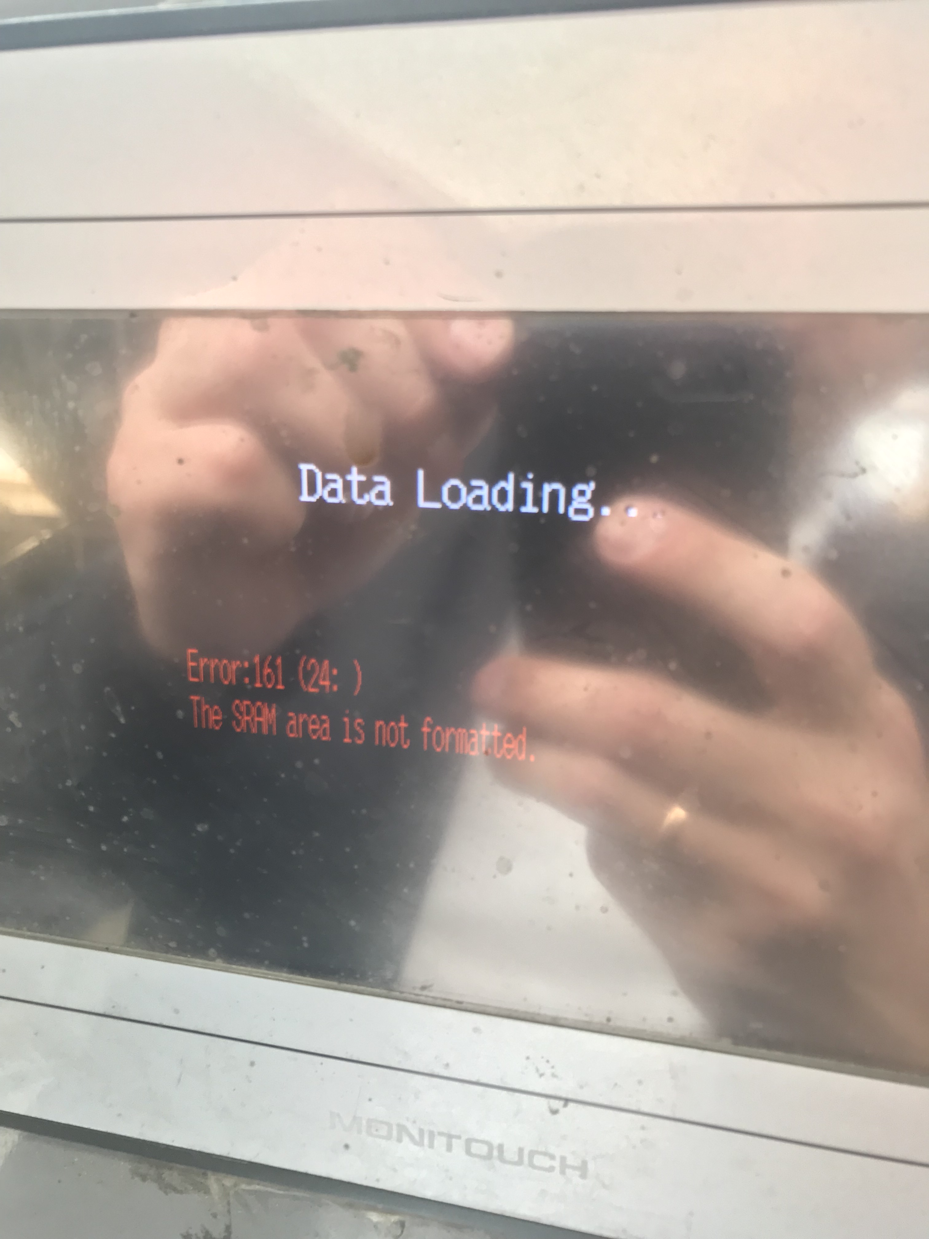

Всем доброго времени суток!
После замены батарейки пульта управления (сенсорного экрана). Станок выдал ошибку загрузки данных.
Кто-нибудь сталкивался с данной проблемой? Что можно сделать?
IMG_2677.jpg (3469 просмотров) <a class='original' href='./download/file.php?id=211523&mode=view' target=_blank>Загрузить оригинал (1.1 МБ)</a>
