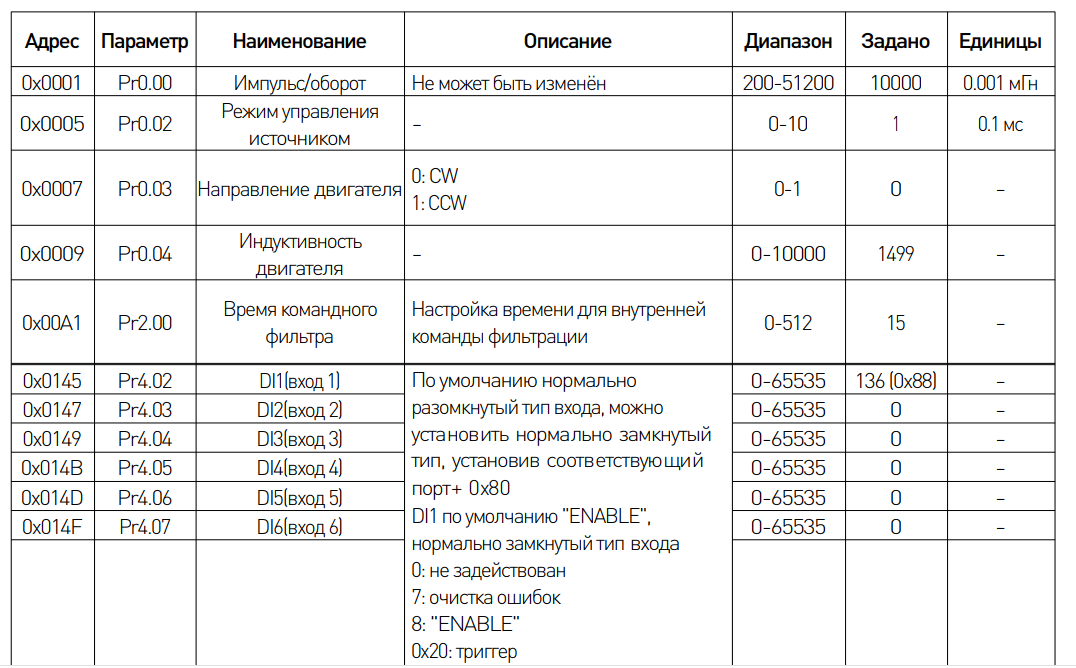

2023-08-22_14-55-26.png (8095 просмотров) <a class='original' href='./download/file.php?id=208789&mode=view' target=_blank>Загрузить оригинал (85.26 КБ)</a>
вот из мануала таблица: параметр - адрес - описание

glazastik писал(а): ↑22 авг 2023, 15:01 эти адреса есть у всех параметров (? вроде у всех?).
У меня такой мануал:
Снимок экрана 2023-08-22 151200.png (8093 просмотра) <a class='original' href='./download/file.php?id=208790&mode=view' target=_blank>Загрузить оригинал (157.02 КБ)</a>

А вот всё описание (похоже несколько иное)
