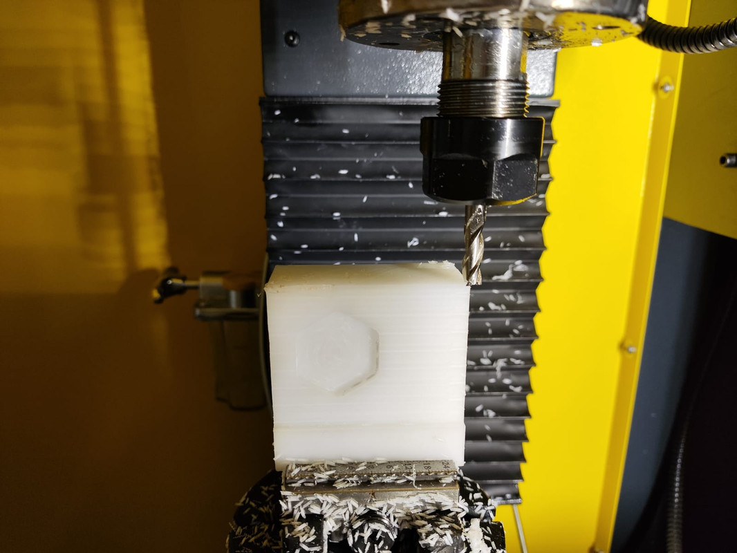

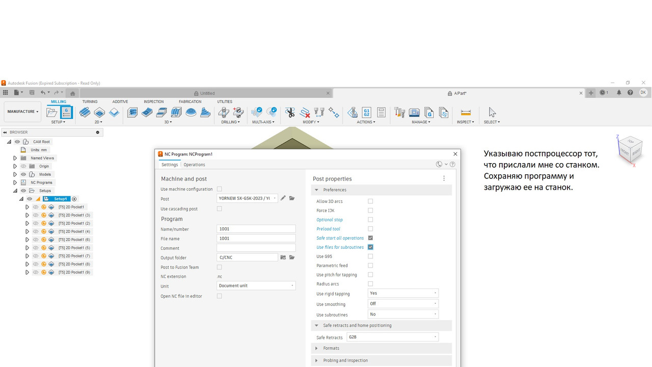

Станок достался от коллег. Я, совсем ни разу не специалист ЧПУ. Станок новый - стоял пылился. Пытаюсь запустить, вырезав из заготовки, которая шла в комплекте, деталь по программе, которая была в комплекте. Программа для Фьюжен 360 и постпроцессор китайцы прислали.
Мои действия: включил станок, выставил "0" по осям, загрузил программу с флешки на станок, подвожу фрезу, максимально близко, к точке, которая указана в программе как начало координат, нажимаю клавишу EDIT. Координаты обнуляются. Запускаю программу. Z и поворотные оси выходят на свои позиции. Фреза начинает вращаться. Когда доходит до перемещения оси Х - получаю ошибку "0501 1 OVERTRAVEL AlSoftware limit overtravel:+X Solution: Software limit overtravel:+X(Release by Manual or handwheel move to-X)". Понимаю, что дело в чем-то элементарном. Прошу помощи разобраться.

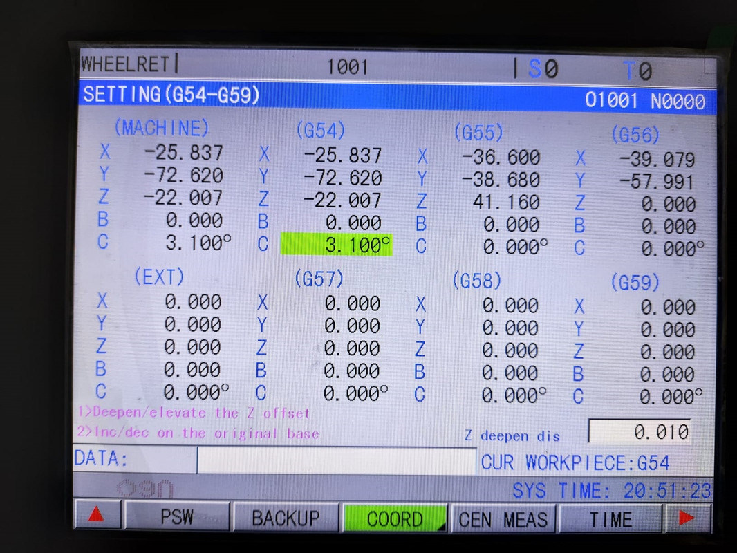

X, Y могут уходить в "минус"? Что про это говорят настройки программы управления станком? Если что обычно указывается рабочее поле для каждой координаты и нередко бывает что указывают только положительное поле 0-...

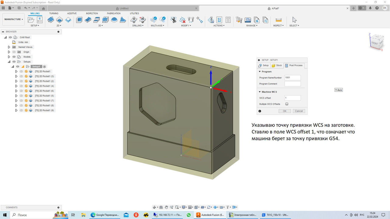

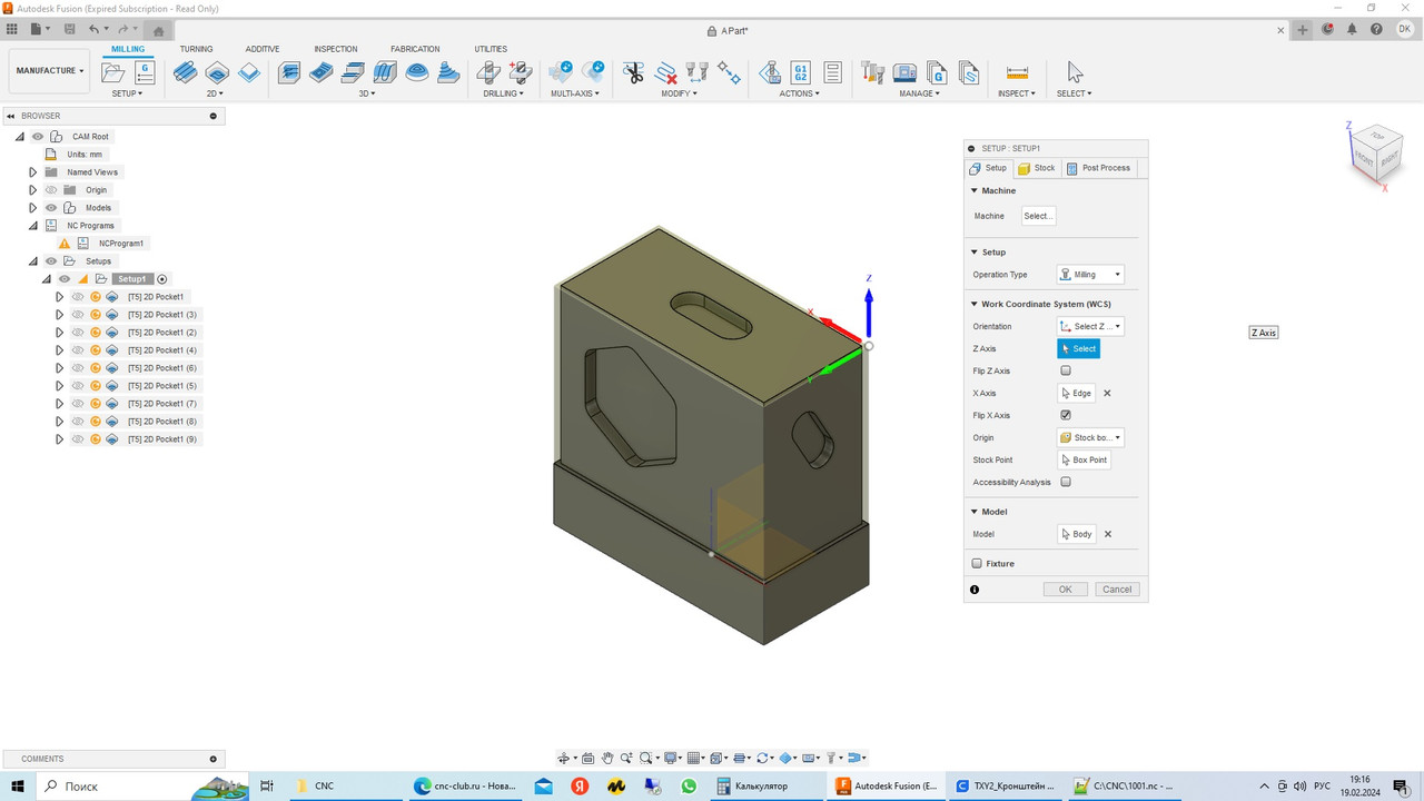

Опишу как делаю:
Далее закрепляю заготовку в станке.
Потом вывожу оси в "0", нажимая кнопку MACHINE ZERO и кнопку оси. "0" у машины Z - верх, X - лево, Y - на себя, если стоять перед панелью управления и передней дверкой машины. Как показано на картинке.
После подвожу фрезу к точке, которую указал в программе.
Перехожу в меню координат, и, командами "X0" .... обновляю координату точки G54
Далее жму кнопку AUTO потом ЦИКЛ СТАРТ.
Машина начинает инициализацию оси Z, успешно ее завершает и движется к точке, совсем не похожей на ту, которую я указывал в программе. После чего, останавливается и выдает ошибку ПРОГРАММНЫЙ ЛИМИТ ПО ОСИ ПРЕВЫШЕН, что, физически, глазом видно.
Что я делаю не так?
