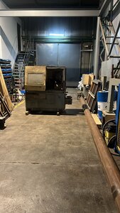

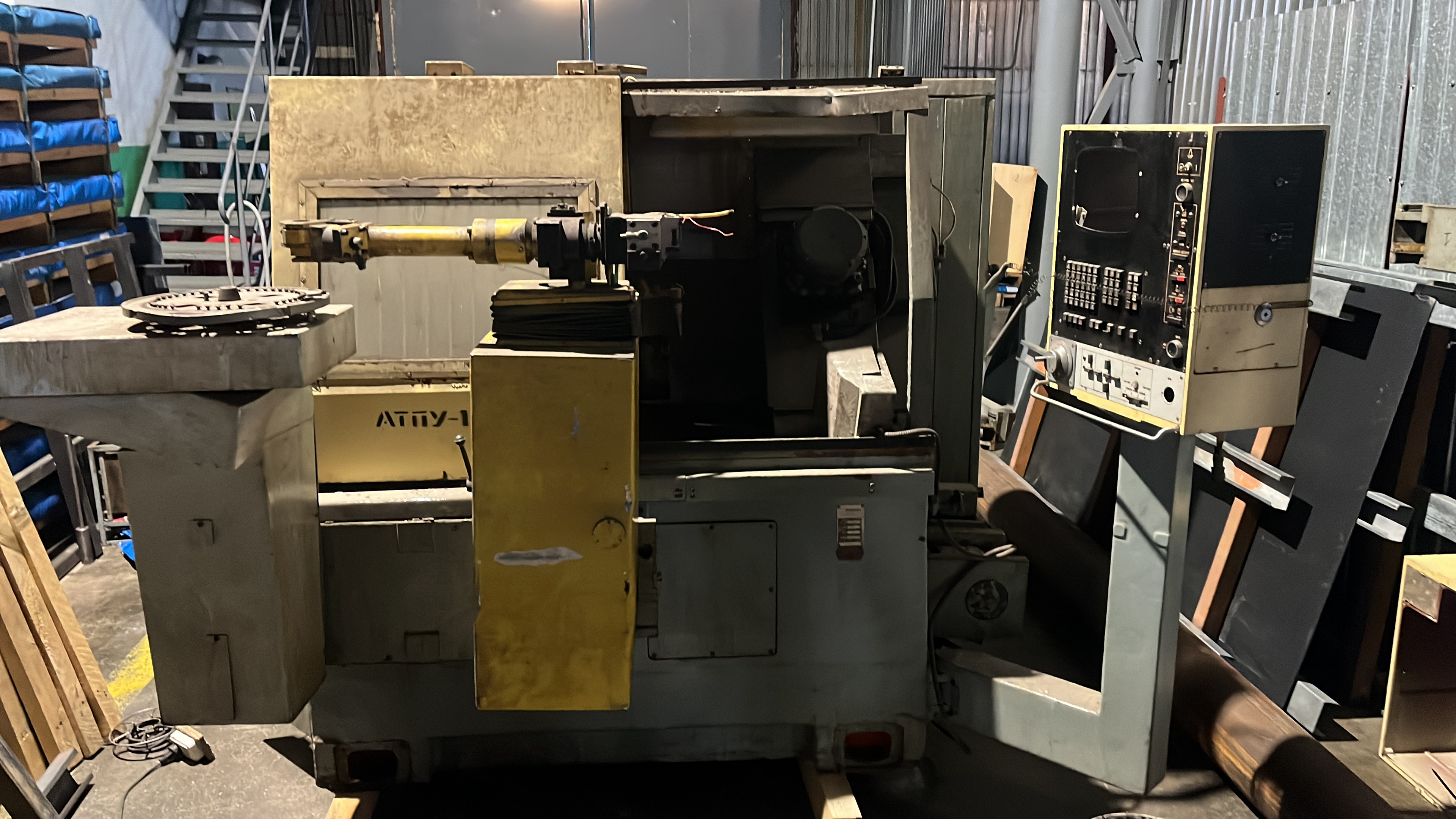

Добрый день, товарищи. По случаю приобрел не кольцо станков АТПУ 125. Информации о них очень мало. Знаю что Ростовские почаны таким пользуются и очень довольны так же в ютубе один такой модернизировали и тоже о конструкции отзывались хорошо. Произведен он Владимирским станкостроительным заводом техника. Направляющие на пластике что не может не радовать. Досталось несколько станков два из них которые стояли в сухом цеху в отличном состоянии по механике но это шкафы все были пограблены. Еще несколько выдели влагу. Судьба их пока под вопросом. Так же на станке стояли пневматические устройства загрузки и выгрузки деталей. Модернизация началась со снятия всего не нужного. Были демонтированы устройства выгрузки деталей, электрошкафы и основание стойки оператора станок изрядно похудел и стал очень компактным. По плану перебрать всю механику покрасить. Обновить и доработать кабинет. Двигатели подач были установлены упс-6. Демонтированы вместе с креплением и револьвером который стоял на конце швп. Главный двигатель тоже снят. Теперь по планам, дабы познания в чпу ноль от слова совсем наметил такой план. Связался с китайской фирмой Szgh и планирую приобрести у них полный комплект ( стойка чпу два сервомотора с приводами на обе оси сервомотор привода шпинделя плату с реле энкодер шпинделя и пульт. Комплект идет со всеми проводами подключай и в бой.
