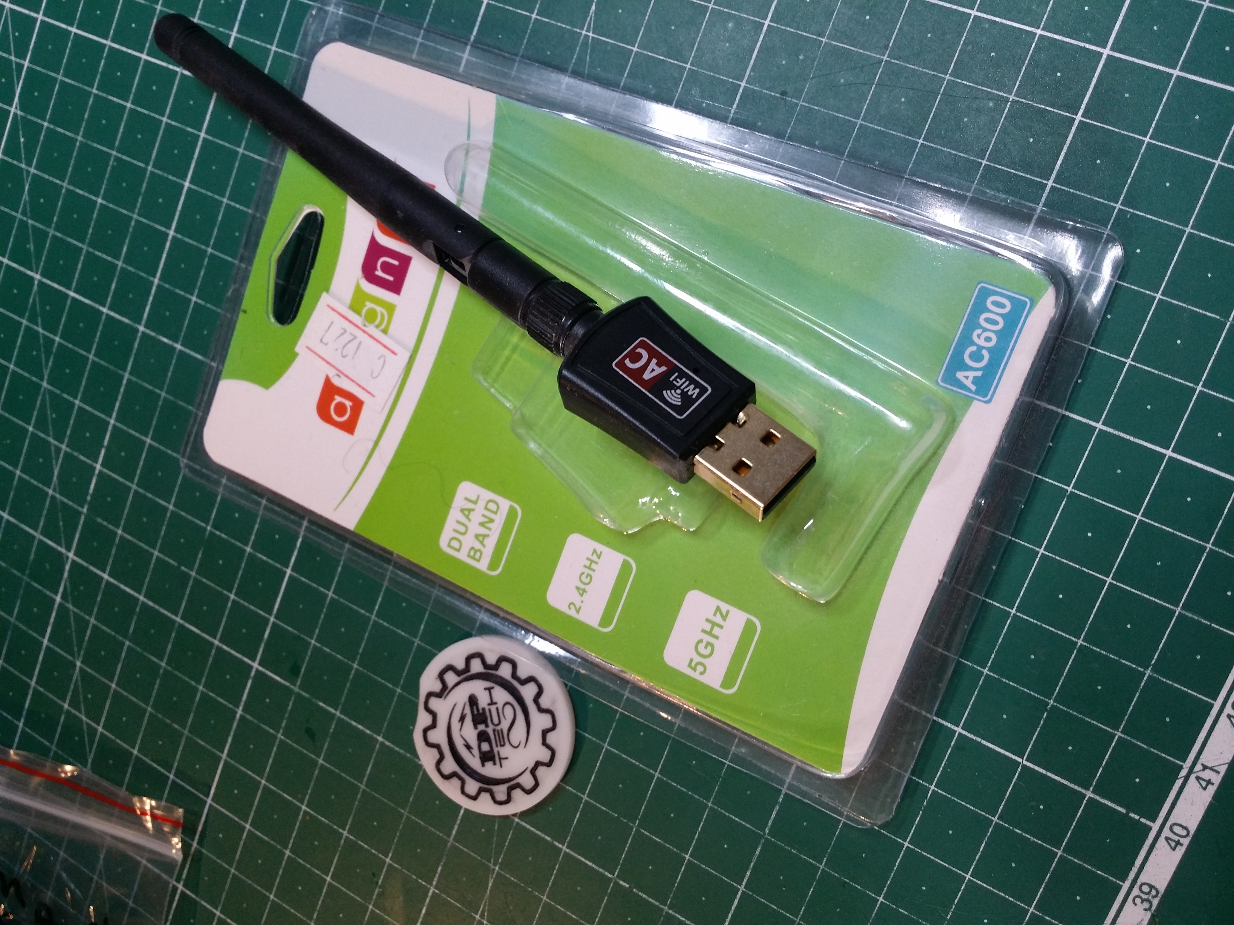

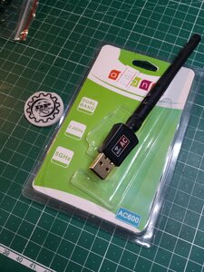

20240323_123926.jpg (1908 просмотров) <a class='original' href='./download/file.php?id=211348&mode=view' target=_blank>Загрузить оригинал (3.86 МБ)</a>
Где-то спрашивали про вай-фай...
У меня такой и без танцев с бубном запустился не устанавливая никаких драйверов.
Если память не подводит, то и на ютубе выкладывал видео...

photo_2024-03-23_14-47-42.jpg (1897 просмотров) <a class='original' href='./download/file.php?id=211349&mode=view' target=_blank>Загрузить оригинал (187.38 КБ)</a>
А на какой аппарат ставили?
Ссылочку на ютуб не подбросите?
Спасибо.

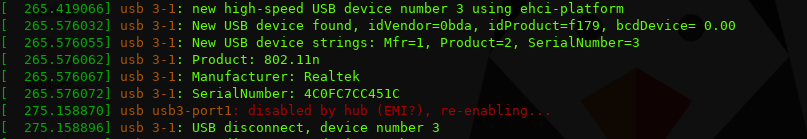

Курдль писал(а): ↑ Я спрашивал. У меня с танцами не запустился... оба.
не запустился это очень расплывчато...
вывод dmesg, lsusb более интересен.
не все но большинство донглов вполне запускаются.

alex_sar писал(а): ↑ не запустился это очень расплывчато...
Я понял, что система смогла прочесть самоназвание вставленного в неё USB-устройства. Невелика доблесть :)
Снимок экрана_2024-03-12_08-32-01.png (1870 просмотров) <a class='original' href='./download/file.php?id=211352&mode=view' target=_blank>Загрузить оригинал (43.35 КБ)</a>
Снимок экрана_2024-03-12_08-33-02.png (1870 просмотров) <a class='original' href='./download/file.php?id=211353&mode=view' target=_blank>Загрузить оригинал (52.81 КБ)</a>

Re: LinuxCNC + Orange Pi (allwincnc)
Курдль писал(а): ↑ Однако не наскрёб полезной для себя информации типа "как заставить свисток работать".
Типа его нужно просто вставить? И всё?!! А я-то...
То было три года назад. И все свои вопросы я обсуждал в этой теме.
Но про вай-фай не припомню, что бы были нюансы.
Курдль писал(а): ↑ А если серьезно, то какая версия ОС?
Версия по ходу та, что рекомендуется на странице проекта.
Курдль писал(а): ↑ И что, просто после установки свистка появилось меню WIFi?
Ну так там сеть и так висит, только добавилась и беспроводная.
На видео же видно, что с упаковки достал, подключил, загрузил систему, выбрал сеть, ввел пароль и проверил скорость.
Всё что я делал со свистком AC600. (к стати то видео было с распаковки посылки и проверки для Алиекспресс, только начало распаковки удалил)

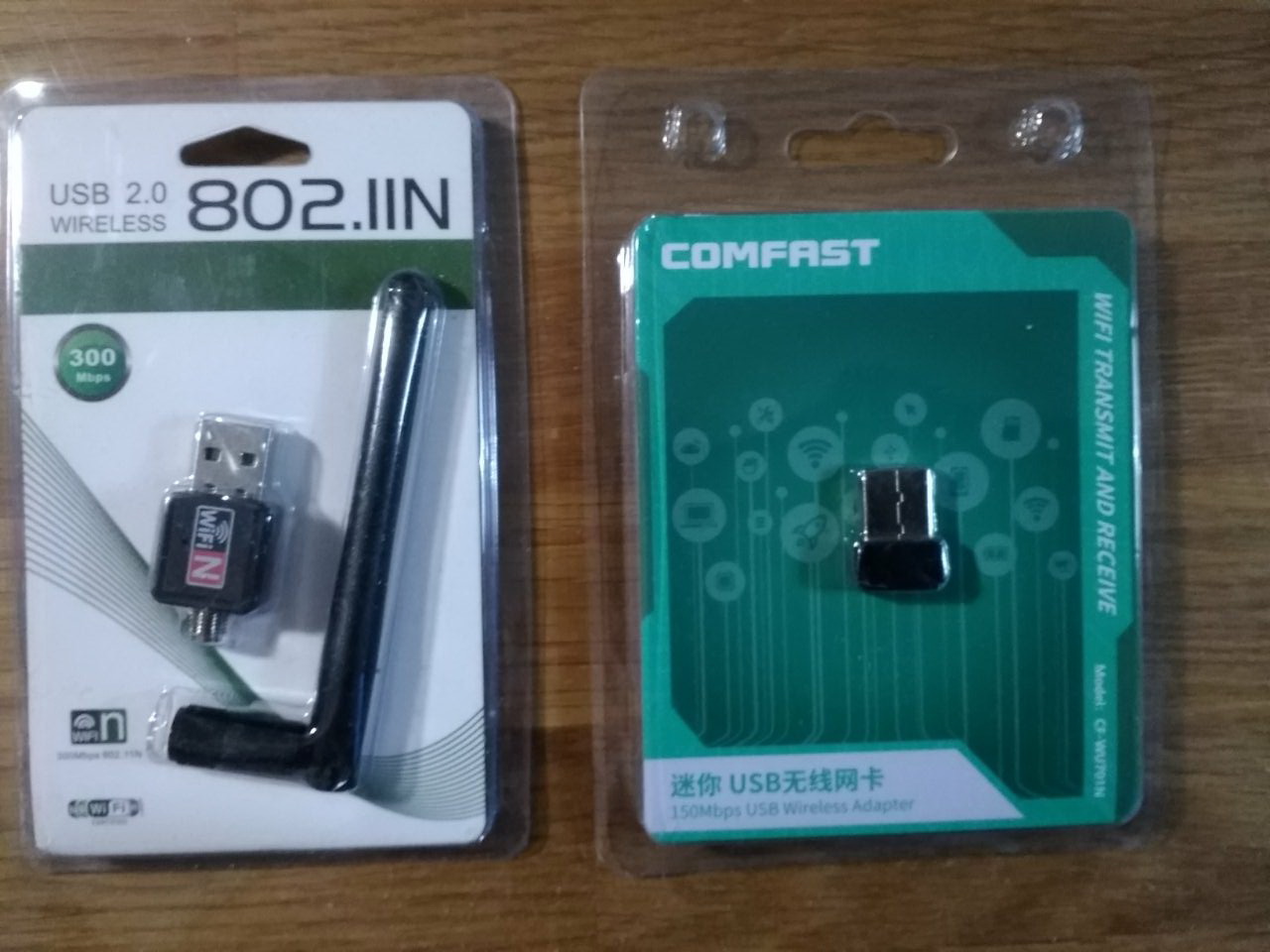

alex_sar писал(а): ↑ многих драйверов в линуксе нет из-за дебильной политики производителей. авторские права и всё такое. особенно для свистков почему-то актуально.
Да не вопрос! Если есть такой свисток, который просто засунешь в orange pi pc, то просто сообщите, пожалуйста!
Я не побоюсь снова потратить 300р и закрыть вопрос.

Курдль писал(а): ↑ Я не побоюсь снова потратить 300р и закрыть вопрос.
да хз. они еще и не все работают в условиях помех нормально. я бы ставил на вот тот с большой антенной.
наверное скопипастить 4 команды в командную строку быстрее, чем сходить в магазин.
