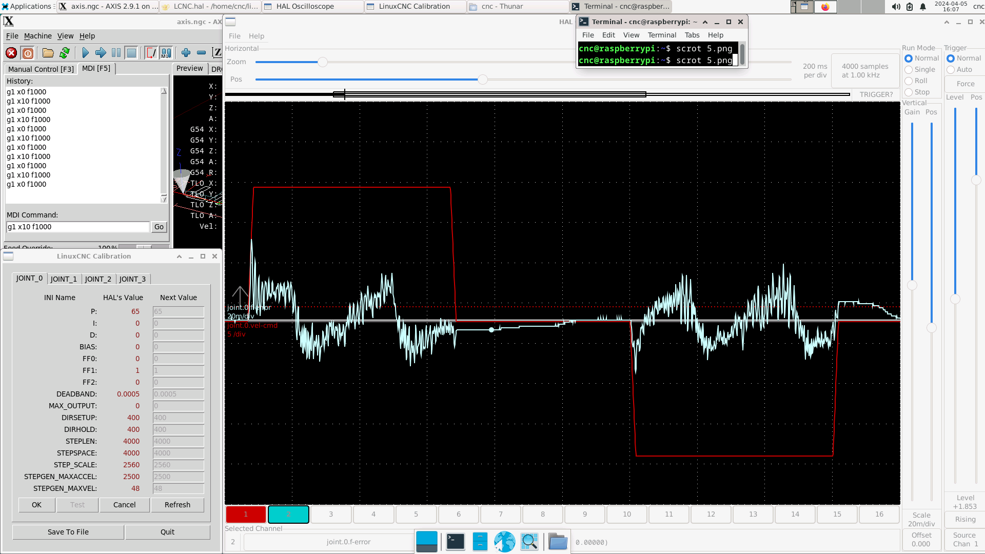

xenon-alien писал(а): ↑11 мар 2024, 20:28
Подскажите, строго следуя инструкции в видео, у меня при самых лучших настройках PID происходит осцилляция по "синусоиде". Максимальное значение ошибки (без ускорения и торможении) почти 30мкм, такой точности не хватит не для чего( Почему может возникать такая ситуация и как ее исправить? в PID перебрал кажется уже все возможные варианты

alex_sar
Сообщения: 1421
Репутация: 315
Re: Обратная связь шагового двигателя по линейке ЛИР-7М
Сообщение alex_sar »
P уменьшать до исчезновения осцилляции
точнее не так.
убрать все коэффициенты кроме P. P прибавлять до появления осцилляции, и потом убавить ( с небольшим запасом )
только потом можно крутить всё остальное. по крайней мере аналоговые приводы так настраиваются.

alex_sar
Сообщения: 1421
Репутация: 315
tarabarka писал(а): ↑ Что тут может быть не так?
потому что не нужно тут ни I ни D, это дискретная система
там же написано - только P и FF1
и не надо ничё кроме P настраивать, это для аналоговых только нужно приводов.
