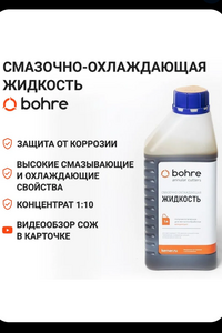

MiG77 писал(а): ↑ Натолкнуло на мысль, развести касторовое масло в изопропиле. Насчет репейного что то не уверен, смесь касторового и репейного вроде используют для роста волос
Что ты чёрт побери такое несёшь? (с)
600 руб на озоне за 10 литров отличной сож.
Лично проверил, чугунный стол 4 дня в ней купается, ноль ржавчины. Пахнет приятно, как масляные краски художника.

Эту же bohre использую несколько лет в виде спрея из ручного пульвера на обычном фрезерном и токарном. Работает отлично по стали в т.ч. каленой. А люминь режу без СОЖ.
