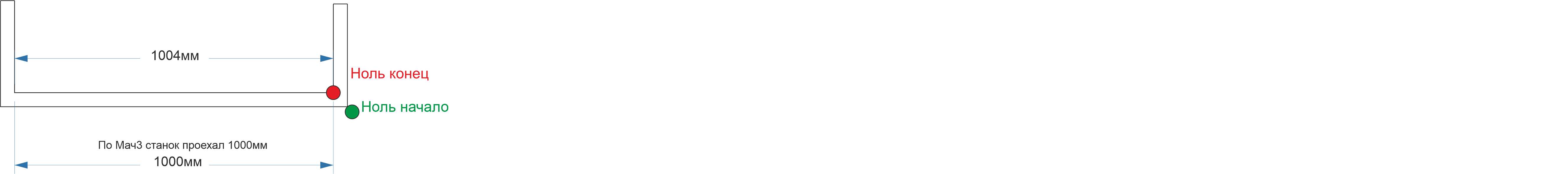

Еще заметил странную особенность, на ноль поставил, обнулил координаты он вырезал прямоугольник допустим 1000*50мм, при этом когда возвратился шпиндель, встал не обратно в ноль, а на 2мм ближе по Y и Х , когда пультом прогоняю в ручную в другую сторону на 1000мм (смотрю размеры на дисплее в Маче) то это тоже на 2мм ближе. По факту заготовка 1004мм

Я бы предположил пропуск шагов. Тестовые прогоны ведь идут без нагрузки на фрезу. Станок здоровенный, двигатели маленькие, шестерня-рейка прямо на валу шаговика -понятно, для скорости. А тут и нагрузка на фрезе и рабочие скорости и ускорения. Шаговику я бы не давал раскручиваться быстрее 500об\мин, но даже на 15 зубьях это уже больше 20 метров в минуту. И да, контакты в соединительных колодках требуют периодического дожатия, выибрации как никак.

sander709 писал(а): ↑ При калибровке в Маче, выставляю 100мм. по Y проезжает 100,12мм. по Х тоже самое, т.е.точность в порядке как я понимаю.
Я бы не был так уверен. Ваш стол 3000/100*0,12=3,6мм. Вот они ваши 4 мм. Настаивайте шаги в программе по расчету, учитывая соотношение зубчатой передачи, зубов рейки на единицу длины и коэф.деления драйвера, а не методом подбора шагов на длину перемещения.
Ну и конечно проверяйте пропуски, если в холостую в ноль не возвращается.

Купите хотя бы линейку хорошую полутораметровую и по ней откалибруйте чтобы проезжал ровно 1500. В маче есть встроенный скрипт калибровки на вкладке settings в самом низу у ресета "axis calibration", задаёте сколько проехать, потом вводите сколько проехал, он сам пересчитывает и сохраняет, потом проверяете ещё раз. На размерах отличных от 1500 будет конечно врать немного, но не на миллиметры.

Для станков с полем 3х1.5, даже если 100 в 100 проезжает - это не калибровка, у вас короткая ось минимум в 15 раз больше чем вы мерите.

Но то что у вас ноль уходит - к калибровке не относится, это либо моторы срываются, либо элементы передачи прокручивают (колёса зубчатые на валу, муфты на винтах), ускорение в настройках очень маленькое для такого станка, поставьте 250 что ли хотя бы. Выясните где именно теряется перемещение, будем дальше разбираться.
