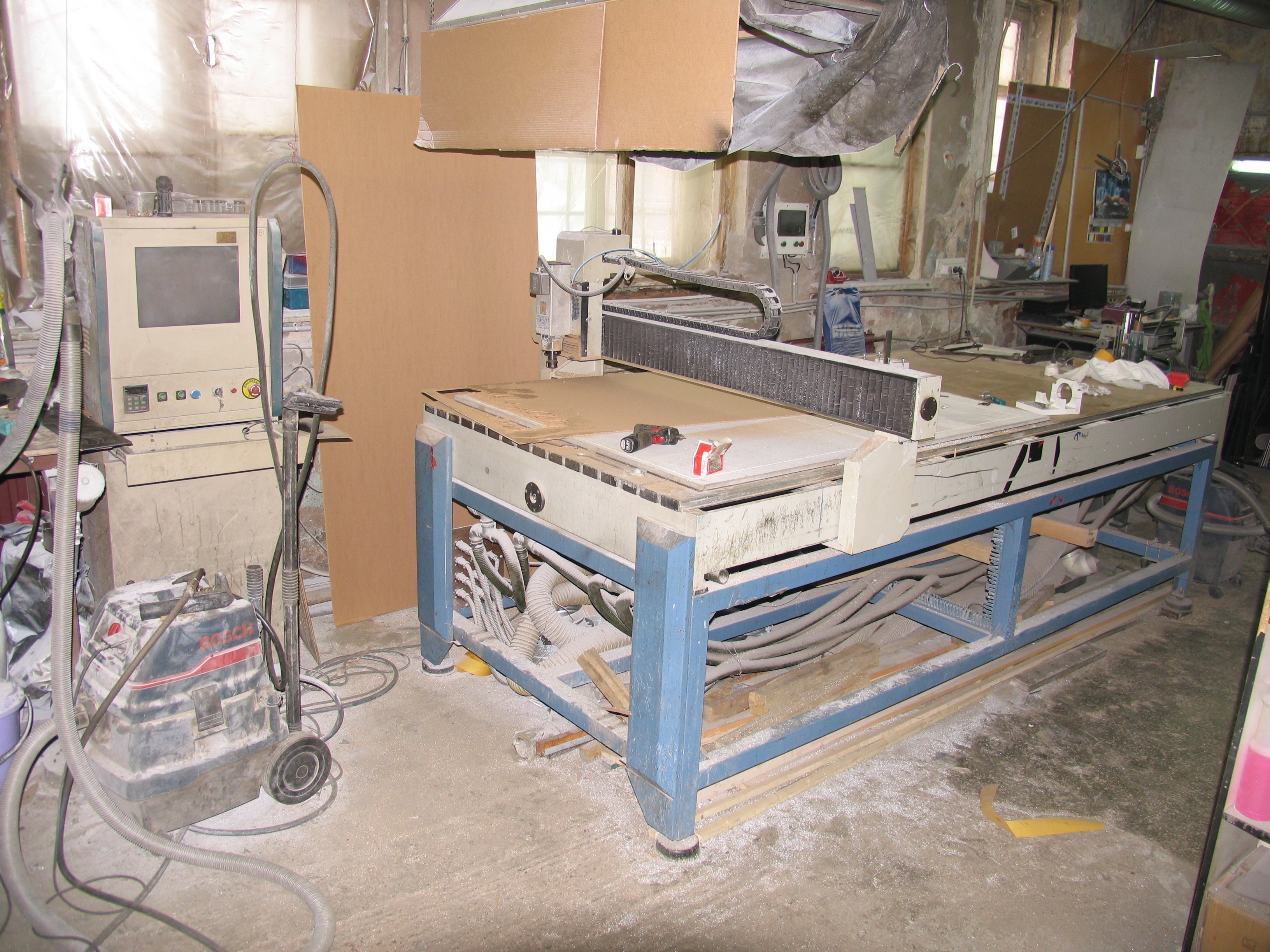

Argentum47 писал(а): ↑ Про SBR вообще ничего хорошего не могу сказать
Да ладно...
18 лет работаем по листовому алюминию 2-6 мм.
38xezT77N.jpeg (4917 просмотров) <a class='original' href='./download/file.php?id=211201&mode=view' target=_blank>Загрузить оригинал (1.4 МБ)</a>
На sbr'ах.
Из нюансов:
- серва
- ШВП с шагом не менее 10
- рельсы выведены в пять соток
- снизу расстояние между каретками 400мм, сами каретки сдвоенные
- поводок снизу из дюраля толщиной 10 и шириной 400
- стол крепкий, пространственная решетка из профилей, по периметру конкретный такой профиль алюминиевый.
- а вот портал жидкий - быстро нельзя ездить.
Скорости (серва же) 6000 держит уверенно. И 15000 ездит. А так рабочая 1500.
И ускорения конечно зарезаны, а то гнется.
