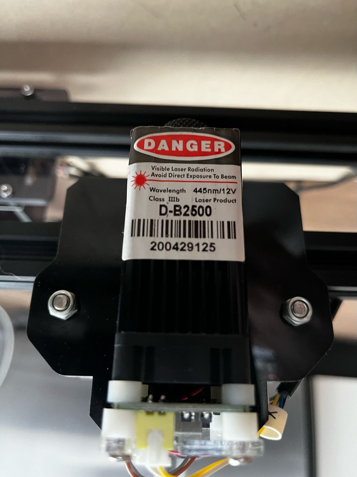

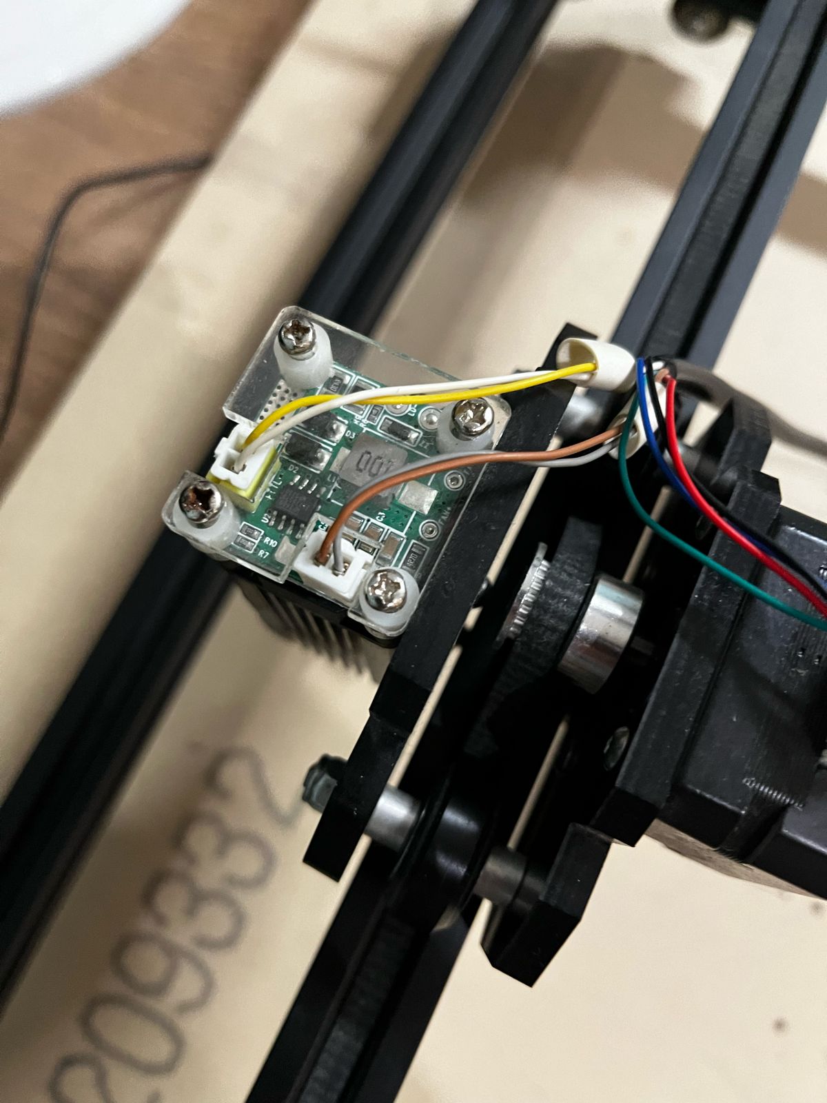

По-случаю достался лазерный гравер TwoTrees. Изначально головка двигалась только по одной оси. Благодаря форуму, нарыл как все должно быть и выяснил, что контроллер ШД второй оси был неподходящий и, вдобавок неверно установлен. Теперь лазер перемещается по обеим осям без проблем, но луч еле живой (собственно как и был). Пробовал менять мощность в Laser GRBL, но на 100% мощности точка просто незначительно ярче и прожига не дает. Пришел к выводу, что диод при смерти. Заказал сдуру другую головку, немногим мощнее, но, только получив осознал, что сделал фигню - заказал не то. Родной стоял с двумя 2х-пиновыми гнездами. Новый - с двумя 2х-пиновыми и одним 3х-пиновым.
Вопрос: Возможно ли и если да, то как подключить новую голову к существующей плате? Вторую (правильную) голову покупать уже накладно. Есть ли шансы оживить гравер?
На фото старая голова и параметры новой (с 3х-пиновым штекером).

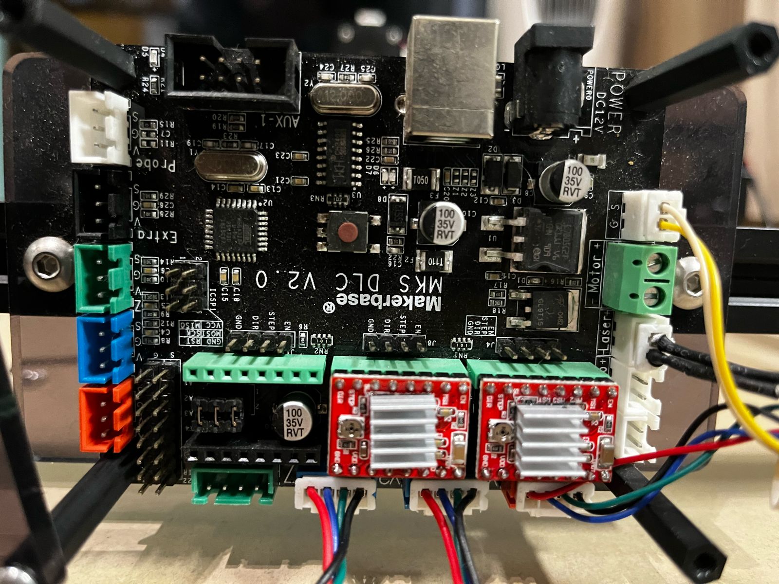

Подключил как на фото 3. Не выдает +5в на этом разъеме, хотя в УП задаю 100%! Лазер не выходит на полную мощность!
Подскажите, может что настроено "не так"? На какие параметры обратить внимание?

У меня dlc и такой же лазер. Пока не подключал - все жду когда доделаю плату питания для него
По идее если подключить 12В то управление должно быть чисто pwm (шим) и не важно каким напряжением. Думаю начать вам надо с осциллографа, посмотреть что приходить шим 100% ну или подать +3.3в на pwm

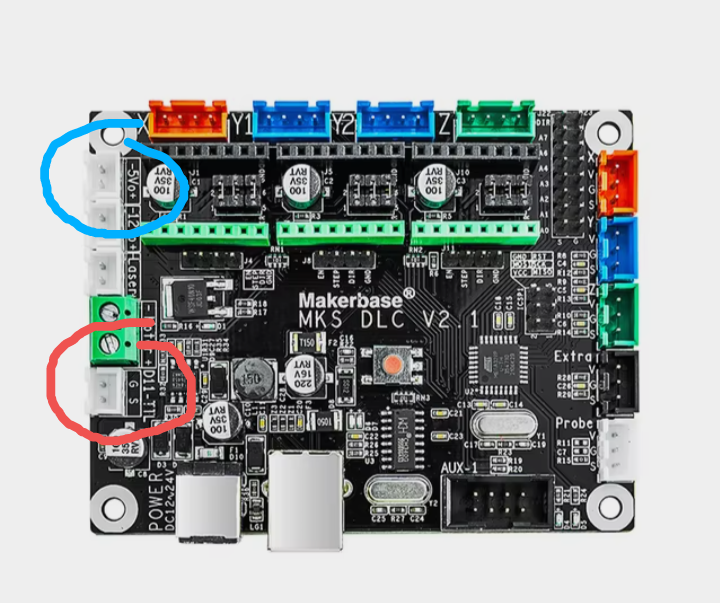

Как тогда объяснить, что результат работы УП(вырезать прямоугольник при заданной мощности 100%) коренным образом отличается при использовании гнезд +5v(голубым) и ТТL(красным)?

Bopk писал(а): ↑ Как тогда объяснить
в первом случае у вас скважность 100%, а во втором скажем 50%. напряжение и там и там 5В, при этом мультиметром это трудно измерить
