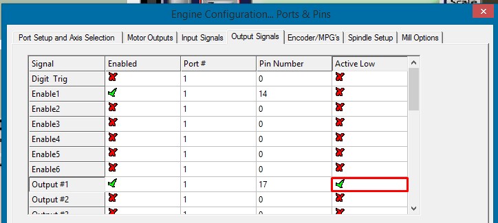

danil7979 писал(а): ↑26 фев 2024, 22:35 инвертировать
Здесь? Если до этого стоял крест то поставить галку в Active Low?

danil7979 писал(а): ↑ поставить галку
да

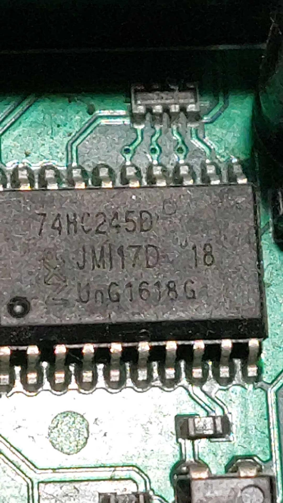

гражданинъ писал(а): ↑26 фев 2024, 20:21 Я же словами описАл , 17 пин LPT через мелкосхему не важно какую идёт на 17ю клемму платы ,по пути имеет ответвление через перемычку на 5и вольтовое реле ,которое запитано плюсом 5 вольт от USB ,оно щёлкает всегда при пуске ,есть у вас мач или нет ,не важно ,для этого и пермычка ,снял и тихо ! :hehehe:
Для меня понятие "пуск" надо расписывать шире. Откуда берется питание мелкосхемы, откуда берется питание USB, кто за кем, что за мелкосхемы... Лес дремучий.
Пока что подтверждается, что я все правильно подозревал...
Да хрен-то. Отсюда не видно. Схема нужна.
По моей логике должен быть крест. Мач не должен изменять состояние пина при своем включении.

lkbyysq писал(а): ↑ что за мелкосхемы... .
2024-2-27 8-13-43 (1).jpg (1868 просмотров) <a class='original' href='./download/file.php?id=211147&mode=view' target=_blank>Загрузить оригинал (586.43 КБ)</a>
