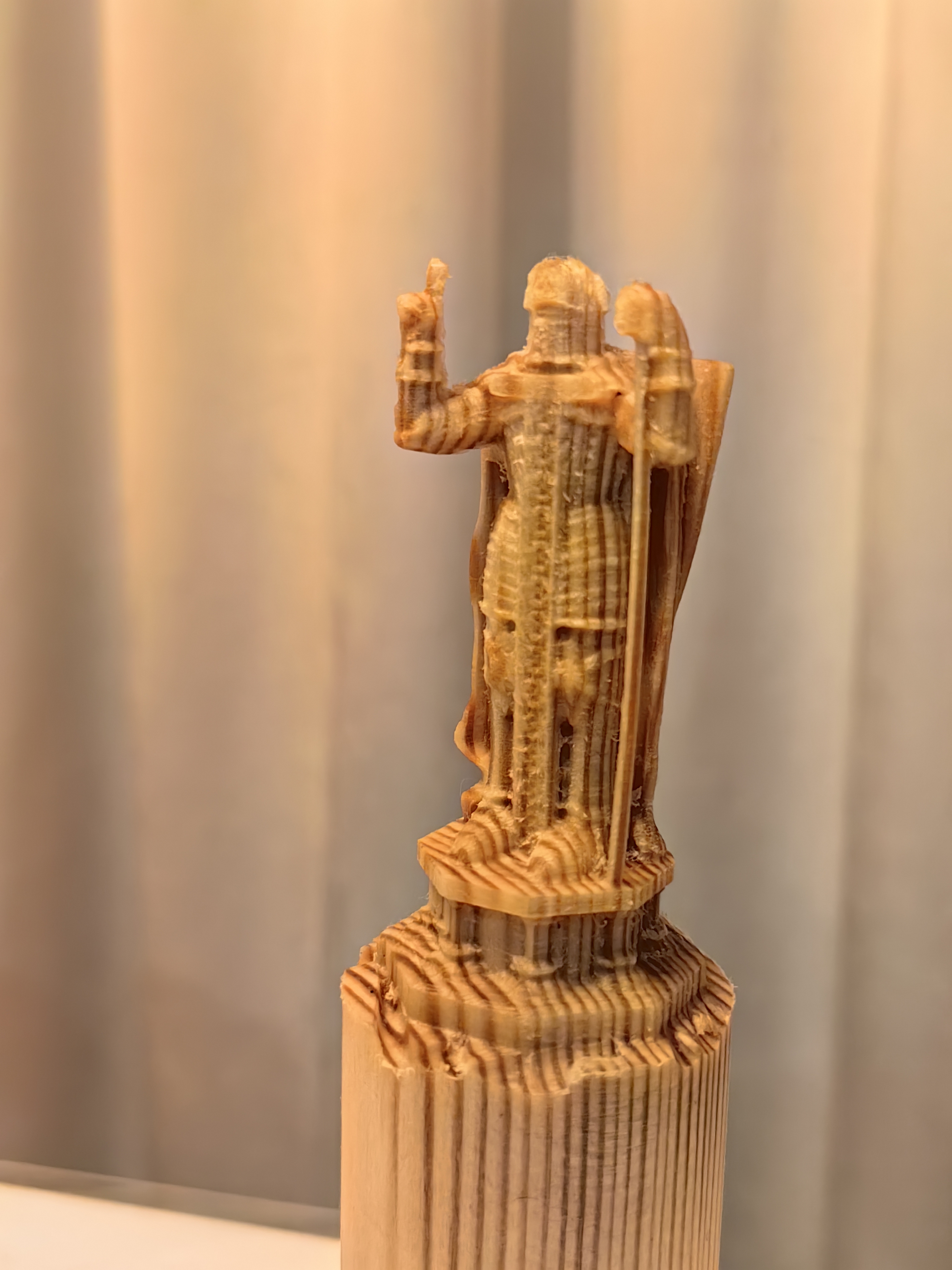

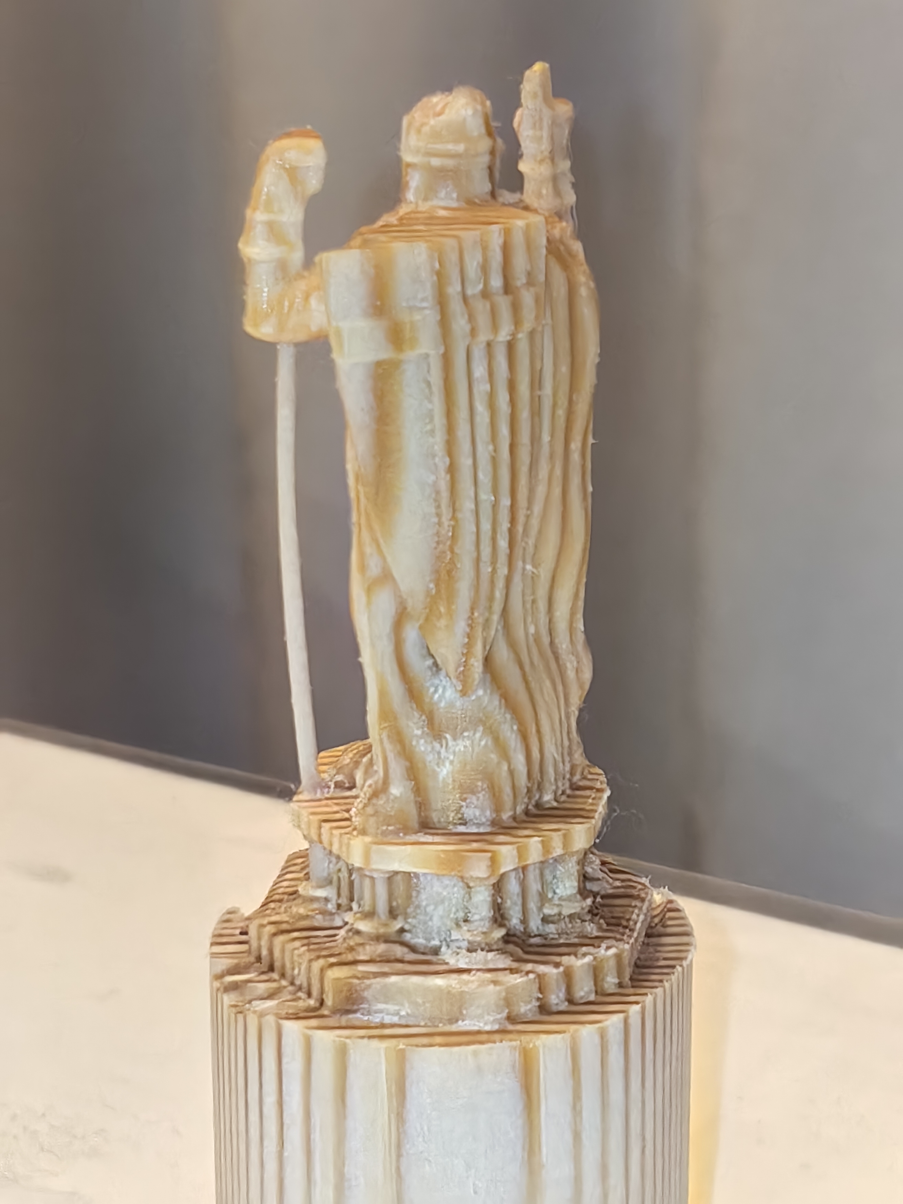

Доброе время суток, уважаемые форумчане. Не судите строго, только начинаю разбираться в этом интересном деле. Вырезал фигурку из кругляка Д40мм (палки из леруа), резал конической-сферической на конце 1мм. Резал в SolidCame все роторной чистовой (не быстро) и в двух местах доработал 3Д стратегией (посох, руку, поднутрения плаща) резалось где то 2 часа. смотрю на фигурку и как то не нравится что ли, не аккуратно. Хотя вроде все по модели, глазами огрехов не вижу. (на голову не смотрите, я случайно шлем отломал) Может нужна шлифовка основательная? или материал дерева для такой фигурки не подходит? или фреза крупновата, может гравер какой применить? (прикидывал с гравером, по времени долго получиться) Ну или станок кривой или руки ))) в высоту фигурка где то 60 мм

Возмите хотя бы липу

sinkacnc писал(а): 11 дек 2023, 09:32 Возмите хотя бы липу
Думал о том, что древесина не подходит, если ее резать торцевой фрезой, то по краям бахрома сильная. Хочется, что бы она по тверже была, а она волокнистая очень.
sinkacnc
Сообщения: 127
Репутация: 38
Настоящее имя: Alexey
Re: Вырезал фигурку, но глаз не радует(...
Сообщение sinkacnc »
fimachka писал(а): если ее резать торцевой фрезой, то по краям бахрома сильная
бахрому надо сферической фрезой убирать на чистовом проходе. Концевая даже на липе будет оставлять бахрому

из бука попробуйте, он не такой пёстрый, но дышать пылью твёрдых пород нельзя. Обязательно надо разбивать обработку на чистовую и черновую, диаметр шарика на конце должен соответствовать детализации, шаг чистового прохода должен соответствовать диаметру шарика, ну и в конечном итоге, без шлифовки не выйдет всё равно. De-tero и аналоги в помощь.

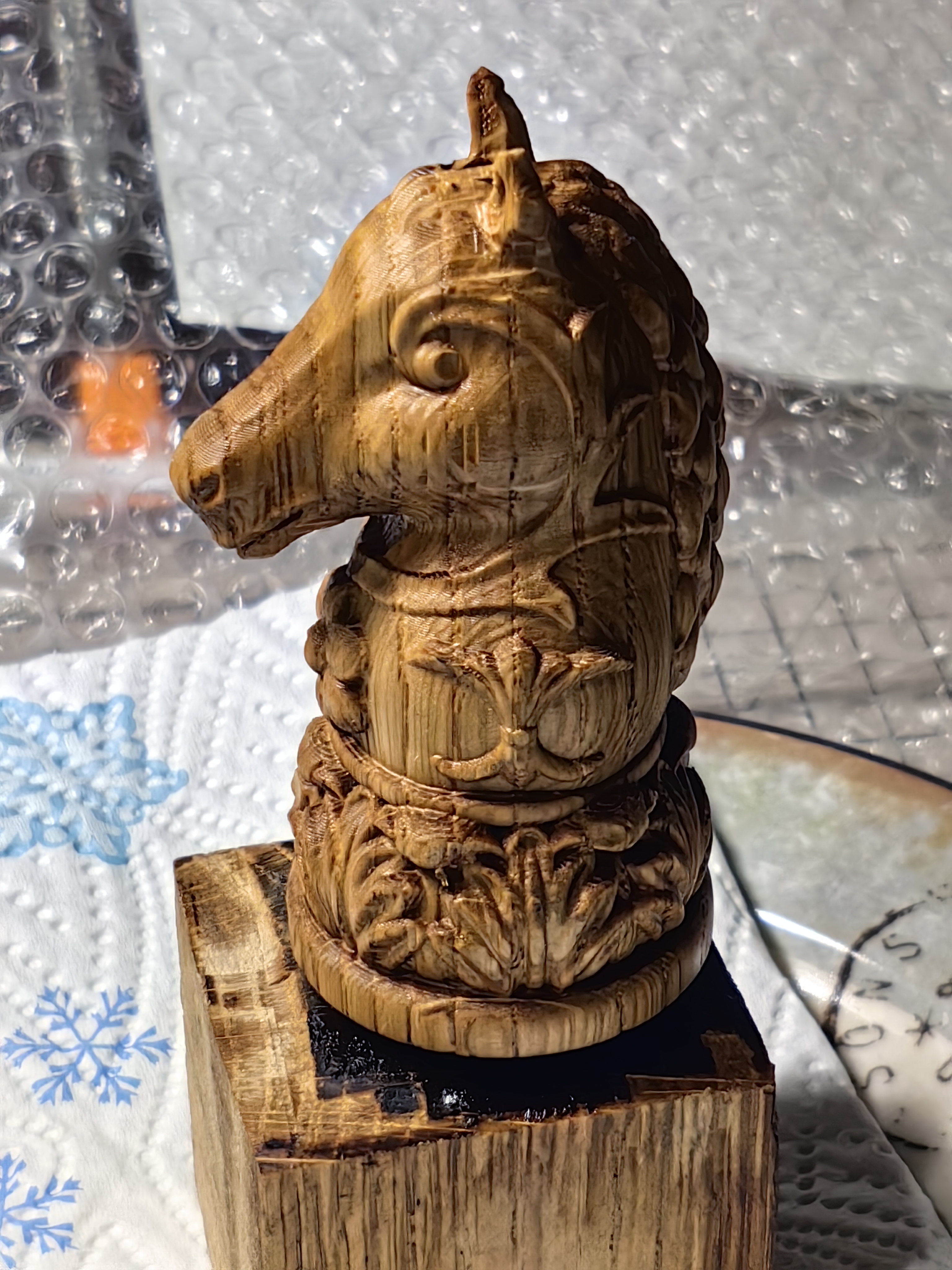

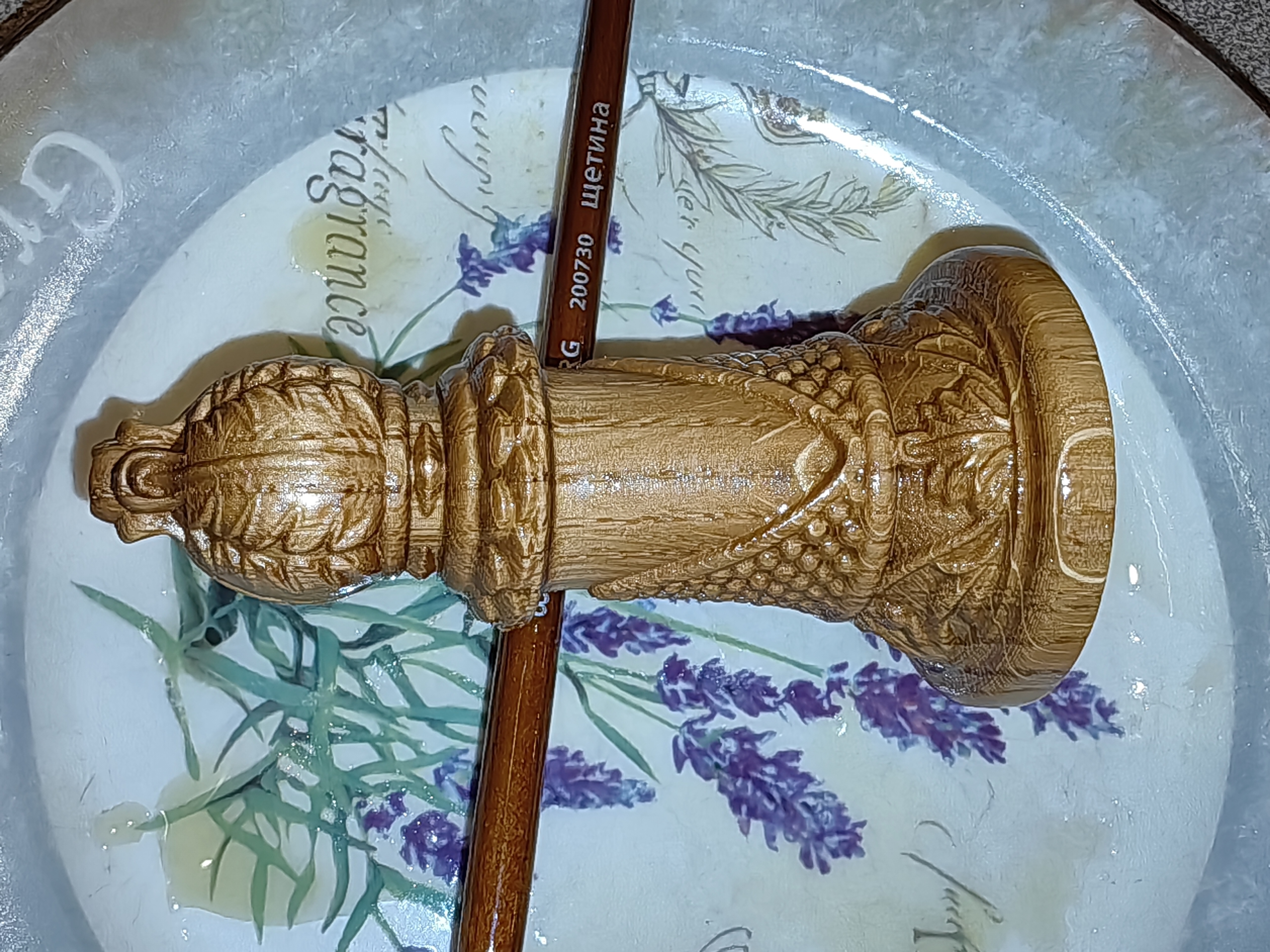

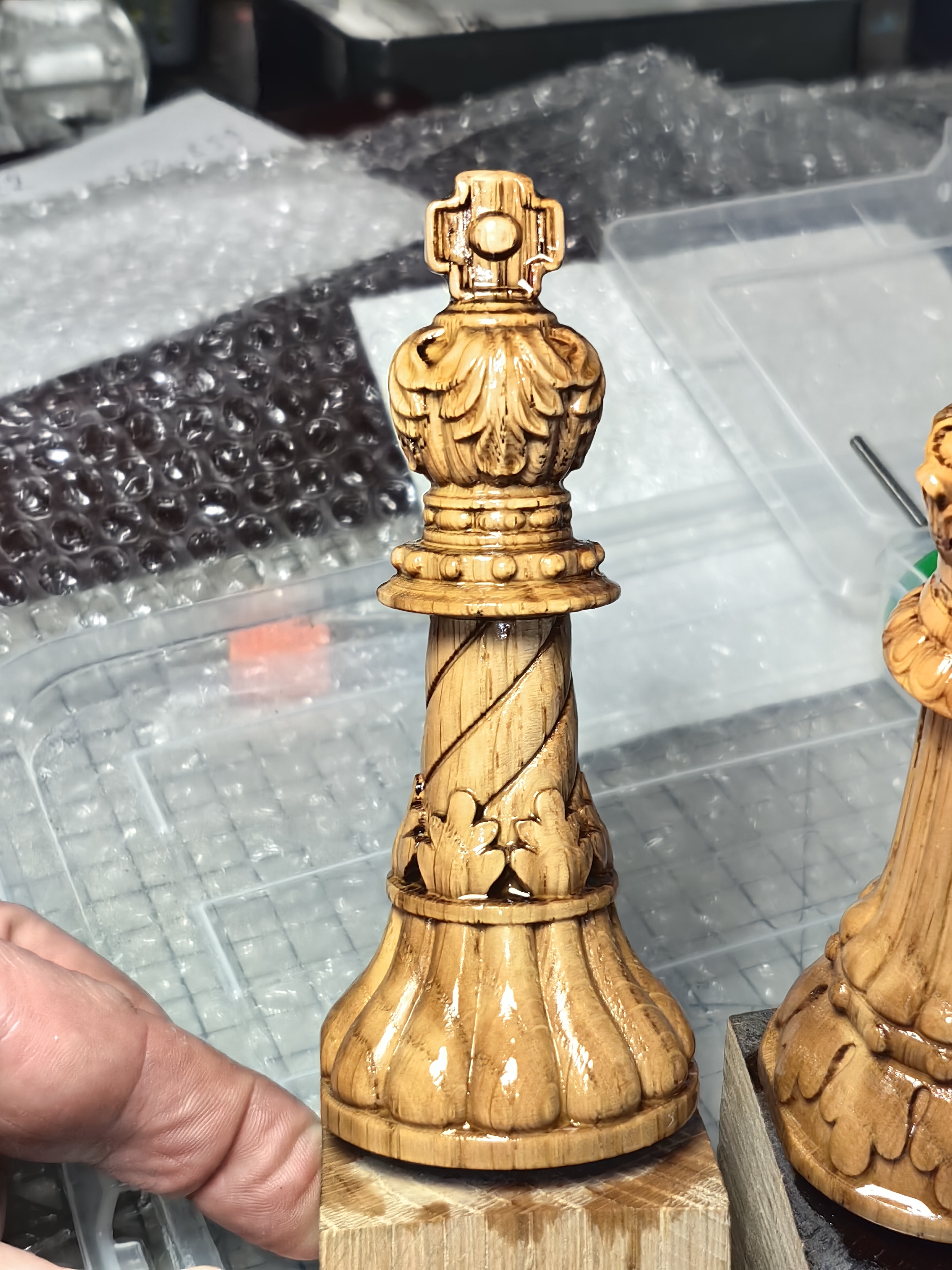

Из дуба лучше получается, в руках приятнее держать) Разбираюсь как правильнее шлифовать резьбу и чем лучше пропитывать.
Так и не нашел где лучше купить дубовый брус 50-50, если не секрет напишите хотя бы в личку.
IMG_20240128_233224.jpg (11245 просмотров) <a class='original' href='./download/file.php?id=211132&sid=8459e4d9a0a421548e1fc43e7d5cbe70&mode=view' target=_blank>Загрузить оригинал (4.14 МБ)</a>
IMG_20240210_220357.jpg (11245 просмотров) <a class='original' href='./download/file.php?id=211133&sid=8459e4d9a0a421548e1fc43e7d5cbe70&mode=view' target=_blank>Загрузить оригинал (4.4 МБ)</a>
IMG_20240120_200711.jpg (11245 просмотров) <a class='original' href='./download/file.php?id=211134&sid=8459e4d9a0a421548e1fc43e7d5cbe70&mode=view' target=_blank>Загрузить оригинал (4.6 МБ)</a>
IMG_20240203_161010.jpg (11245 просмотров) <a class='original' href='./download/file.php?id=211135&sid=8459e4d9a0a421548e1fc43e7d5cbe70&mode=view' target=_blank>Загрузить оригинал (3.83 МБ)</a>
Еще на дубе подгорает фреза, и запах такой почти как дым, уменьшаю обороты и увеличиваю скорость, вроде лучше, но не понимаю до скольки можно повышать скорость подачи и уменьшать обороты шпинделя.
Еще такое ощущение, что фреза быстро садится.

Я основную массу шлифовал де-терой, потом мелкие детали подчищал дремелем с капроновой щёткой и тонкой резиновой насадкой. По хорошему наверное надо галтовать мелкие изделия. Скорость подачи на 3д обработке должна быть настолько высокой, насколько можно чтобы при этом станок не колбасило, и не оставались дефекты от его колебаний, шаг-то всё равно маленький, обороты на чистовом ставил максимальные, кончик шарика бесконечно мал - скорость резания там очень низкая. Фрезы да в основной массе - говно китайское, придётся подбирать. Покрывать маслом, лаком или глазурью, в зависимости от того что хотите получить, маслом легче всего конечно, но глянец вы не получите и изделия будут иметь характерный запах. Вариантов много на самом деле, тут надо всё пробовать и руку набивать.
