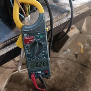

kurara писал(а): ↑ Включил шпиндель зашептал, на 100герцах остановить не смог , от слова совсем.
Посмотри какой ток на индикаторе ПЧ при остановить не смог.
kurara
Сообщения: 20
Зарегистрирован: 22 дек 2018, 16:44
Репутация: 18
Re: Совет по шпинделю для стали.
Сообщение kurara »
Если бы я ещё умел выводить это на экран пч. На входе в частотник только клещами. Показывают 0.2-0.3 ампера при попытке тормоить.
IMG_20240208_115430.jpg (1594 просмотра) <a class='original' href='./download/file.php?id=210850&mode=view' target=_blank>Загрузить оригинал (791.57 КБ)</a>

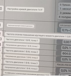

kurara
Сообщения: 20
Репутация: 18
Сообщение kurara »
По ходу чп умнее нас, как только включаешь вектор , автоматом переключается на максимальные обороты до 320 герц.
Включил увеличение крутящего момента на 10% . Существенно увеличился крутящий момент . По умолчанию стояло 3%. Теперь останавливать можно только приложив не мало усилия. Единственное что не понравилось в этой настройке , то что при запуске звук пропусков шагов как на шд, на доли секунды.
Сейчас главное наиграться так что бы не спалить шпиндель :D
Screenshot_2024-02-08-17-48-14-817_com.google.android.googlequicksearchbox-edit.jpg (1548 просмотров) <a class='original' href='./download/file.php?id=210855&mode=view' target=_blank>Загрузить оригинал (441.84 КБ)</a>
lkbyysq
Сообщения: 1723
Репутация: 346
Сообщение lkbyysq »
kurara писал(а): ↑ По ходу чп умнее нас, как только включаешь вектор , автоматом переключается на максимальные обороты до 320 герц.
Да не, не умнее. Был бы умнее, умел бы вектор делать на 3000.
Besprizornik
Сообщения: 309
Зарегистрирован: 19 сен 2022, 15:05
Репутация: 8
Настоящее имя: Василий
Сообщение Besprizornik »
lkbyysq писал(а): ↑ Был бы умнее, умел бы вектор делать на 3000.
Да хоть 7 пядей, мотор номинальной частоты 400Гц и сделать вектор больше чем 80% от этой частоты (как раз 320Гц) никакой не сумеет только если двигатель 220В а питание ПЧ 380В.
