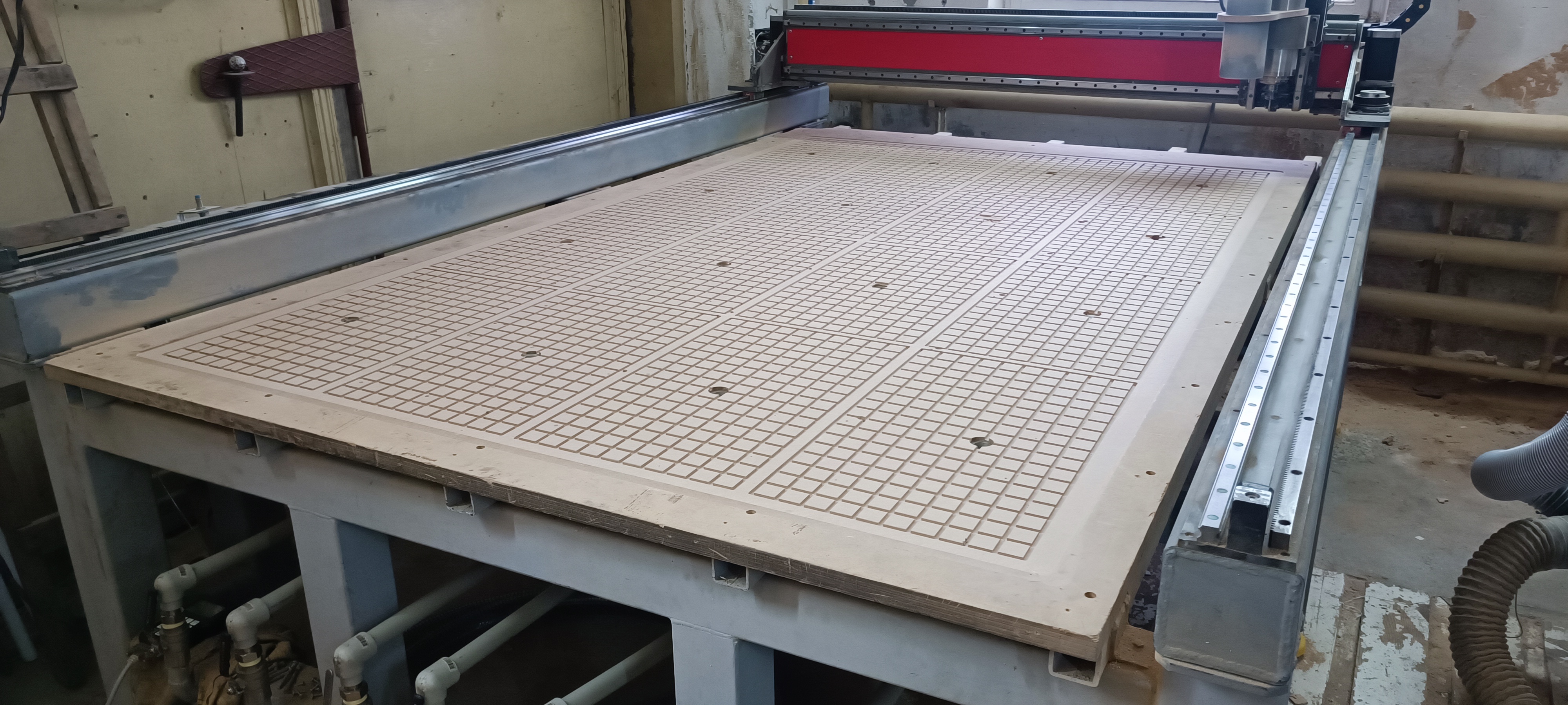

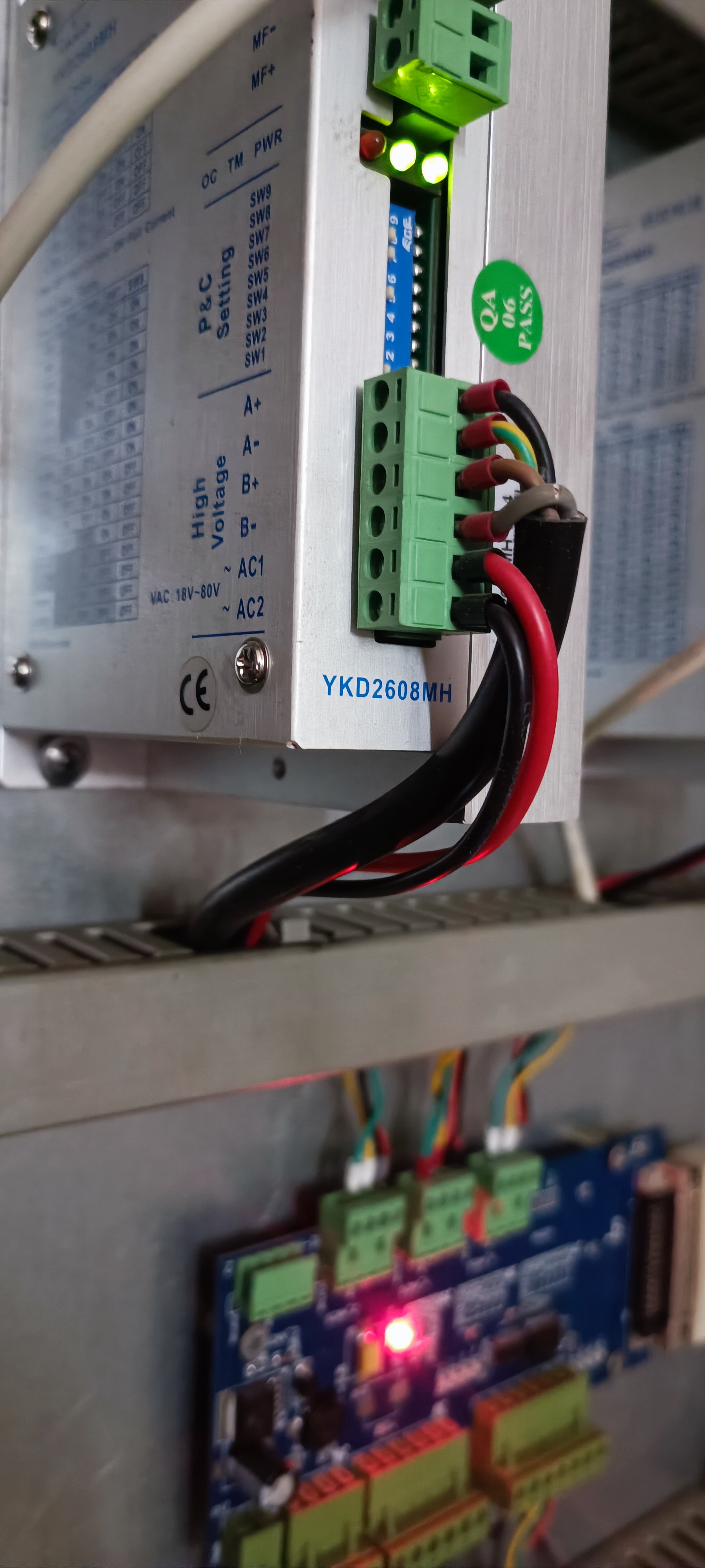

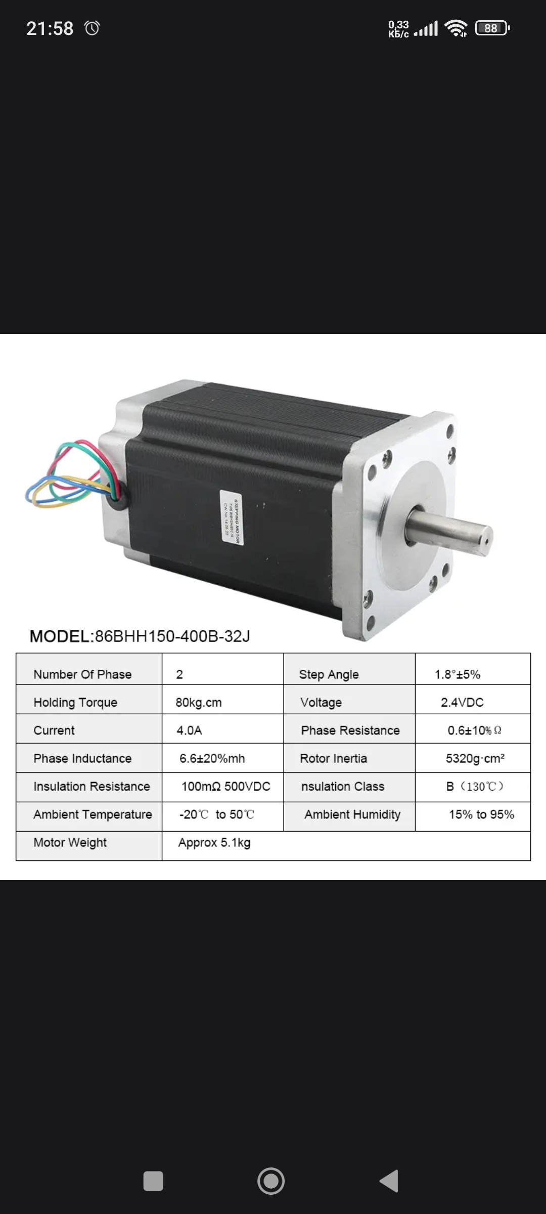

Здравствуйте.
Станок фрезерный по дереву.
Пульт rznc-d5416.
Рабочее поле 2500*1500.
Проблемы на самом деле 2
1 - режет разные по размеру заготовки ЛДСП . Размер гуляет +/- 1мм по Х и У, так же может убежать глубина +/- 1мм. Круглые тверстия получаются не ровные. Люфты устранил, по всей длине движение ровное. Ускорение по осям 200. Пробовал менял местами драйвера - не помогло. Снял двигатели - биения валов не почувствовал. Показалось немного туго крутятся подшипники редуктора временного. Заказал новые подшипник. Опыта в ЧПУ не особо много. Подскажите на что ещё обратить внимание?
2 - После раскроя ЛДСП заготовки покрыты притянутой статикой пылью. Поднять влажность в помещении пока нет возможности. Заказал ионизатор с Китая - буду экспериментировать. Заземлен станок проводом 1.5мм2. Знаю что мало, но временно нет возможности сделать по уму. А как Вы боритесь с этим эффектом?
Могут ли эти две проблемы быть связаны?
Стружкоотсос заземлен.

Люфты НЕ устранил.
Сомнения может развеять только видео с индикатором и по десяточке вперед-назад.

Индикатора увы нет. Максимум штангельциркуль 🙂

Первую проблему надо поделить на этапы. Нет ли помех на драйвера. Не прокручиваются ли муфты шкивы. Люфты и жесткость станка.
На валу шд маркером отмечаешь риски в нулевых координатах. Гоняешь по полю несколько циклов программы и возвращаешь в исходную точку. Риски вышли в исходное положение или нет.

На индикатор лучше разориться, иначе не поймёшь никогда, где у тебя уходит размер и когда, не такие уж большие деньги, покупай соточный (0,01) с ходом 0-10мм.

Kapkan174 писал(а): ↑ Максимум штангельциркуль
Ну тогда остается "на просвет" с фонариком телефона. По десяточке. Открывается щелка / закрывается щелка.
Но так конечно видео не получится.
Ну да лишь бы себя убедил.
Конечно лучше когда по соточке.
