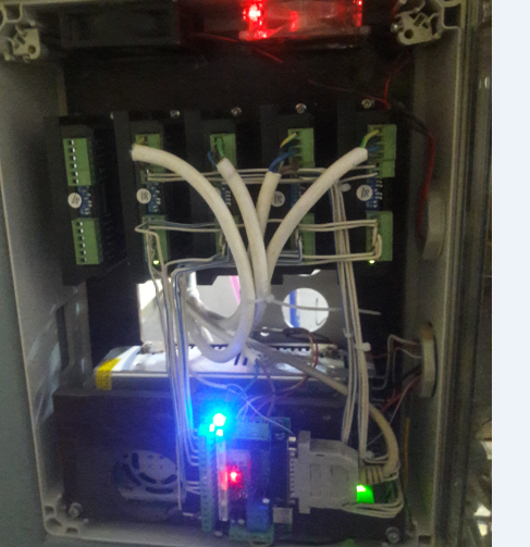

serjmd писал(а): ↑ Синий диодик где?
На плате развязки "мачт "3
Так видно ? (3137 просмотров) <a class='original' href='./download/file.php?id=210767&mode=view' target=_blank>Загрузить оригинал (540.83 КБ)</a>
Так видно ?

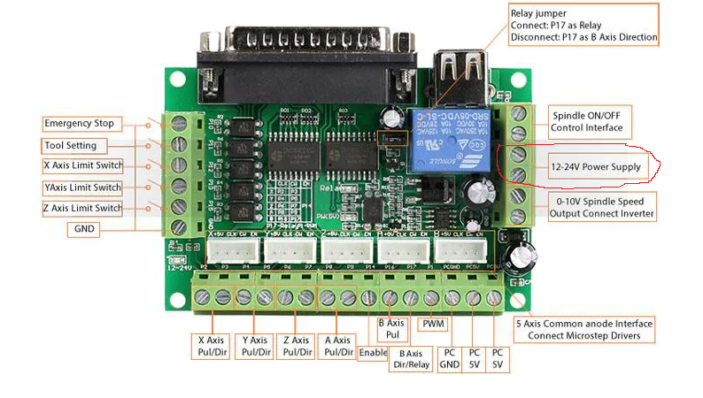

Плата такая же ? Я не знаю её названия . А клеммы как правило подписаны и там есть 2 контакта от реле а рядом 2 плюс и минус 12-24 вольта ."Кинуть" можно разные предметы :hehehe:
Я извиняюсь ,тут может быть ошибка ,про реле спрашивали в другой теме ,возможно я тут всё напутал ! :wik:
плата мач.png (3117 просмотров) <a class='original' href='./download/file.php?id=210768&mode=view' target=_blank>Загрузить оригинал (468.27 КБ)</a>

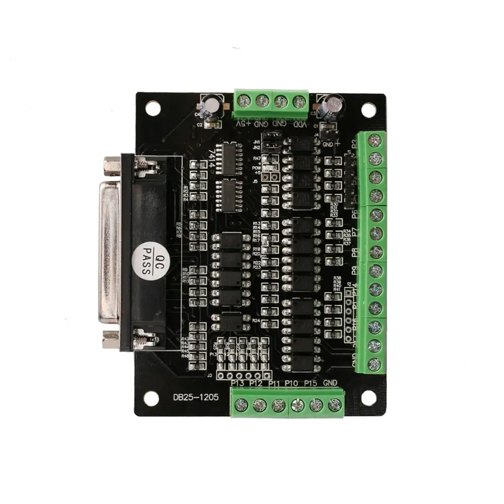

Не такая. У моей нет клемм для подключения 12-24 вольта.
У меня вот такая

serjmd писал(а): ↑ У моей нет клемм для подключения 12-24 вольта.
А VDD это что тогда ? Надо схему подключения ,мне искать лениво !
Бегло глянул ,пишут не подсоединять , значит должно хватать 5и вольт по логике . Тем не менее ,прошу мои советы по этой плате не применять ,я не в курсе как она работает ! Видео с её проблемами вагон ! Удачи !
serjmd писал(а): ↑ буду наверно думать о более продвинутом варианте.
Плата с моей картинки стоит копейки , делает то же самое и 100% работает ! От продвинутых вон аж дым идёт в обсуждениях !!
cnc25DB25-1205.pdf
посмотри там есть перемычки для одного питания и двух ,как то так
