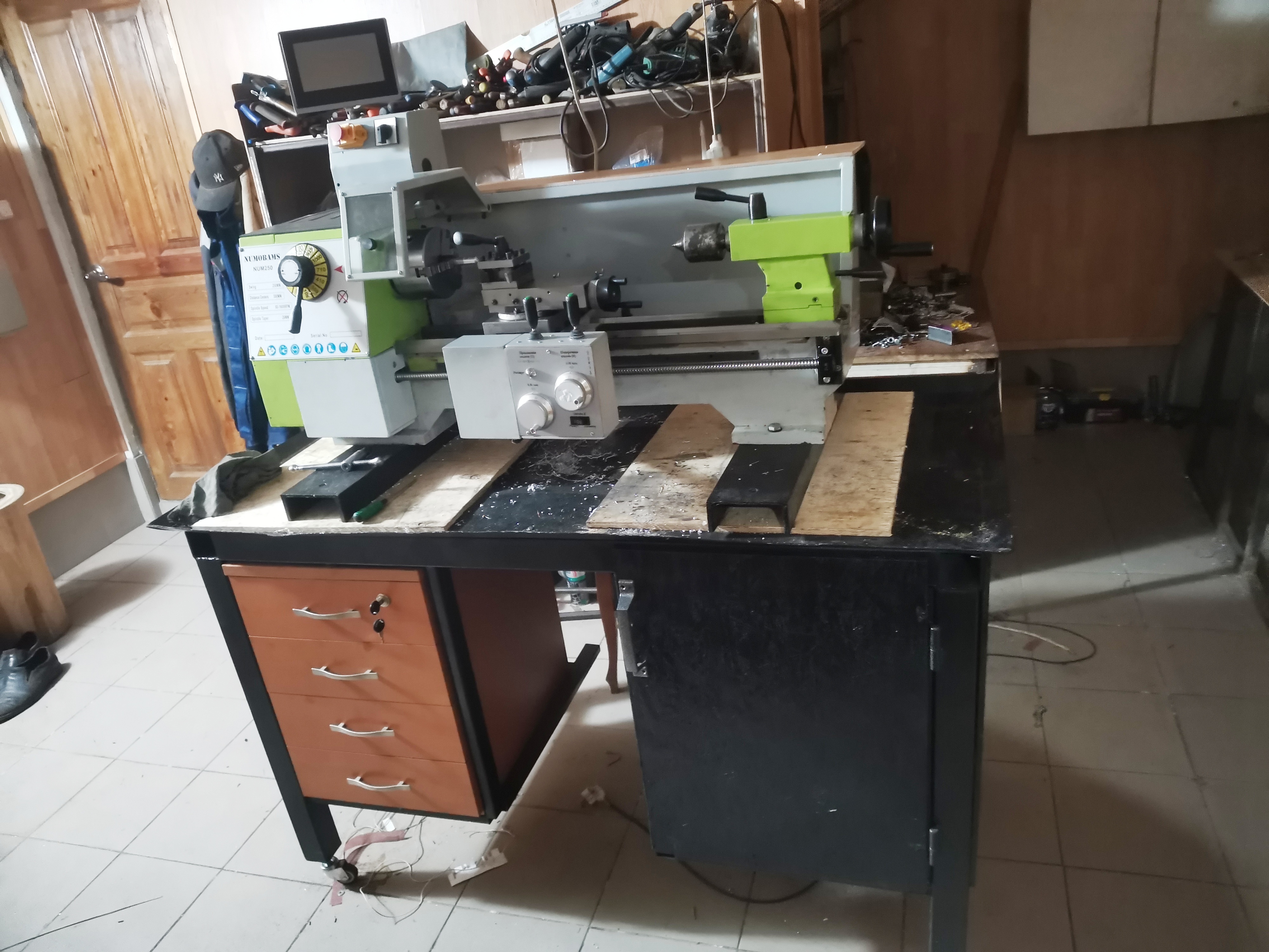

Закончил переделку NU2550. (3811 просмотров) <a class='original' href='./download/file.php?id=210187&mode=view' target=_blank>Загрузить оригинал (2.83 МБ)</a>

О, джойстики уже рядом и на верхней поверхности фартука. Очень правильное решение! Остался всего один логический шаг - свести их в один.

Vladimir_V писал(а): ↑ свести их в один
Если свести их в один, то будет одна кнопка на джойстике и вы лишаетесь многих удобств. Почти во всех режимах кнопка Х - пауза, а кнопка Z - стоп и возврат в начало. Кроме того можно отдельно выставлять координаты осей и сбрасывать в "0". Также можно по одной оси двигаться медленно, а по другой ускоренно. Если это не нужно - ставьте один джойстик на 4 положения.

С незапамятных времен сложился стандарт - кнопка на джойстике - это "Рапид". Т.е."ускоренный холостой ход". И все. Этот навык уже заложен у кучи станочников, которые еще живы. И он интуитивно понятен, логичен. А при размещении джойстика сверху фартука - еще и направления интуитивно логичны - просто отклоняем туда, куда надо. Не задумываясь об осях и их направлениях. В 99,9% случаев просто подошедший к станку человек ничего не читая правильно управится с таким джойстиком.
Остальные функции - на другие кнопки лучше вывести. Но просто поставить один 4-х джойстик и две отдельные кнопки - не получится - надо же софт менять. А это сам клиент сделать не сможет. Вот если б был джампер на плате, переключающий софт с двух джойстиков на один - это было бы классно. Тогда бы клиент сам мог выбирать вариант - даже и попробовав последовательно один вариант за другим.

Не вижу ни какой проблемы. Как скажете так и будет, совершенно не принципиальный момент. Я для себя сделал так. Могу сделать для вас как вы хотите.
