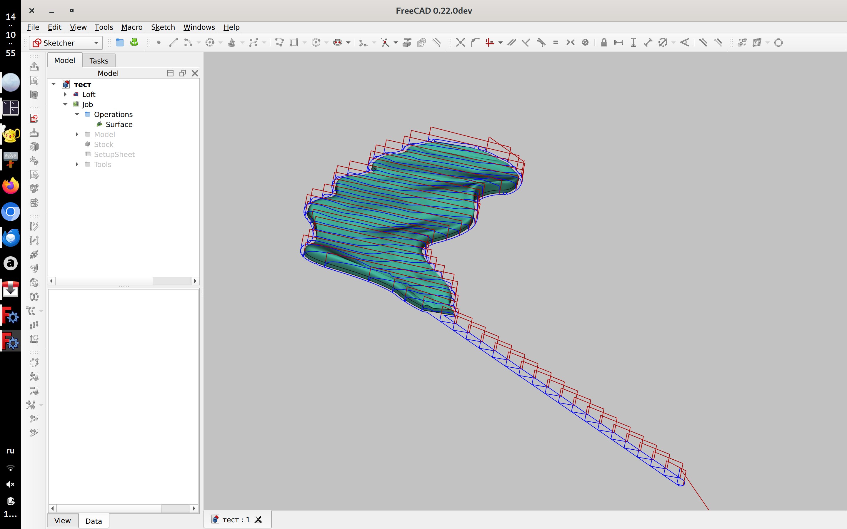

Сам я использую freeCAD. С разными эпитетами, но использую. Но случаются задачи, где клинит типа по приложению -
1.jpg (7109 просмотров) <a class='original' href='./download/file.php?id=210674&mode=view' target=_blank>Загрузить оригинал (313.92 КБ)</a>
код уходит за горизонт. Отсюда вытекает общесистемный вопрос - программ, которые "могут" создать ж-код не одна и не две. Они могу "принять" в обработку модели каких-то форматов. Можно ли обобщить в виде -
Фьюжен пример такие-то форматы, Спрут, Блендер в таком-то и пр. Т.е. систематизировать варианты для "обмена".
Версии модели в исходном виде
тест.FCStd.zip
(97.6 КБ) 198 скачиваний
, а в виде stl + wrl + iges
версии_модели.zip
(2.61 МБ) 173 скачивания
Попутно попытался вытащить Спруткам с рутрекера - под Linux в wine 9.1 запустился, поставился, но черный экран и результатов Импорта не вижу (буду рад любой полезной информации в этом направлении).

Под линукс есть только два более-менее вменяемых кама: ф360 под вайном и siemens nx 12 версии. Сименс больше не выпускается, это последняя версия, убогая библиотека интерфейса, довольно сложный, бывает падает. Ф360 искать на гитхабе, там все просто, но облако, черт бы его...

Ткните пожалуйста носом в инструкцию по запуску ф360 в сегодняшних реалиях - в смысле ключиков и санкций. Спрут, с точки зрения запуска, дожать, думаю, возможно, но вот хотя бы умеренно актуальную версию найти сложнее. ВОзмущает, однако, даже отсутствие ценников на сайте Спрута.
