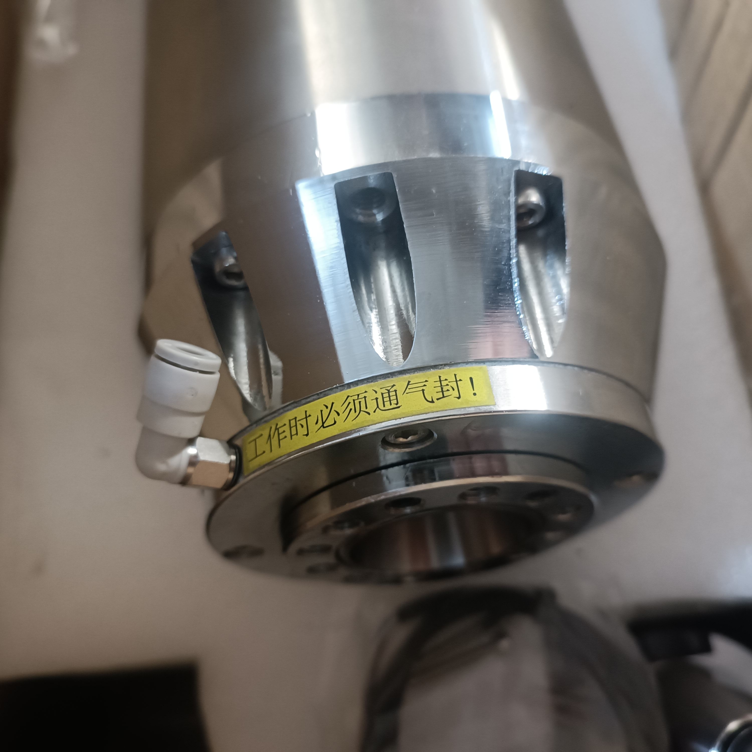

Как же так , там по ссылке которую вы давали люди на что то двухкомпонентное (может я не правильно сказал полимер) ставили .
Еще по шпинделю хочу разобраться. Кто то говорит есть продувка конуса, кто то говорит нету. Вообще что такое продувка конуса , от куда должен он продуваться? Вот рядом с конусом есть отверстие и стоит штуцер, я так понимаю туда подаётся небольшое количество воздуха что бы не проникала сож и всякий мусор в подшипники. Это об этом идёт речь, или при смене инструмента из самого конуса должен выдуватся воздух для очистки конуса?

kurara писал(а): ↑ или при смене инструмента из самого конуса должен выдуватся воздух для очистки конуса?
Совершенно верно

Besprizornik писал(а): ↑25 янв 2024, 22:23
Совершенно верно
Понял . Я так понимаю это не критично, тк при смене инструмента конус оголяется не надолго и вряд ли успеет загрязнится.
