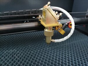

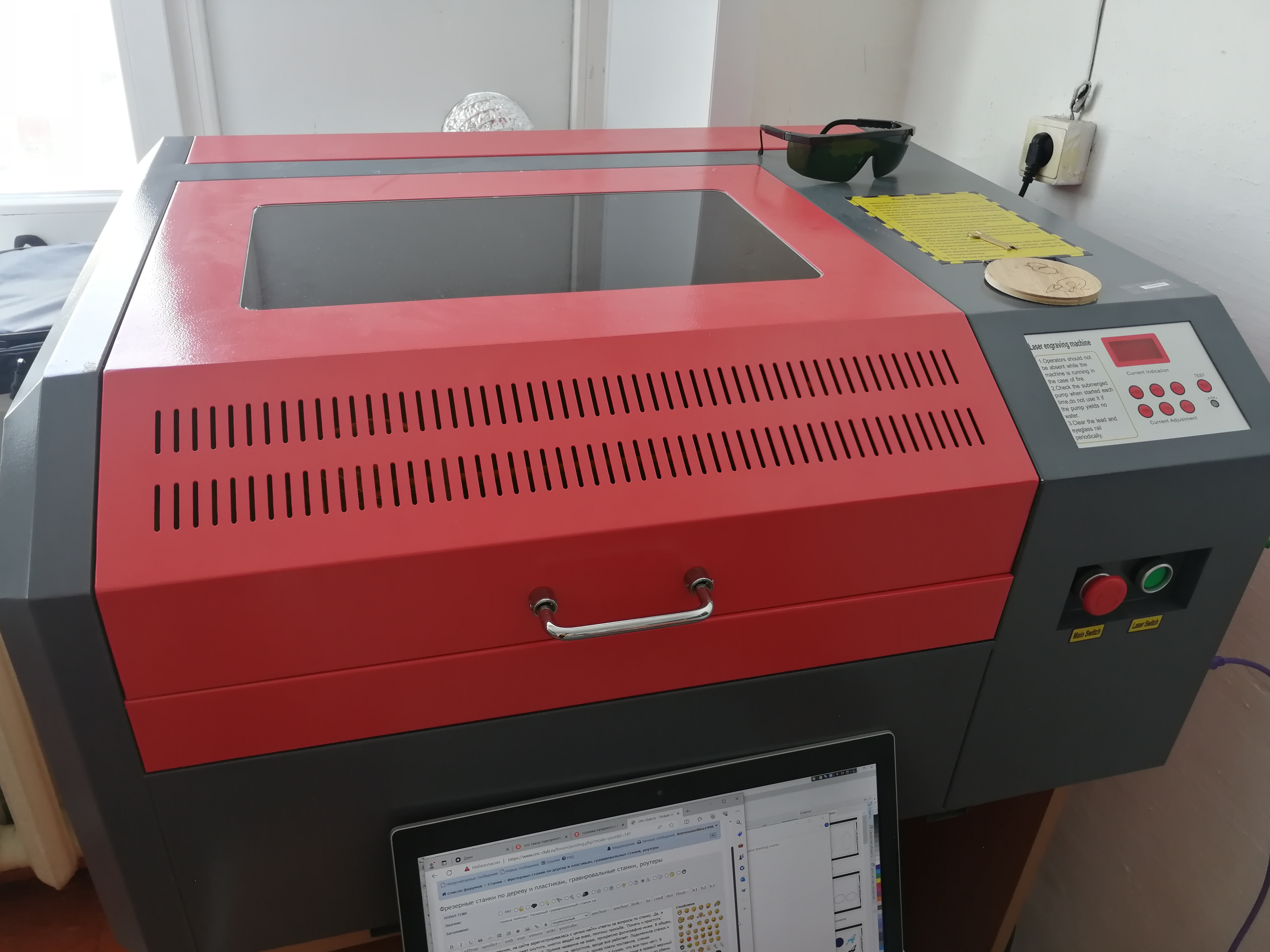

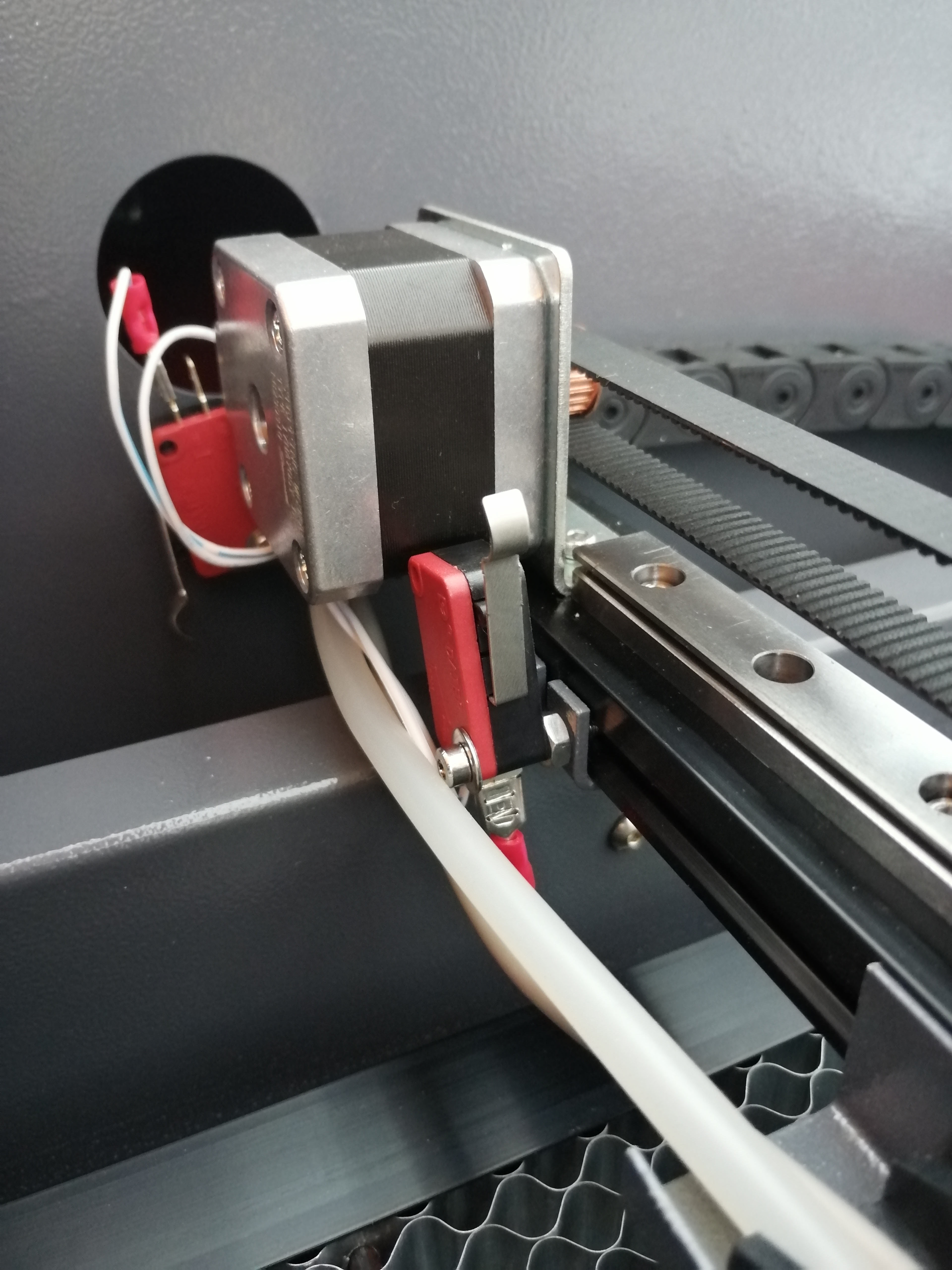

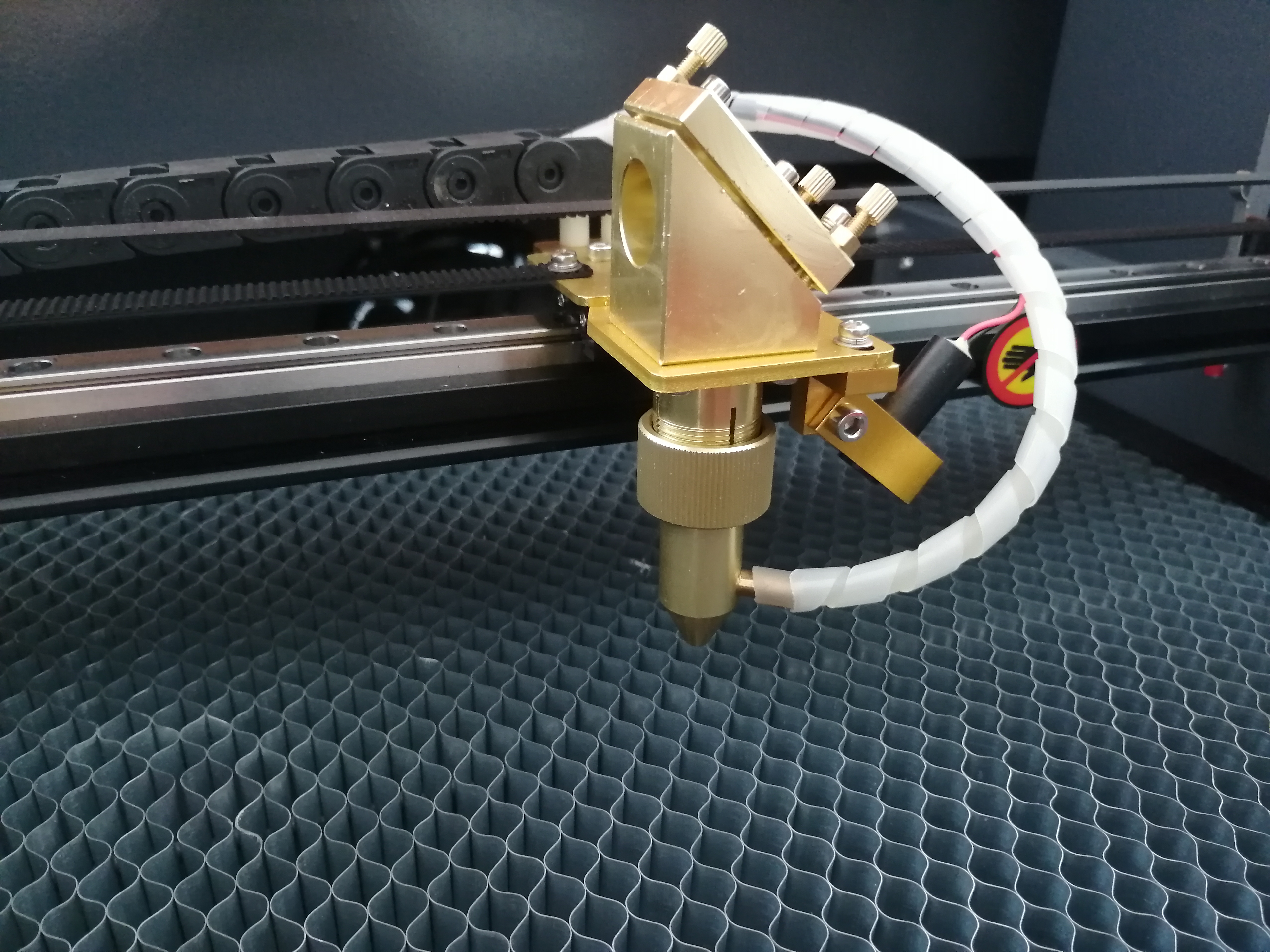

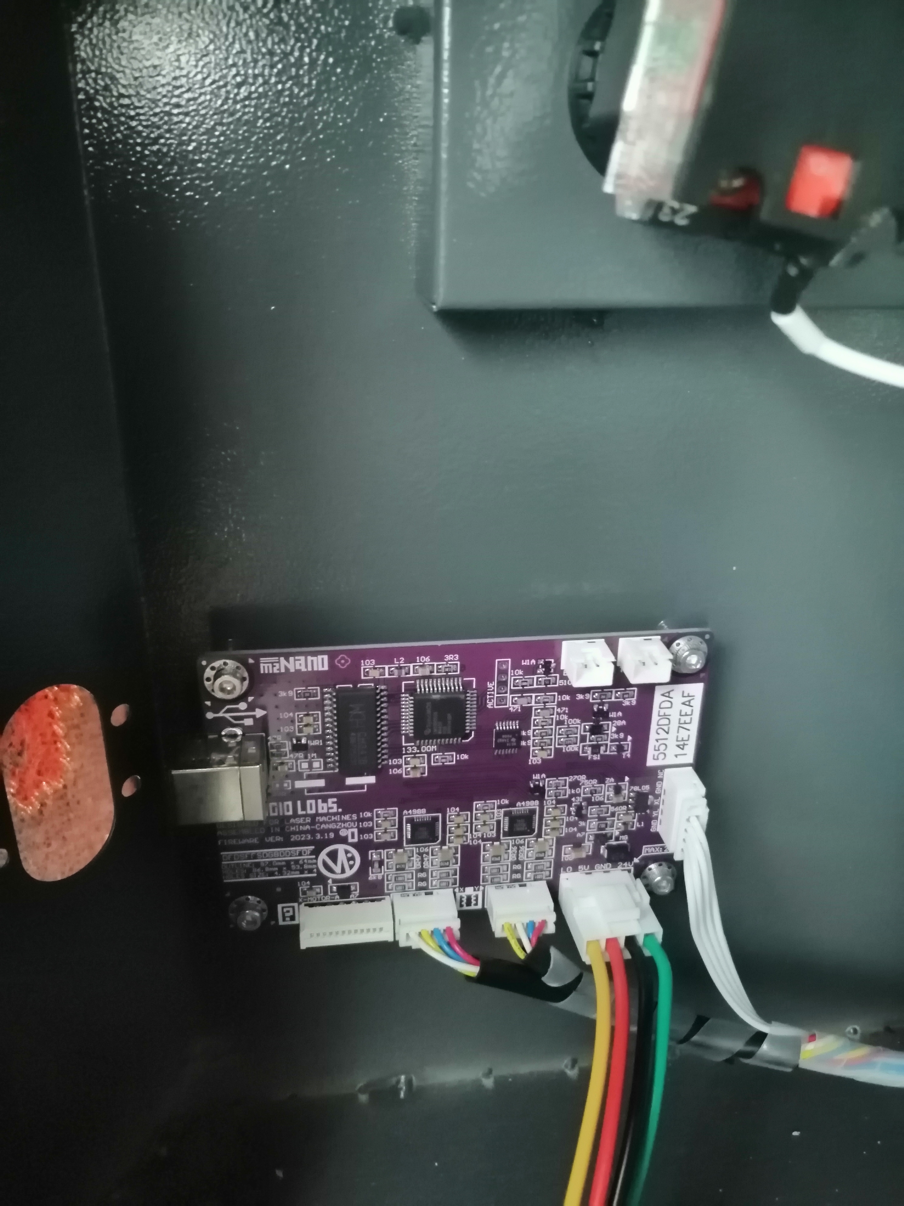

Всем здравствуйте. Я новичок, на сайте зарегистрировалась с целью найти ответы на вопросы по станку. Меня зовут Марина. Да, я девушка, если вдруг кого-то это может смутить, многих вещей не знаю, поэтому просьба: "Понять и простить". Работаю в школе, поступил станок на плате М2. Полное название не знаю, прикреплю фотографию ниже. В общем, проблема заключается в следующем - юстировку я сделала, запустила, вроде все работает. Подключила станок к компьютеру, программа CorelDraw + CorelLaser. Все пункты заполнила, номер платы поставила, станок инициализировался и начал откровенно гнать (хотя может так должно быть, но я думаю, что все-таки нет). В общем, при подключении к компьютеру лазерная головка запускается, начинает свое движение в правый верхний угол (там стоят концевики). Они исправны, я по ходу проверила их нажатием, головка останавливается по обеим осям. Головка дошла до своего угла, концевики сработали там, и она начала двигаться в противоположный угол (в левый нижний), где никаких концевиков нет. И вот тут происходит самая-самая отвратительная вещь - она пытается выйти за пределы поля, долбясь о сам станок.... Как-то так... Мне нужен ваш совет и помощь, если это возможно, буду рада любому отклику. Фотографии прикреплю ниже, если по моему объяснению непонятно, в чем проблема, видео могу скинуть где-нибудь. Большое спасибо за прочтение :cry:

Очень похоже на проблемы указания хода или размеров рабочего поля. Видимо "дом" находится в верхних координатах, а потом станок уходит в "0".
Что сделать для начала: проверить настройки программы на соответствие рабочего поля реальному. Если совпадает, то проверить параметр указывающий "шагов на мм" или "мм на шаг" по каждой оси (надеюсь документация на станок есть).
Косвенно можно определить - засечь время сколько бежит головка до "0" и сколько проходит на перебег. Конечно если ремень при этом "проскальзывает" ничего хорошего не произойдет (у ремня будут изнашиваться зубья), но несколько раз ремень такое издевательство выдержит. Лучше если шаговый двигатель пропускает шаги (начинает "трещать", но ремень остается неподвижным).
Без ПК включение станка не приводит ведь ни к каким действиям?

На последнее скажу - при подключении станка к компьютеру ничего не происходит, когда запускаю программу - он сразу начинает шевелиться

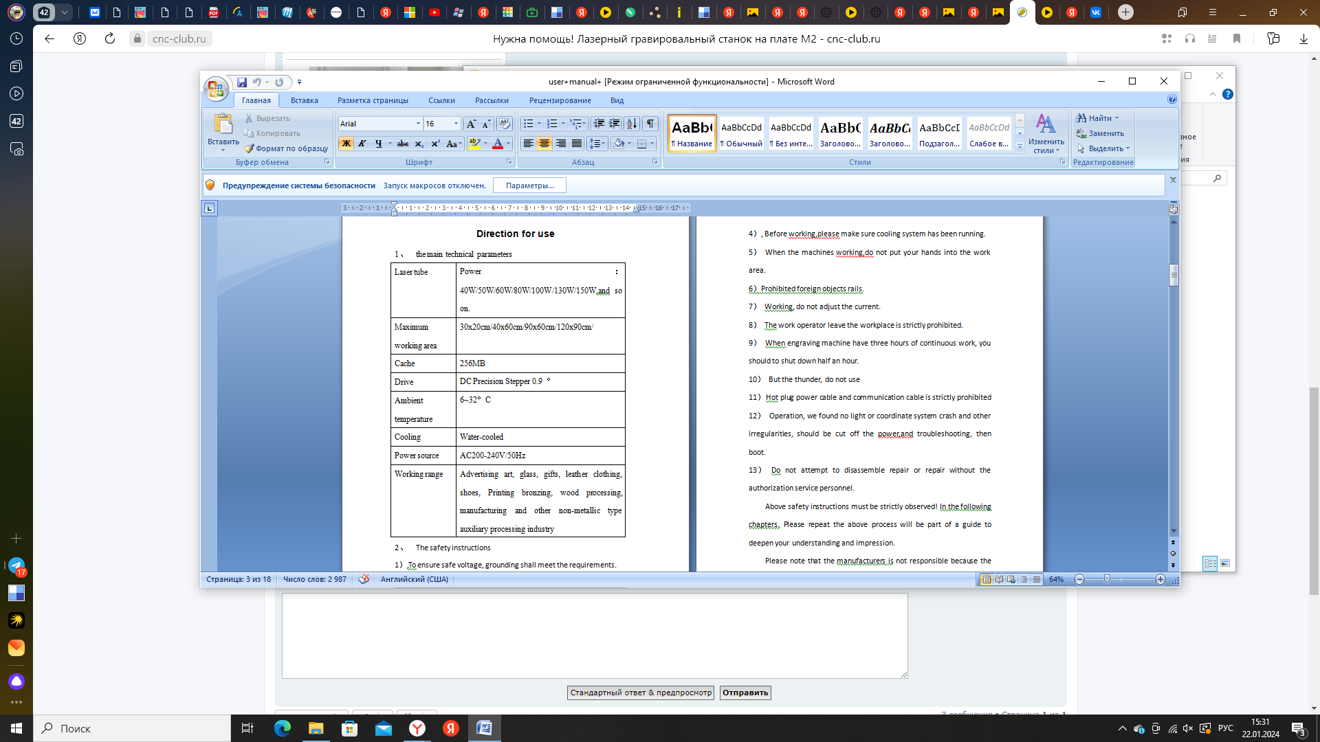

Документация на станок (кажется это характеристики именно станка) только в вордовском документе. С ним никакого техпаспорта не было(

nevkon писал(а): 22 янв 2024, 09:24 Очень похоже на проблемы указания хода или размеров рабочего поля. Видимо "дом" находится в верхних координатах, а потом станок уходит в "0".
Константин, спасибо большое за ответ!
Проверила еще раз настройки по полю и движению по осям, там и засел мой косяк! Как оказалось, я поставила ему слишком большое значение, и он просто пытался уйти туда, а я не поняла своей ошибки. Еще раз спасибо!
