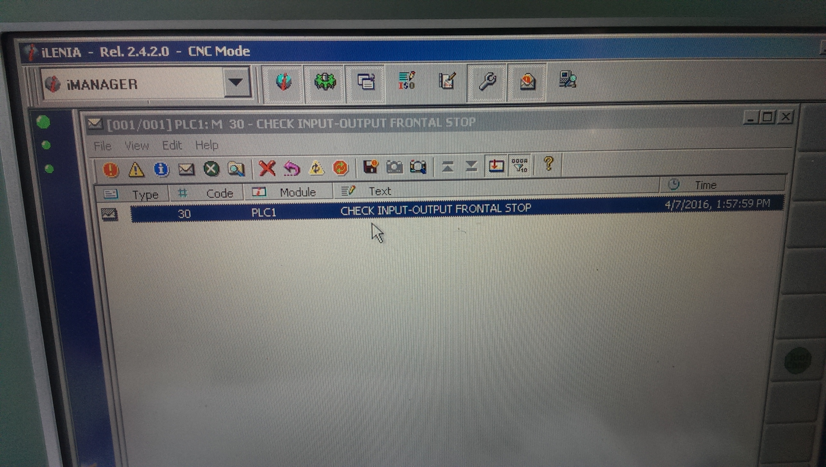

Доброго времени суток! Помогите запустить станок и разобраться с проблемой.
Описание станка, основные характеристики:[Vitap Point 2 Сверлильно-присадочный]
Обрабатываемые материалы:[ЛДСП/МДФ]
Вопросы:[Приобрели Б/У станок, установили, подключили, нарисовали простейшую модельку для проверки, но станок отказывается работать, выдавая при этом ошибку.
Нужна помощь в расшифровке, что означает код? есть сомнение что не работает педаль прижима заготовки, но как её можно проверить программно?]
Что пробовал:[Делали все по инструкции к станку]
Что плучилось:[Нарисовать модель с присадкой, загрузить в рабочий лист ]
Что не получилось:[Заставить станок обработать деталь]
код ошибки (17817 просмотров) <a class='original' href='./download/file.php?id=77449&mode=view' target=_blank>Загрузить оригинал (1.36 МБ)</a>
код ошибки

Он же вам русским языком говорит -нажата кнопка СТОП.

Проревели кнопку Стоп и педаль за одно-рабочие, проблема осталась. Есть ещё какие нибудь варианты? или расшифровка кода для Point2 ?
В чем проблема понять не могу.

проверяйте проводку - при перевозке чегото отвалилось - по цепи стоп. проверяйте проводку аж до компа.

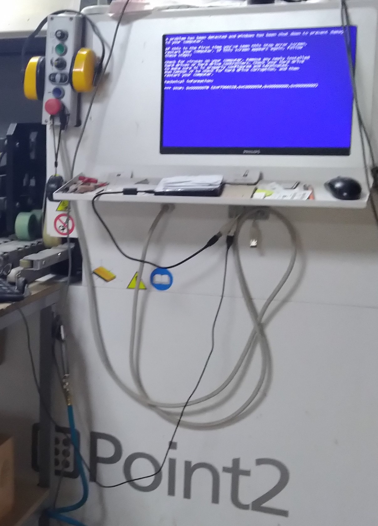

Однажды утром умерла флешка. Может кто помочь с образом?
1.jpg (9354 просмотра) <a class='original' href='./download/file.php?id=201764&mode=view' target=_blank>Загрузить оригинал (334.18 КБ)</a>
