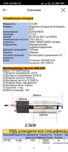

Кстати, шпиндель на какие обороты рассчитан?
. 3000-18000 этот 8 полюсов 3 фазы. Но есть желание второй для стали поставить.

Есть некоторые сомнения по шпинделю: обороты от 3к означает что обработка фрезами из быстрореза не предвидется. Остаются твердосплавные фрезы. Но им нужен очень жесткий станок иначе будет выкрашиваться режущая кромка.
