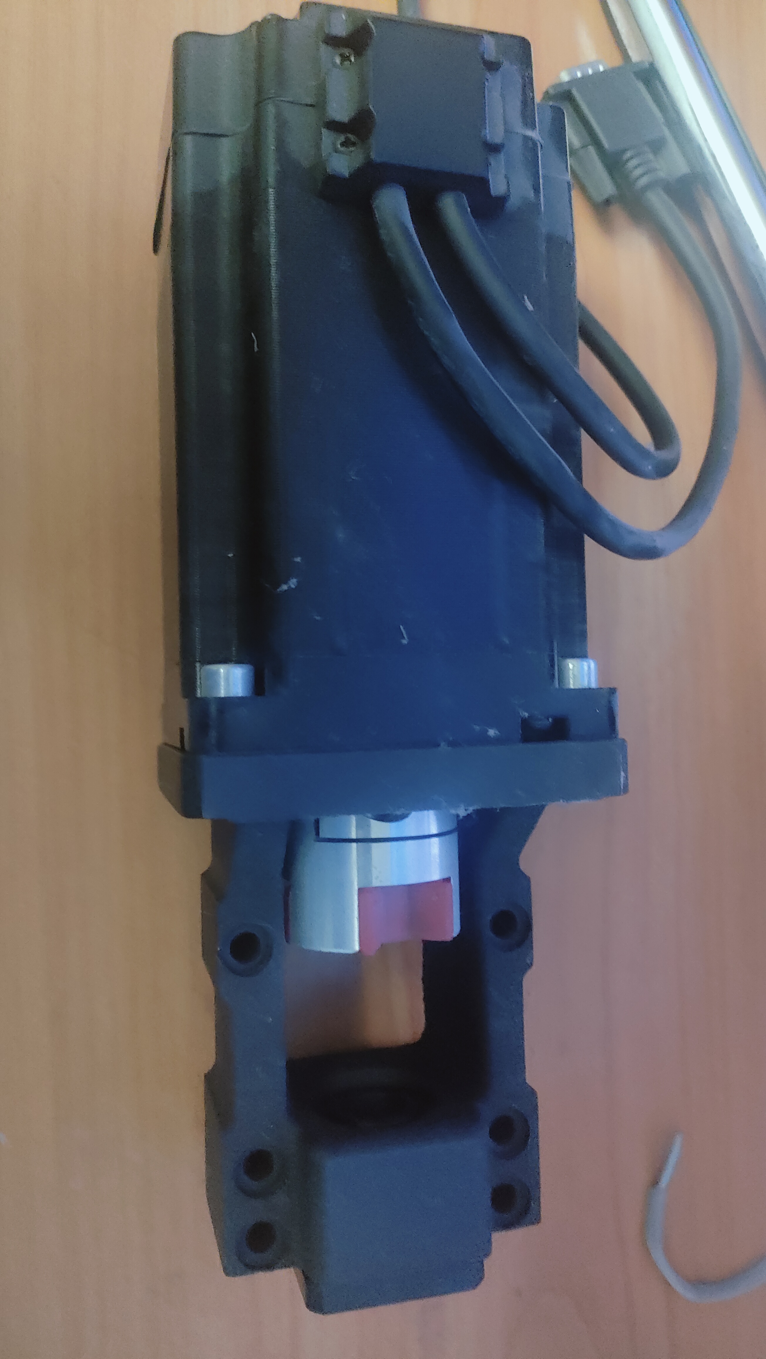

Такие опоры думаю самые без геморойные.
Не надо ловить соосность двигателя и винта.

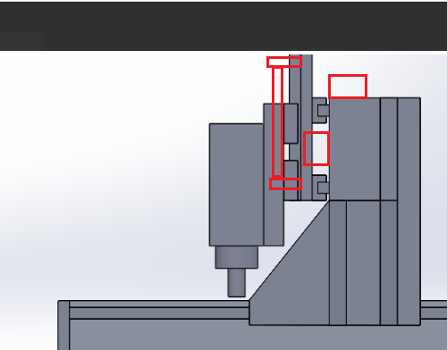

Не пойму, с чего вы взяли, что шпиндель будет вывешиваться вперёд. У боковин портала же вон косынки вперёд выступают. Судя по картинке, он фрезой сантимов пять не доедет до ближнего края стола.
flexope4atnik
Зарегистрирован: 05 апр 2021, 09:18
Настоящее имя: Симченко Владимир Васильевич
Re: Вопросы по станку из профиля
Сообщение flexope4atnik »
voverrr писал(а): ↑ пять не доедет до ближнего края стола.
Вот так лучше видно
Снимок1.PNG (2101 просмотр) <a class='original' href='./download/file.php?id=210206&sid=7e52839fe5b62b57439bf6e5f45e7daf&mode=view' target=_blank>Загрузить оригинал (48.66 КБ)</a>

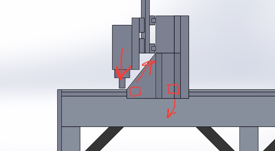

На каретки Y не будет ли вот таких разнонаправленных нагрузок?

voverrr писал(а): ↑ На каретки Y не будет ли
Так будет конечно, такие нагрузки в той или иной степени у всех портальников должны присутствовать. В момент врезания максимальная, потом сильно меньше.
Как мне кажется.

Либо фреза должна быть по центру кареток

Вот я себе когда проектировал, рассчитывал чтобы фреза была по центру кареток.
По идее всё равно у кареток какие-то шарики изнашиваться будут больше, какие-то меньше. Хоть по центру, хоть с выносом. Просто по уентру мне показалось, будет равносторонний треугольник усилий и наверное поустойчивее в целом.
