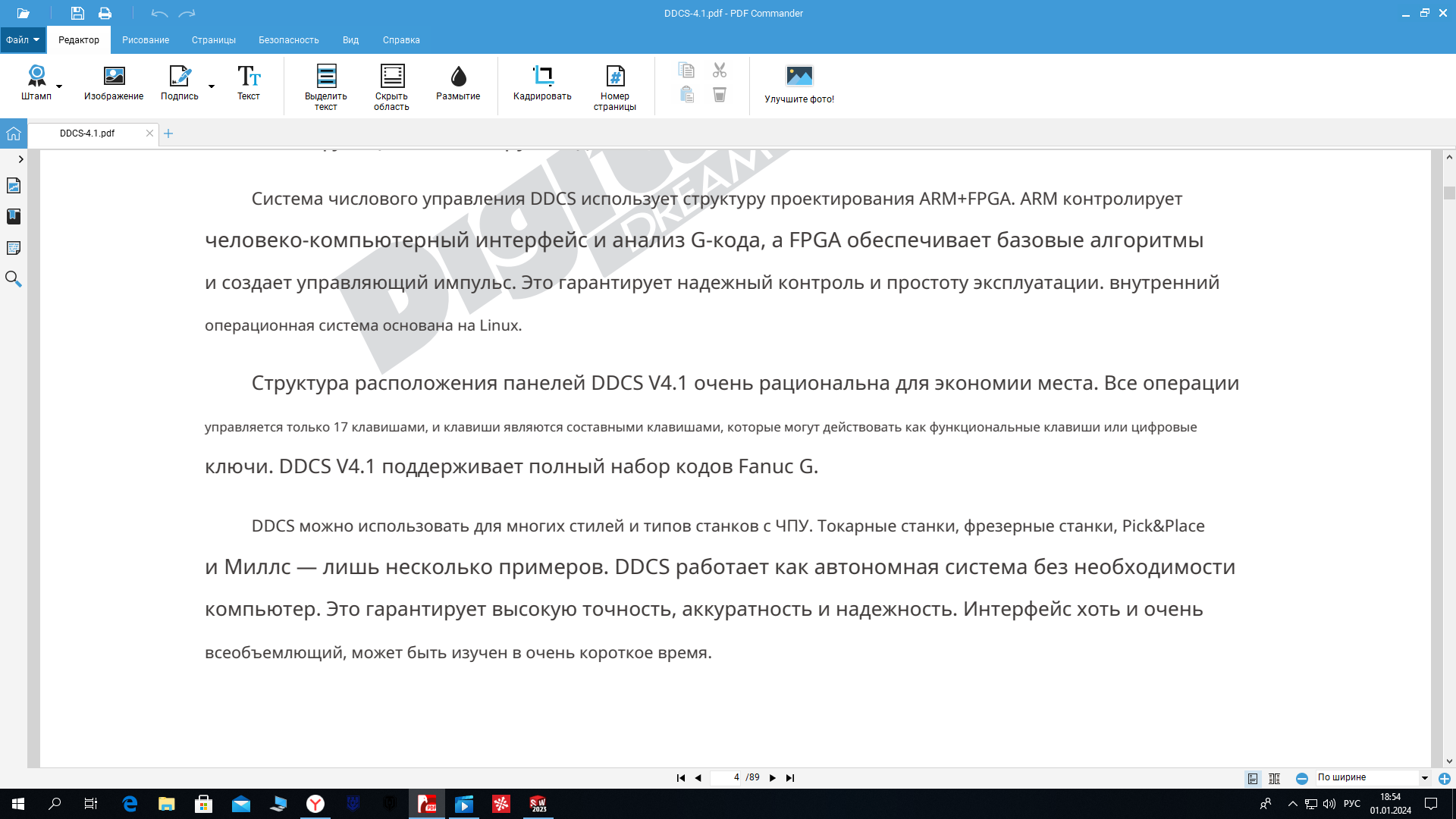

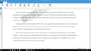

alekseich писал(а): ↑01 янв 2024, 18:47 Дык в мануале написано что можно.
Покажите! (принтскрин - фото)
Где?
alekseich писал(а): ↑01 янв 2024, 18:47 Ладно будим мутить 4 ось как главный шпиндель.
И что это даст?

2024-01-01_18-54-23.png (5907 просмотров) <a class='original' href='./download/file.php?id=210196&mode=view' target=_blank>Загрузить оригинал (316.33 КБ)</a>
alekseich
Сообщения: 104
Зарегистрирован: 11 июл 2016, 19:24
Репутация: 8
Настоящее имя: Евгений Алексеевич
Re: DDCS V4.1 поддержка циклов FANUC
Сообщение alekseich »
Перевод корявый но и в оригинале то-же самое написано на буржуйском.

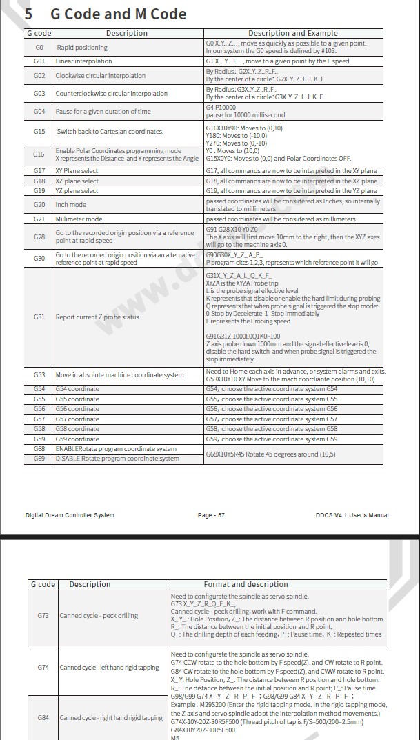

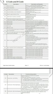

DDCS V4.1 - G-codes.jpg (5905 просмотров) <a class='original' href='./download/file.php?id=210197&mode=view' target=_blank>Загрузить оригинал (192.41 КБ)</a>
alekseich писал(а): ↑01 янв 2024, 19:01 Перевод корявый но и в оригинале то-же самое написано на буржуйском.
Мимолётно упомянуто и без конкретики...
Вы знаете что нужно для корректной работы G76?
Синхронизация шпинделя с осью. А это делается при помощи обратной связи по энкодеру.
Листаем чуток ниже и что мы видим?
А мы не видим в списке кодов G76.
