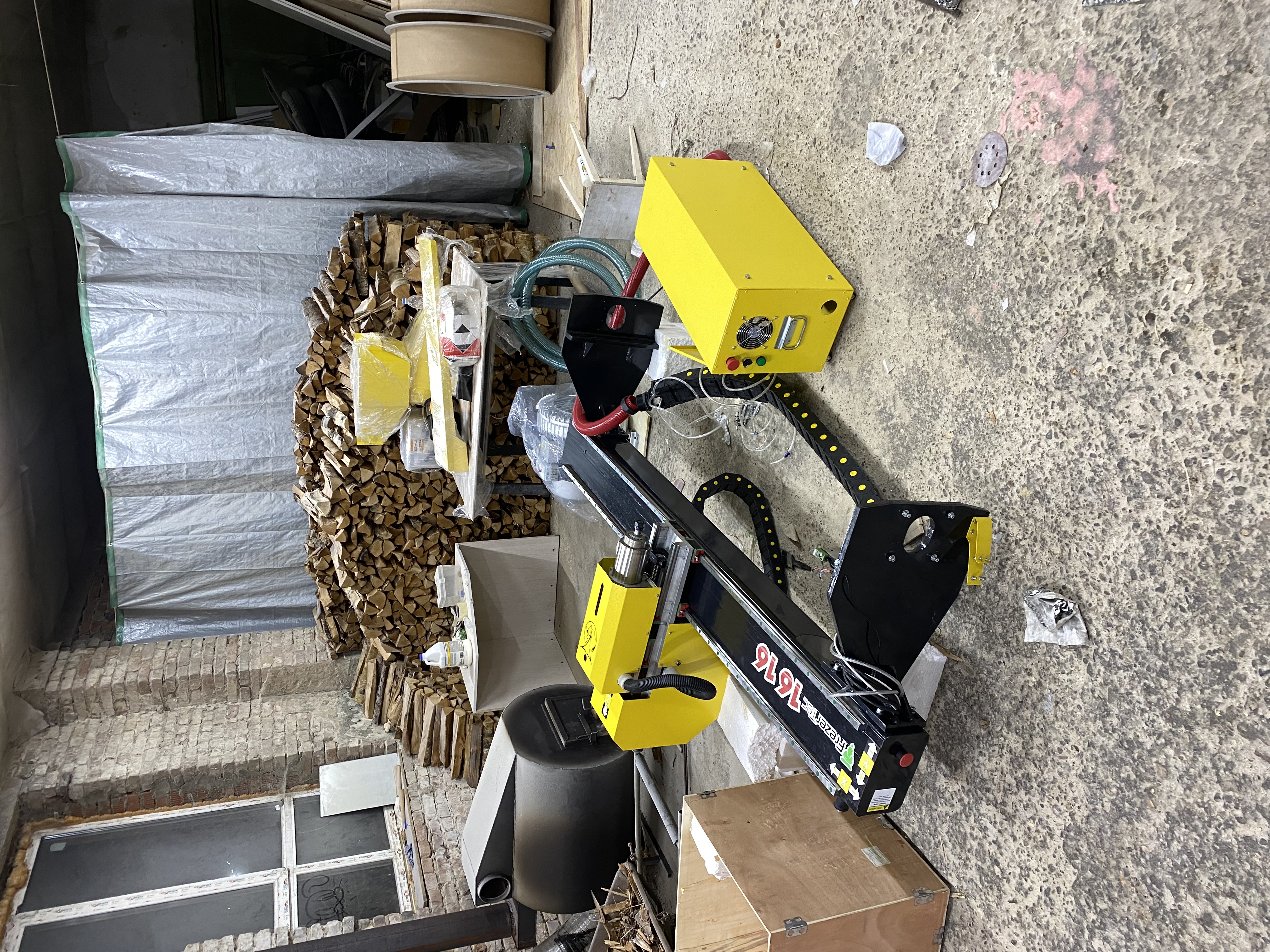

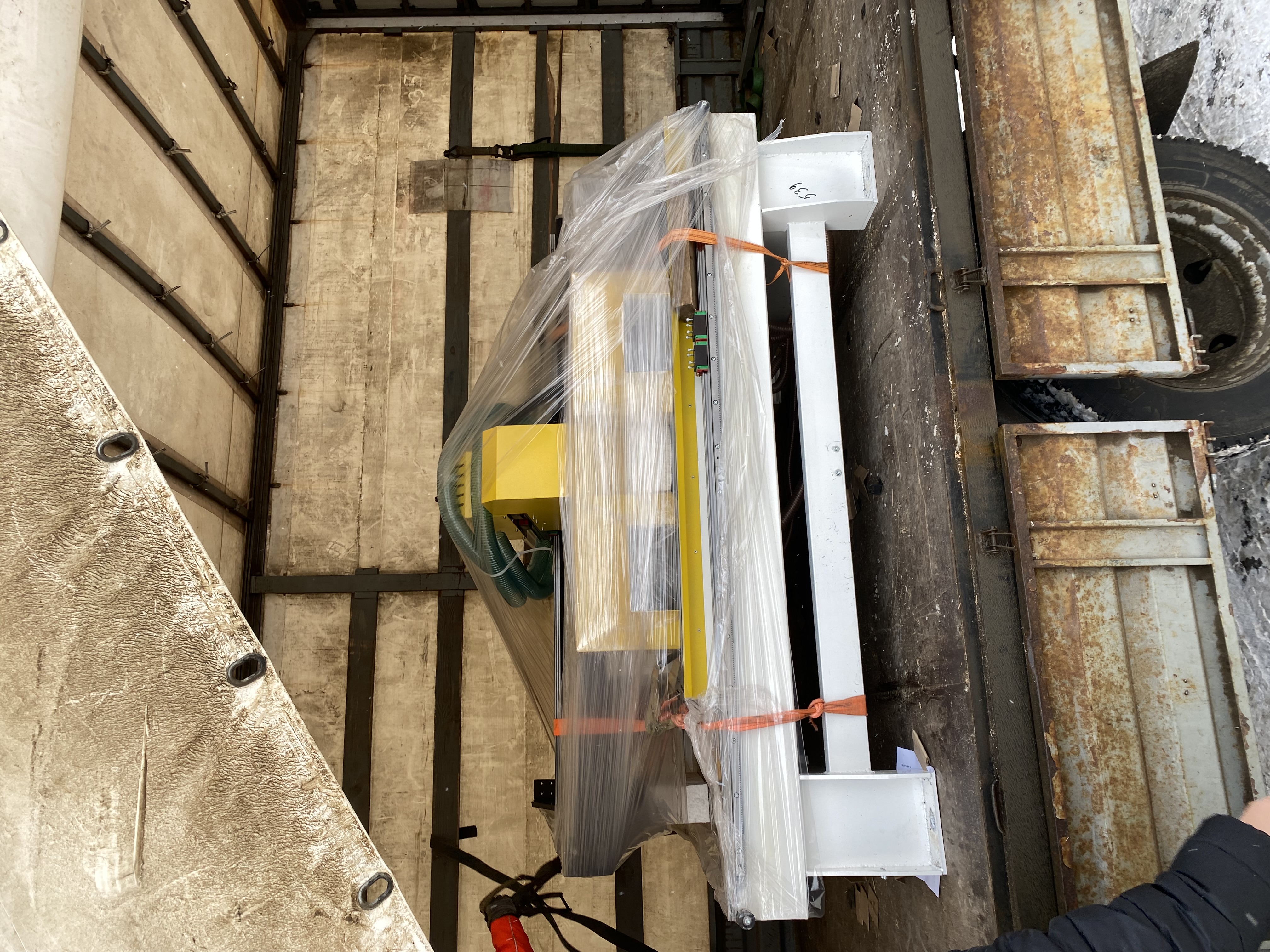

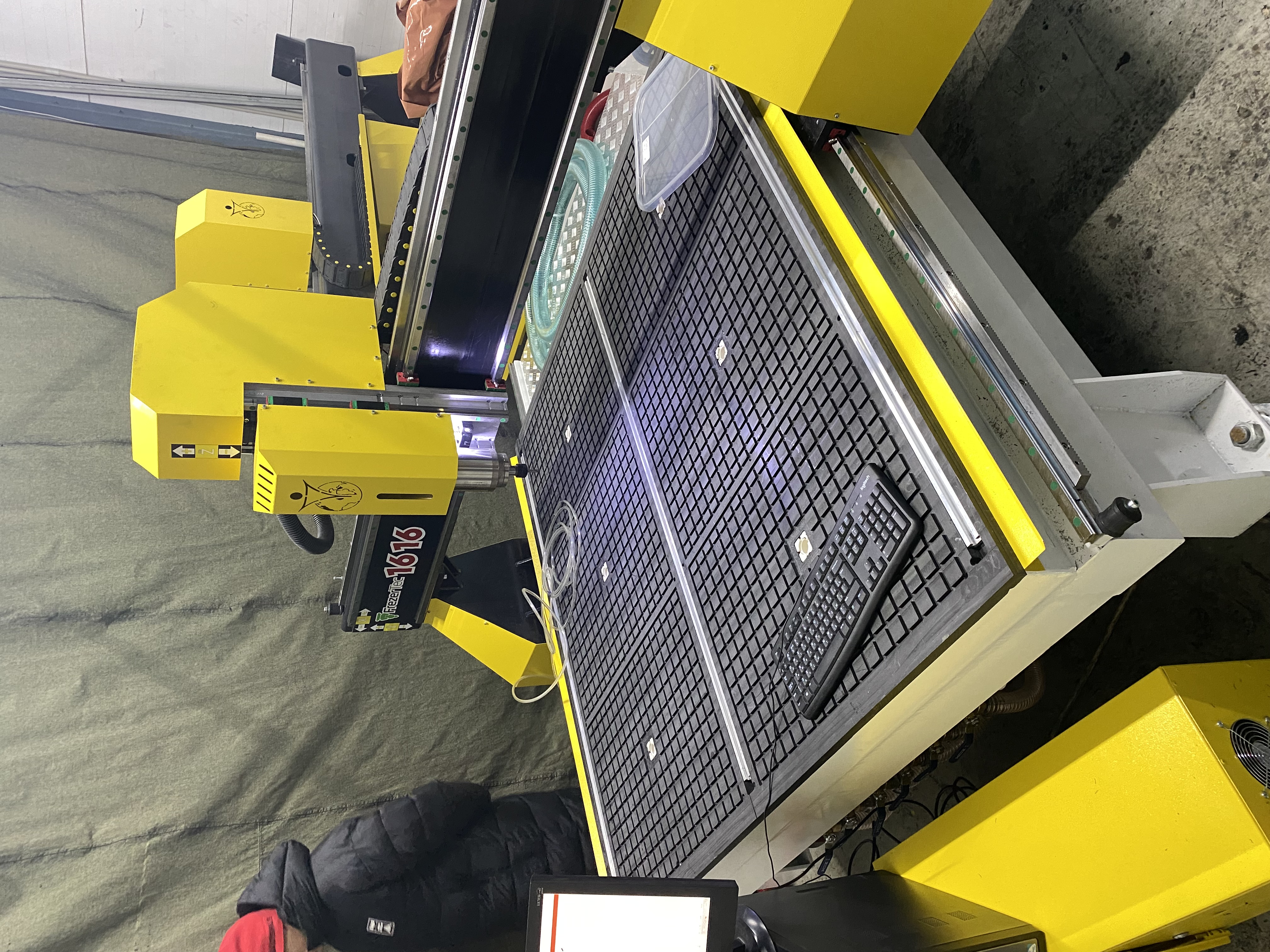

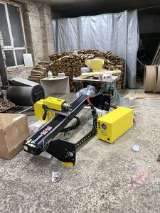

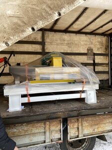

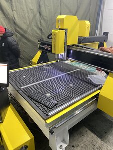

Пуско-Наладочные работы. Приобрел станок от СтанкиТрейд. Frezertec 1616 с вакуумным столом. Приехал со снятым порталом. Вот стоит в цеху..И что делать. Как собирать, что подключать? Я в расстеряности. На приемке все Объяснили боле менее)
1.Поставить на опоры и везде замерить уровень по рейкам.
2.Накинуть портал (все подключить и затянуть где косозубые рейки) и выровнять диагональ( но как?), по моей работе каждый мм на счету) особенно круглые изделия. Как я пойму что диагонали ровные
3.Подключить насос 5,5 и аспирацию
4.Положить лист мдф 10-12мм и под вакуумом выровнять его..
Ну вот какую то основу выделил. Но больше переживаю за диагонали и как этот жертвенный стол выравнивать. Нужно УП писать или есть в самой NC?

КириллИваново писал(а): 1.Поставить на опоры и везде замерить уровень по рейкам.
Ноу проблем.
КириллИваново писал(а): 2.Накинуть портал (все подключить и затянуть где косозубые рейки) и выровнять диагональ( но как?), по моей работе каждый мм на счету) особенно круглые изделия. Как я пойму что диагонали ровные
Без крана тяжеловато будет. Но можно. Три биокрана, и четвёртый оператор - будет достаточно. Перед силовыми упражнениями рекомендуется спокойно постоять и обдумать все действия, подготовить инвентарь (деревяшечки, подкладочки и прочую дребедень).
Диагональ:
G0Z50
X0Y0
M3S15000
Z2
G1Z-5F800
G0Z50
X1000
Z2
G1Z-5F800
G0Z50
Y1000
Z2
G1Z-5F800
G0Z50
X0
Z2
G1Z-5F800
G0Z50
Y1500
M05
M30
Четыре отверстия в вершинах квадрата 1000х1000 мм. Далее с рулеткой лезем и меряем диагональ. Если диагонали разные, раскручиваем балку, ногой БАХ! по длинной диагонали, закручиваем балку. Смещаем ноль заготовки, и опять запускаем. Так семь раз, примерно, кому как везёт.

КириллИваново писал(а): 4.Положить лист мдф 10-12мм и под вакуумом выровнять его.. Нужно УП писать или есть в самой NC?
В НЦ Студио есть. В Арткаме проще всего наверное, всё равно его осваивать.
