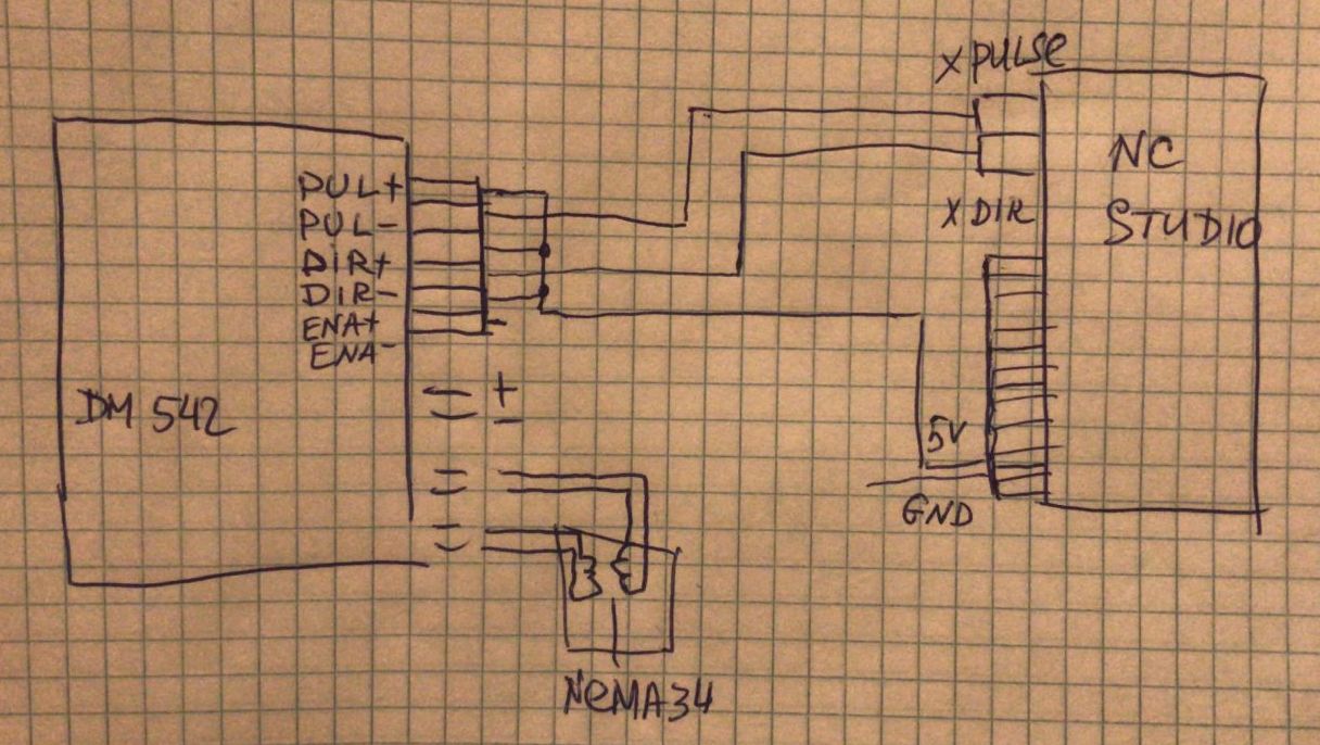

Может у меня драйверы к НЦхе подключены неправильно?
Сейчас вот по такой схеме:
все три плюса соединены, выход ena- никуда не прицеплен.
С НЦ pulse и dir приходят на минус pulse и dir драйвера.
Плюс с платы приходит на три соединённые плюса драйвера.
Gnd с платы не приходит на драйвер и это мне непонятно. Что же это, плюс приходит, а минус нет?

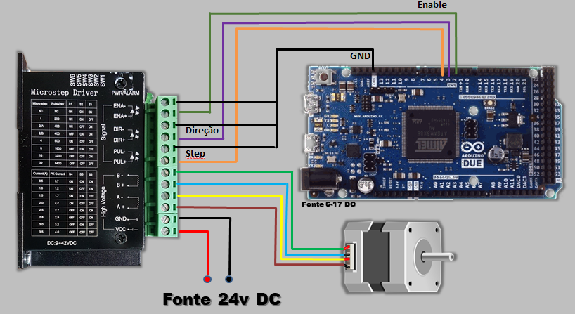

Вроде есть ещё какой-то способ, когда собираются три общих провода, а Pul+, Dir+ подключаются как управляющие входы каждый в своё? Вот типа как тут к ардуине?

гражданинъ
Сообщения: 1034
Репутация: 170
Re: Импульсы в NC-Studio не соответствуют делителю
Сообщение гражданинъ »
Пульс и дир и есть минус . Зажигает диодик в оптопаре .
Mamont
Сообщение Mamont »
Подключил в инверсном режиме. Если оптопары в драйвере нормальные, быстрые, то сойдет и этот вариант.
Смена полярности делается когда начинается уход координаты при смене направления.

Сообщение Mamont »
Значит есть повод разобрать драйвер. Посмотреть маркировку оптопары. На крайняк посчитать количество ножек
На входе стоит оптопара (ик светодиод) и токоограничивающий резистор ом на 300. Не суть важно анод к +5 в подцепить а дергать катод в ноль, или катод к земле, а дергать в еденицу анод
Сообщение Argentum47 »
voverrr писал(а): Gnd с платы не приходит на драйвер и это мне непонятно. Что же это, плюс приходит, а минус нет?
Ну драйвера могут подключаться по разному в зависимости от контроллера, с общим плюсом и управлением по минусу, либо наоборот, у меня в станках например минус общий, но у меня PLCM-E1B+Stepmaster. На нцшках и ричавто обычно наоборот. Если у драйвера есть отдельные входы 5В и Gnd, то ему по идее всё равно как его подключат, если только это не полный фуфел, только внешне напоминающий оригинал, но я таких не встречал пока в этой категории, вот в корпуса с маркировкой TB6600 могут чё угодно вообще засунуть, вплоть до дого что один с ходу сгорел, а второй при той же нагрузке годами работает, DM542 вроде все работают что в руки попадали.

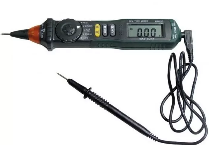

Осциллограф есть? Становись на выходы платы и смотри сигналы степ (и дир). Станет понятно, дело в драйвере или нц-шки
voverrr
Сообщения: 225
Зарегистрирован: 07 июн 2019, 01:22
Репутация: 4
Настоящее имя: Vladimir Mironov
Откуда: Moscow
Сообщение voverrr »
Не, осциллографа нету. Только тестер карандашного типа.

Добрался до гаража. Переподключил.
Докладываю:
По схеме с общим минусом не работает.
Но после того, как обратно подключил по схеме с общим плюсом - стало распознавать шаг делителя. Скорее всего, изначально у меня что-то неправильно было подключено(но на этой неправильности я фрезеровал фанеру и две Д16Т боковины для него же).
В итоге всё равно оптимально работает на делителе 1600-3200, максимальная скорость 3525. На остальных делителях максимальная скорость либо 1760, либо 800. Ну и ладно. 3500 - тоже достаточная скорость.
