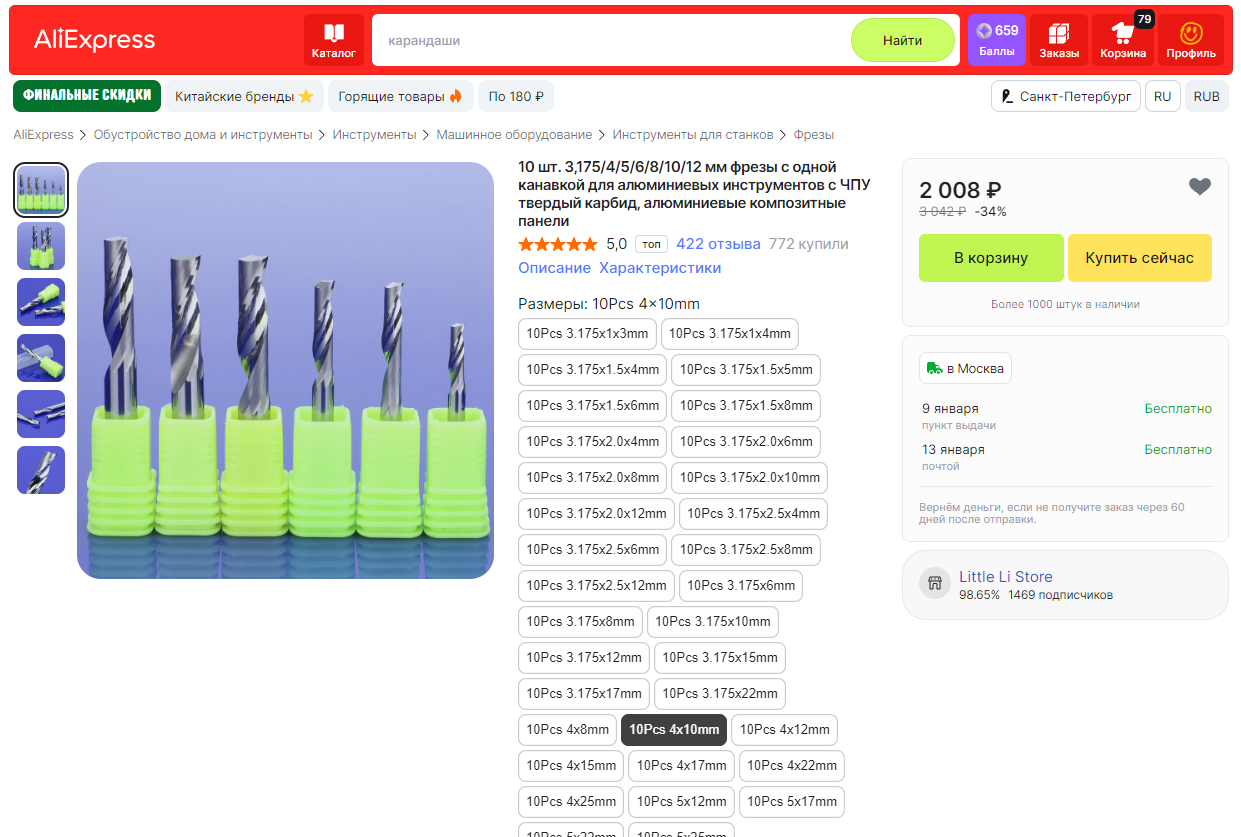

Вот эти фрезы по алюминию для своего станка берите. Не прогадаете. За длиной рабочей части не гонитесь - чем она короче и чем диаметр больше - тем меньше фреза изгибается при резке.

Argentum47
Сообщения: 785
Репутация: 110
Откуда: Саратов
Re: DDCS 2.1 и g02
Сообщение Argentum47 »
станок явно по цветнине максимум, если деталь алюминиевая, то вам во первых нужен профильный инструмент, я четырёхзубых фрез по алюминию не видел, трёх - максимум, и то они для скоростной обработки под очень тугой струёй СОЖ, чем больше зубов - тем меньше стружкоотводящая канавка, алюминием она забивается в раз, рез должен быть попутный, длина рабочей части фрезы в идеале должна быть равна глубине самого глубокого прохода и я бы не брал меньше Ф6 вообще, если материал толще 8мм. Чистовой проход со съёмом 0.2 с подводом и отводом в горизонтально плоскости на всю глубину, только с СОЖ. В идеале инструмент надо разделять на черновой и чистовой, даже если они одинаковые, чистовая должна делать только финишные операции с маленьким съёмом, так размер дольше будет точный, качество обработки дольше будет хорошее, чистовая фреза дольше проживёт. Ну и вообще если вы его только купили я бы проверил точность перемещений, сколько он на самом деле проезжает.
