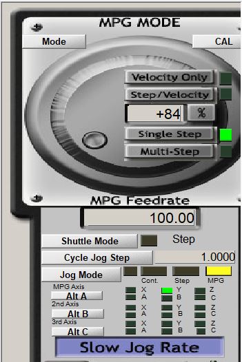

Но разве это не компенсируется калибратором MPG?
Mach3_MPG_3.JPG (20542 просмотра) <a class='original' href='./download/file.php?id=209952&mode=view' target=_blank>Загрузить оригинал (26.99 КБ)</a>
Mamont писал(а): Режим работы step\velocity.
А Single Step работает вообще? Меня бы он полностью устроил.
Но и step\velocity сойдет, если удастся настроить.
А вот эти параметры в генеральных настройках что дают?
У меня их изменения никак не отразились.

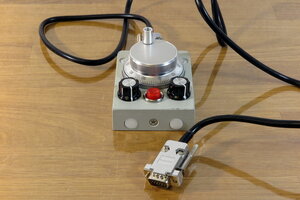

Mamont писал(а): ↑ Коротко о моем пульте. Физически энкодер делает 100 полных квадратур на 1 оборот (и соответственно 400 изменений фаз). Внутри стоит микроконтроллер, который делит рубит в 4 раза.
А не слишком сложно для пульта?
У меня тупейший пассивный ящик с энкодером и переключателями (ну еще немного притягивающих резисторов и конденсаторов от помех).
MPG_1.JPG (20512 просмотров) <a class='original' href='./download/file.php?id=209967&mode=view' target=_blank>Загрузить оригинал (222.34 КБ)</a>
Mamont писал(а): ↑ Что удобно, не надо на клавиатуре предварительно что-то тыкать.
На моем тупом пульте тоже ничего не надо тыкать. Может за него контроллер что-то Mach3 сообщает, но как только замыкается одна из цепей выбора оси, Mach3 переводит управление на пульт. Скорость движения выбирается вторым переключателем (1:1, 1:10, 1:100).
Я сначала его на макете собрал и протестировал. Вроде работал, как надо, только с другим контроллером (STB5100).
На стенде вёл себя прилично, а как собрал в "железе" и подключил к штатному контроллеру STB 4100 - настроить не могу.

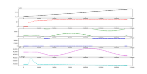

Ниже приведена диаграмма одного из сэмплов, снятого мной траффика. На верхнем графике - временнЫе метки пакета, которые контроллер мог бы использовать для синхронизации генерируемых импульсов с предназначенным для них временем срабатывания.
20230421_0016_4100_NC_Bore.png (20394 просмотра) <a class='original' href='./download/file.php?id=209998&mode=view' target=_blank>Загрузить оригинал (56.25 КБ)</a>
