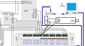

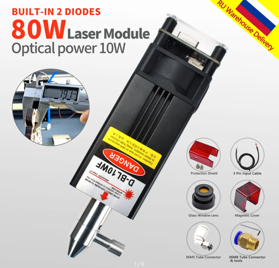

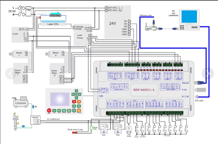

Добрый день! Подскажите можно ли RDC644XG-A совместить с китайским светодиодным лазерным модулем D-BL 10WF. И если можно инфу об этом.
2023-12-13_152520.png (3619 просмотров) <a class='original' href='./download/file.php?id=209992&mode=view' target=_blank>Загрузить оригинал (764.13 КБ)</a>
схема подключения модуля и вместо лазерной трубы к разъему CN-5 подключить модуль на другом фото. (3619 просмотров) <a class='original' href='./download/file.php?id=209993&mode=view' target=_blank>Загрузить оригинал (247.54 КБ)</a>

Если лазер на 12 вольт, а это скорее всего так, понадобится дополнительный блок питания, либо dc-dc преобразователь 24-12 на мощность лазера.
Руида.JPG (3607 просмотров) <a class='original' href='./download/file.php?id=209995&mode=view' target=_blank>Загрузить оригинал (181.33 КБ)</a>
