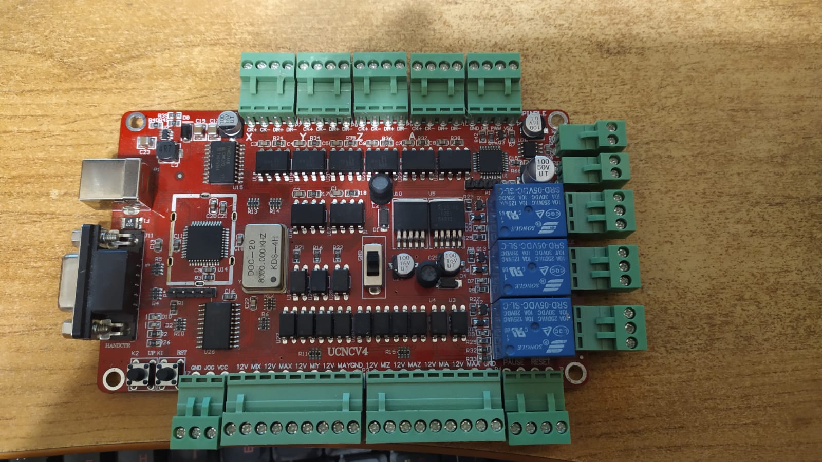

Ребята, всем привет. Вот на пенсии решил я приобщиться к прекрасному))) Решил себе сделать для хоббийных целей чпу станочек. Себя потешить да если получится внуков своих приобщить. И вот в целях экономии средств сосед отдал мне плату МК2 или MDK2, я не знаю точно, но он ее запорол, естественно, потому и отдал. а запорол обычным способом, как тут я и прочитал на форуме. и вот в надежде может кто чем помочь? буду благодарен за любую помощь.
Плата вот такая

Сообщения: 3310
Re: Работа с программой CNC USB Controller (от cnc-planet)
zhooravel писал(а): Плата вот такая
Это очередное китайское произведение искусства клон МК1
Запорол, это в смысле плата рабочая, но требует код лицензии и работает только в демо режиме?
