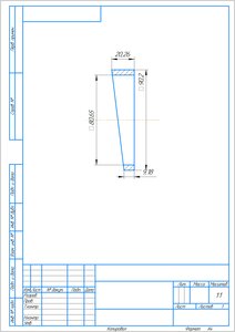

Добрый день!
Есть специфическая деталь с торцом, имеющим угол около 97 градусов, хотелось бы изготовить на токарном за один установ криволинейным отрезом, теоретически думается это возможно.
Подскажите пожалуйста, как это можно реализовать?
_____
Имеется - станок токарный с осью С Emco E45, Sinumerik 828d
Шаблон программы:
_____

образец.jpg (3250 просмотров) <a class='original' href='./download/file.php?id=209714&mode=view' target=_blank>Загрузить оригинал (773.62 КБ)</a>

Совершенно непонятно в чем проблема кроме того, что лучше бы со стороны детали отрезать ровно, а со стороны недетали заранее сформировать эту криволинейную часть.

торцевая часть детали специфическая, ее изготовление возможно только таким образом (конус+стенка 0,2 мм и еще нюансы).
ТЗ именно таким образом стоит - отрезать по криволинейной траектории.
ответ частично нашел, нужно изучить более подробно функцию по G32, по некоторой информации с помощью нее можно изготавливать замкнутые винтовые канавки. В моем случае это практически то же самое.
Ваше предложение тоже интересно, но в любом случае для меня сейчас не понятно как сформировать торцевую часть криволинейно.
Как Вы бы эту задачу прописали программно?

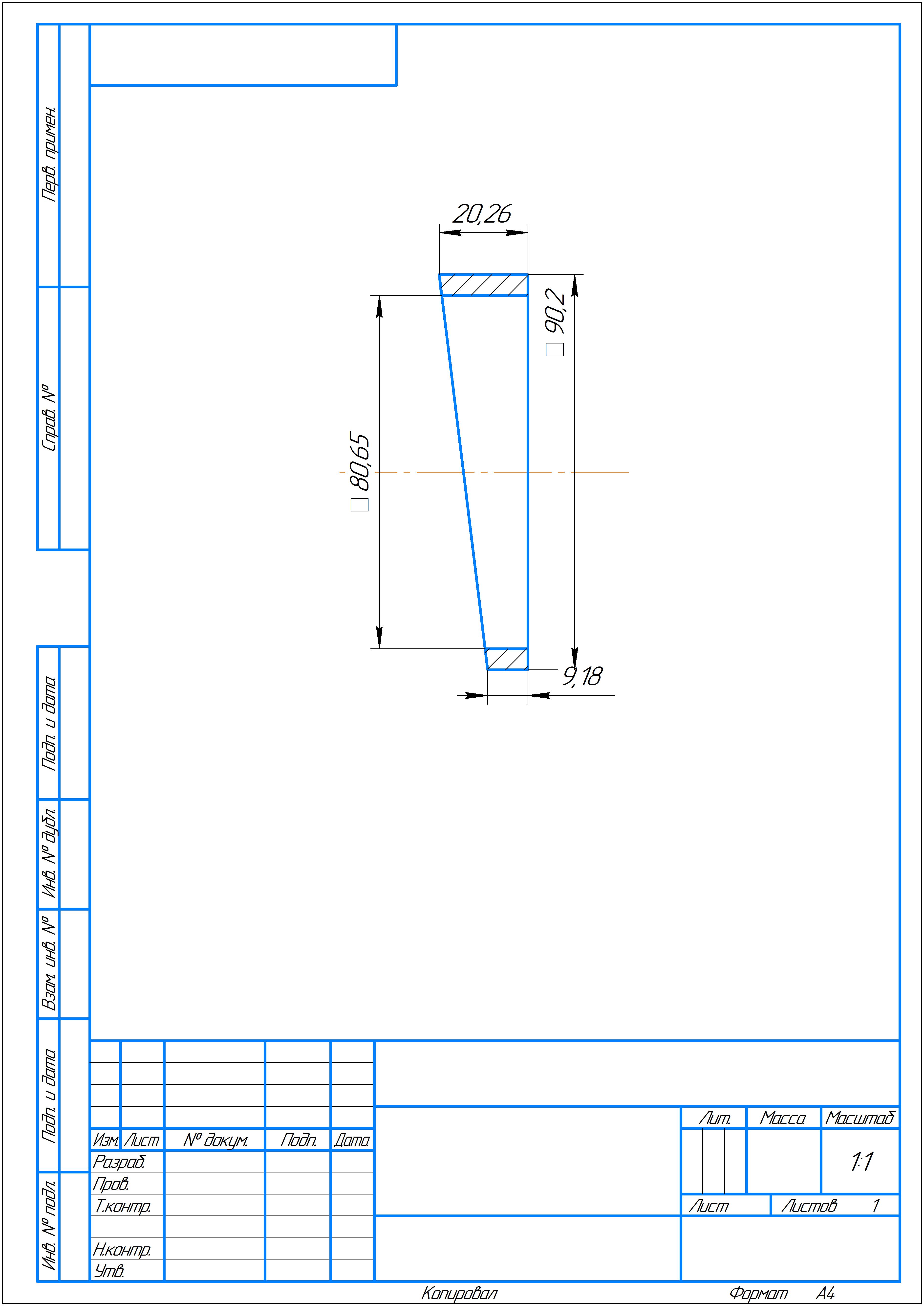

Стоят значки квадрата а не диаметра. У большинства людей это означает что деталь квадратная.
Попытаясь резать g32 неприятно удивишся, что развертка линии реза будет прямой (для цилиндрической детали), а не синусоидная
Так что делай оправку и торцуй клин на фрезерном станке

квадрат из за отсутствия шрифтов на рабочем ПК, понятное дело речь о теле вращения.

Стандартным g-кодом тут вряд ли получится что-то сделать. А инструмент для такой задачи вы как себе представляете?
Я вижу только пару вариантов: отрезать очень нестандартным резцом или отфрезеровать канавку, но нужен наклон фрезы по оси B. И в любом случае интерполяцию придется в каме рисовать.

спасибо за ответы, решили изготовить на оправке из под фрезера.
