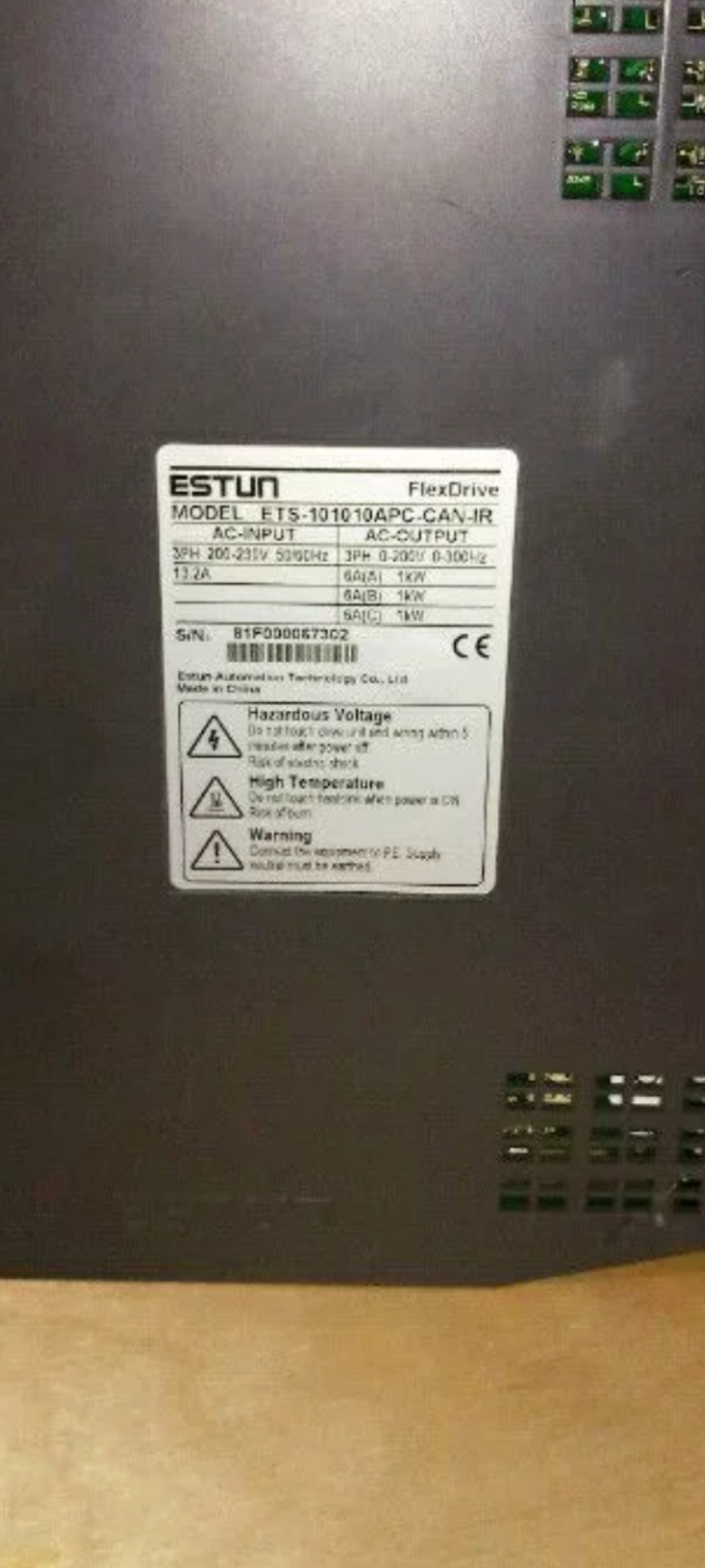

Прошу подсказать, указано 3*220 питание, будет работать от обычной розетки? В мануале, main 3*220, control 1*220

копол писал(а): указано 3*220 питание, будет работать от обычной розетки? В мануале, main 3*220, control 1*220
У вас в обычной розетке есть 3 фазы по 220В? Конечно нет. Будет работать от обычной розетки? Конечно нет. И от обычной 3 фазной 380В не будет работать.

эти факты мне известны -но -некоторые драйверы как и частотники могут работать с одной фазы ,хотя это у них и не указано .алтивары те же
может кто сталкивался живьем
