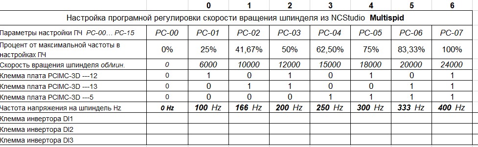

Перешли с Mach3 на Ncstudio, всё расключил, всё заработало кроме двух вещей:
1 - Оси X и Y едут ооочень медленно, полярность обмоток пробовал менять, добился только того что она либо едет так же медленно, но в другую сторону, либо дёргается туда-сюда. Настройки импульса на скорость не особо влияют.
2 - Настройки частотника. У новой платы только 3 сигнальных разъема, частотнику нужно 4. Три разъема настраиваю на "заданную скорость 1-3", четверный на "вращение вперед" и подключаю его принудительно за землю, чтобы он при включении был активен. И когда короб включаешь, шпинедель заводится и вращается вперед, при этом через нцстудию скоростя регулируются. Если ему не дать команду на вращение, то хоть запереключайся этих скоростей, на экранчике частотного герцы меняются, но он не крутится.
Задача в том чтобы заставить его "вращаться вперед" с нулевой скоростью.
Загвоздка в том что в русифицированной инструкции, в таблице скоростей, "нулевая" скорость (когда все сигналы на управляющие контакты по нулям) задается настройкой P000, но эта настройка отвечает за показ определенной информации.
Подскажите куда копать или киньте в меня англоязычным букварем.

volldark писал(а): 3 сигнальных разъема, частотнику нужно 4
подключить отдельное реле, на которое подать ком и s1 с частотника)

На моём частотнике, можно и пять сигнальных провода подсоединить. Главное правильно их запрограммировать
Четвёртый провод нужно запраграмировать на вращение вперёд и к нему не надо землю цеплять. Надо три диода к клеммам повесить и объединить противоположные концы подсоединив их к четвёртой клемме. Только правильной стороной диоды надо пицепить. Тогда, когда на клеммах сигнала нету и на четвёртую не идёт. Как только вы нажали пуск шпинделя в NC и начали двигать поводок, то на трёх клеммах обязательно один два сигнала будут. Они через диоды будут на четвёртую клемму приходить. В итоге на четвёртой клемме постоянно будет логическая единица пока не нажмёте шпиндель ВЫКЛ.
