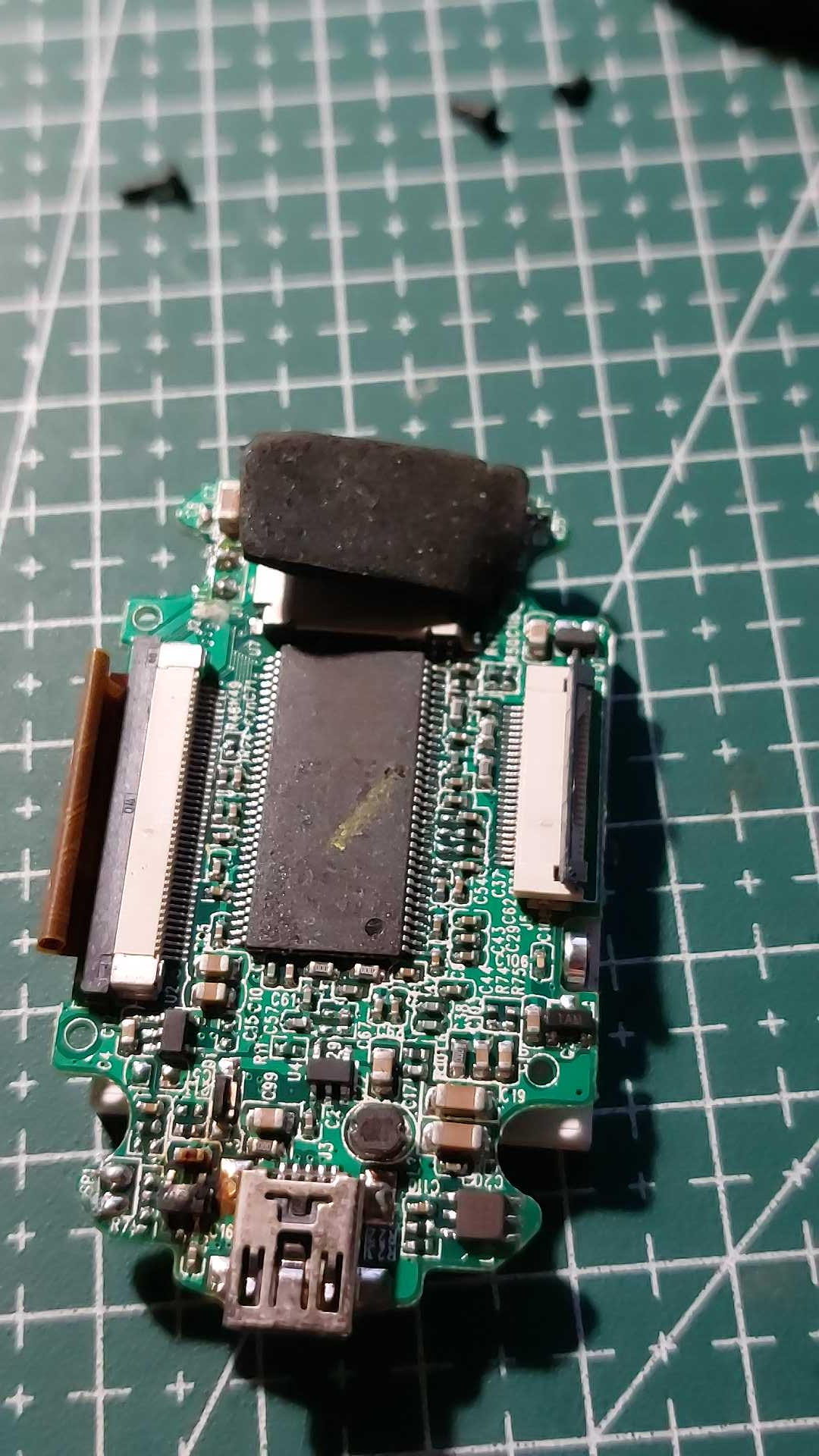

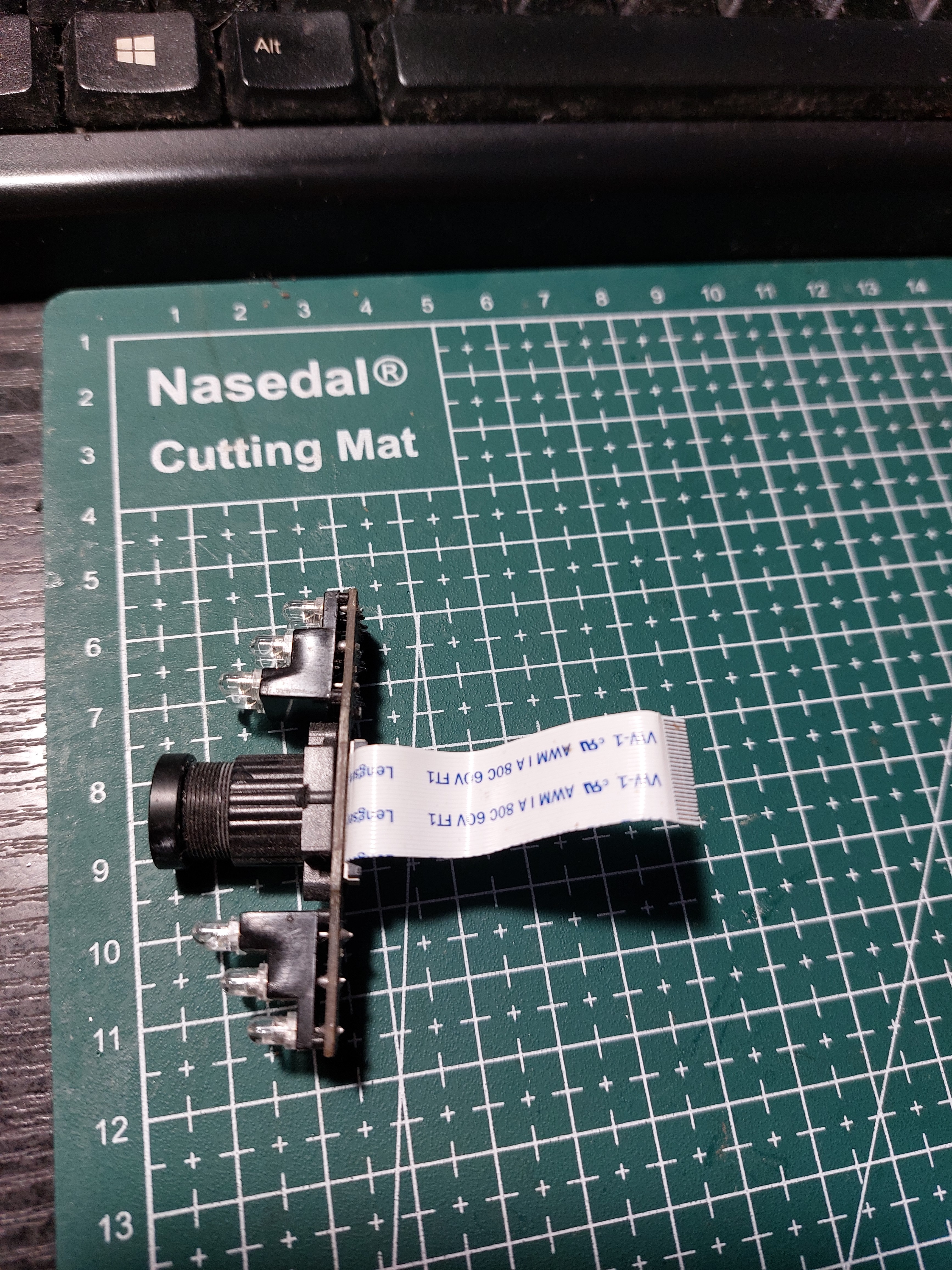

Кто ни будь ,подскажите пожалуйста, возможно ли подключить такую камеру к USB ? Если да ,то что для этого нужно ?
Камера от автомобильного регистратора (1700 просмотров) <a class='original' href='./download/file.php?id=209659&mode=view' target=_blank>Загрузить оригинал (3.78 МБ)</a>
Сообщения: 3310
Re: Камера от регистратора ,как подключить ?
гражданинъ писал(а): возможно ли подключить такую камеру к USB ?
А в регистраторе она могла подключаться к усб? Нет конечно, писала на карту. Вот вам и ответ.
ПыСы. и на фото только плата оптики, там явно еще должна быть плата обработки...

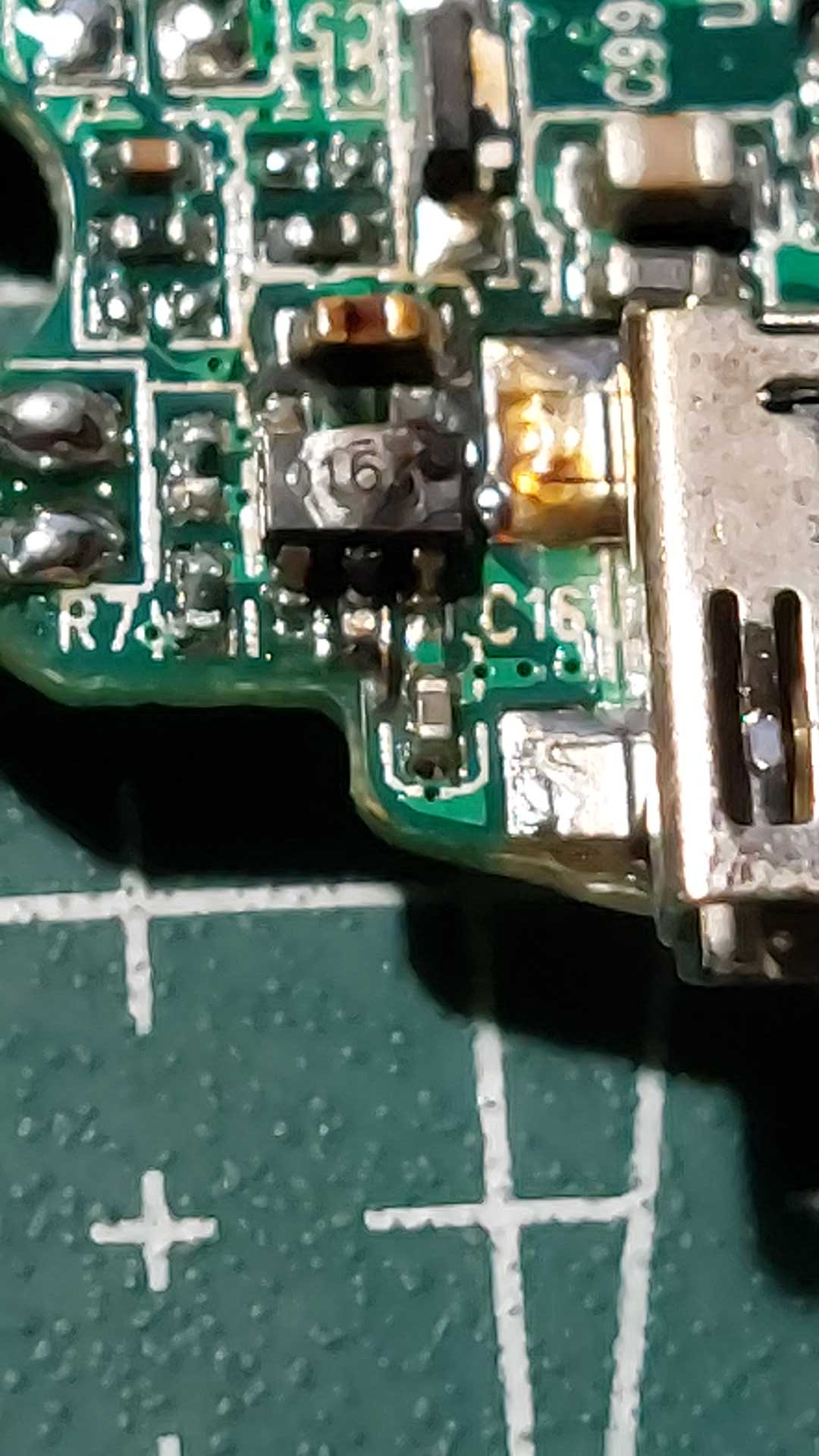

Это понятно . Она подсоединялась шлейфом к основной плате . Спецы отрезали штекер в прикуриватель и подключили на прямую к 12 вольт ,а в нём была понижайка до 5и вольт ,синий дым вышел ,а без него ,как известно, электроника не работает :hehehe: Пробовал заменить сгоревшую КРЕНку ,толку нет ,проц греется как утюг и ни чего ! На али есть такая штука за не дорого ,разъём такой же под шлейф ,это не подойдёт ?
Нет ,вру ,на этом не менял ,давно валяется ,пробовал батарейку отпаивать ,заряжать и припаивать обратно !
камера ESP.png (1680 просмотров) <a class='original' href='./download/file.php?id=209660&mode=view' target=_blank>Загрузить оригинал (135.9 КБ)</a>
2023-10-30 20-42-22.jpg (1675 просмотров) <a class='original' href='./download/file.php?id=209661&mode=view' target=_blank>Загрузить оригинал (619.37 КБ)</a>
Вот отсюда вышел дым и чуть выше что то лопнуло . (1675 просмотров) <a class='original' href='./download/file.php?id=209662&mode=view' target=_blank>Загрузить оригинал (517.48 КБ)</a>

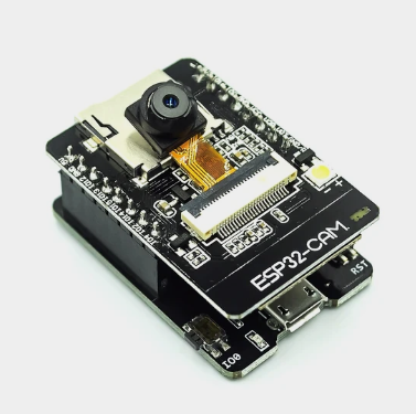

Эта ESP32 CAM умеет это делать ,а вот подойдёт ли эта камера ?
Заказал ,посмотрим .

гражданинъ писал(а): Пробовал заменить сгоревшую КРЕНку ,толку нет
Сгоревший стабилизатор это следствие, а не причина
гражданинъ писал(а): проц греется как утюг и ни чего !
а вот и причина

гражданинъ писал(а): Эта ESP32 CAM умеет это делать ,а вот подойдёт ли эта камера ?
А оно стоило того?
Не проще ли готовую усб камеру сразу купить, а не приделывать новые ноги к старой заднице ;) И это первая которая попалась, думаю и гораздо дешевле можно найти :roll:
