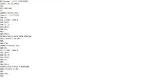

Помогите. Станок перестал видеть команду G31.
2.jpg (3970 просмотров) <a class='original' href='./download/file.php?id=209655&mode=view' target=_blank>Загрузить оригинал (66.22 КБ)</a>
Подьезжает к команде G31 и ничего не происходит.
