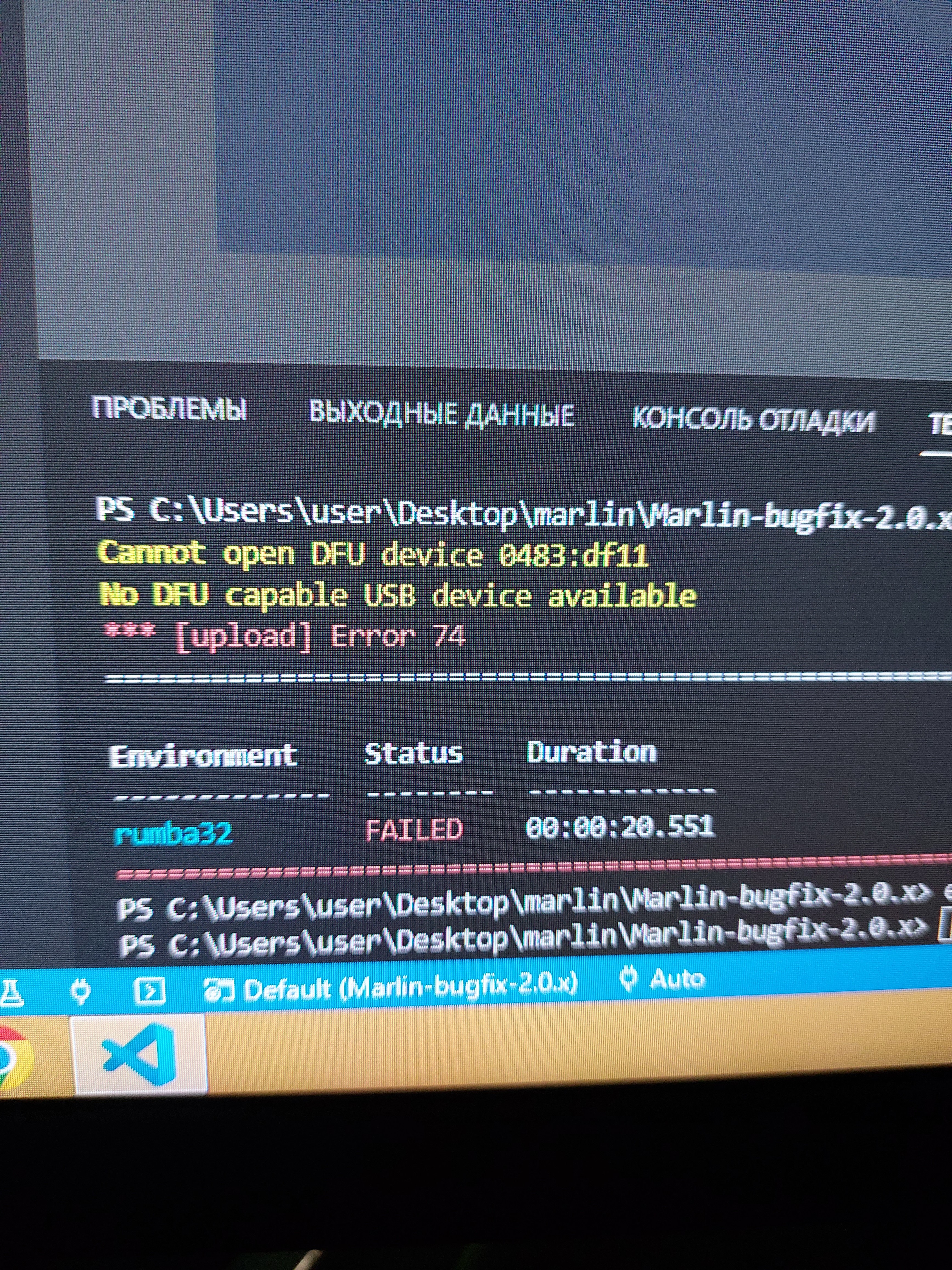

Пытаюсь залить марлин ,пока глухо ,плата из винды видится а из визуал студио нет . В описании должно видится как бутлоадер ,пока такого драйвера не найду .

Дед Иван
Сообщения: 86
Зарегистрирован: 20 фев 2021, 05:18
Репутация: 21
Настоящее имя: Димитрий
Re: SMD установщик c нуля на программе OpenPNP
Сообщение Дед Иван »
Почитайте тут там есть описание с драйверами
https://github.com/makerbase-mks/MKS-RU ... n_flie.png
По сути нужно залить файл скомпилирован с расширением bin в процессор.
скачайте последний файл прошивки
firmware.zip
(59.93 КБ) 221 скачивание
изменил настройки USB порта для платы применительно к STM32
гражданинъ
Сообщения: 1034
Репутация: 170
Сообщение гражданинъ »
Спасибо ! Буду пробовать . Пробую бодаться с ZADIG ,пока не удачно
А вроде победил .В задиге нажал кнопку все девайсы ,заменил драйвер и всё прошилось из визуал студио !
