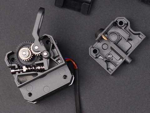

Sprite.jpg (7577 просмотров) <a class='original' href='./download/file.php?id=209470&mode=view' target=_blank>Загрузить оригинал (99.98 КБ)</a>

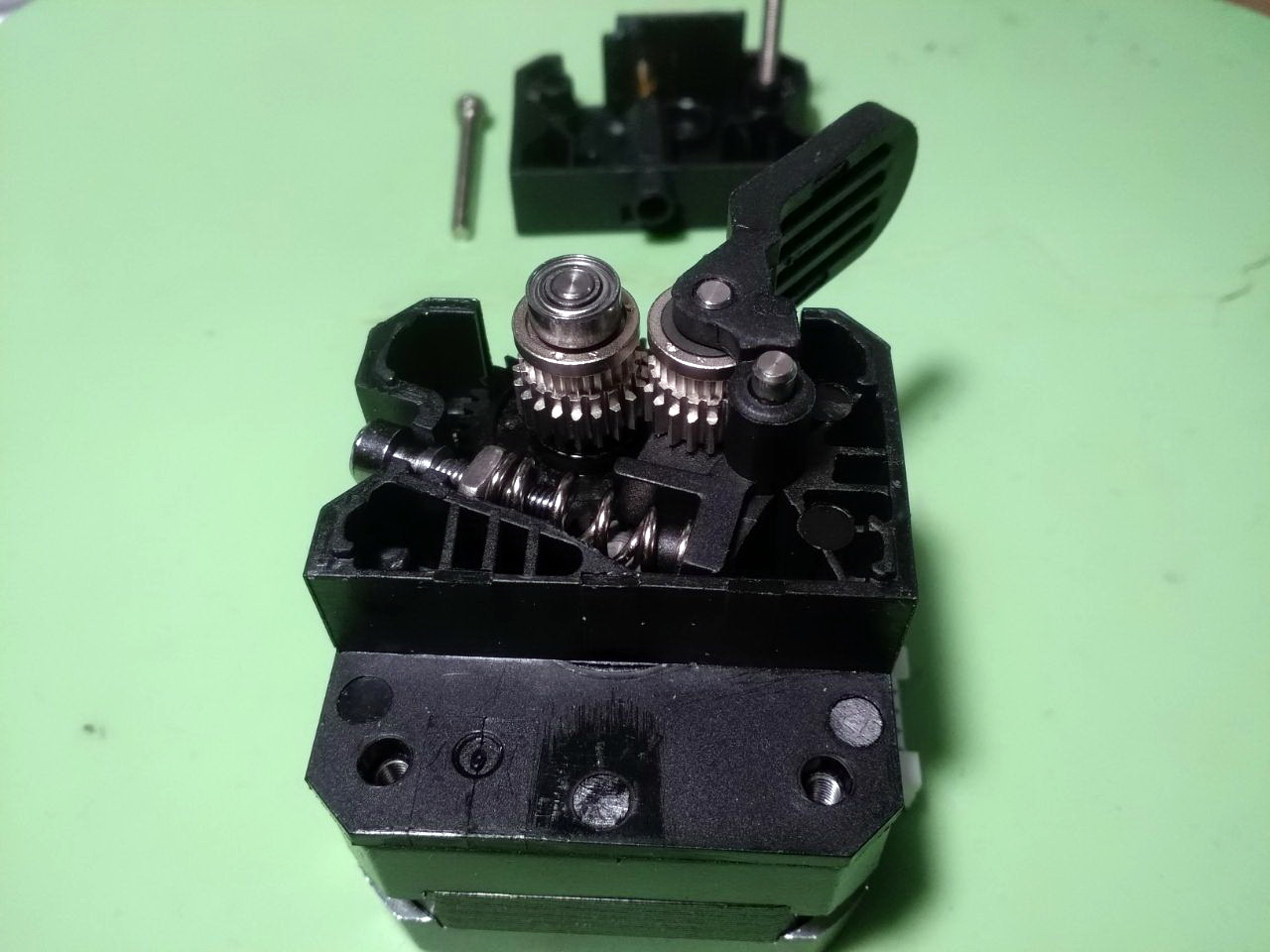

sprite1.jpg (7025 просмотров) <a class='original' href='./download/file.php?id=209570&mode=view' target=_blank>Загрузить оригинал (181.25 КБ)</a>
К тому же, две части пластикового корпуса скреплены всего на 2-х винтах в верхней части, хотя нагрузка от пружины немалая и приложена вовсе не рядом с этими винтами.

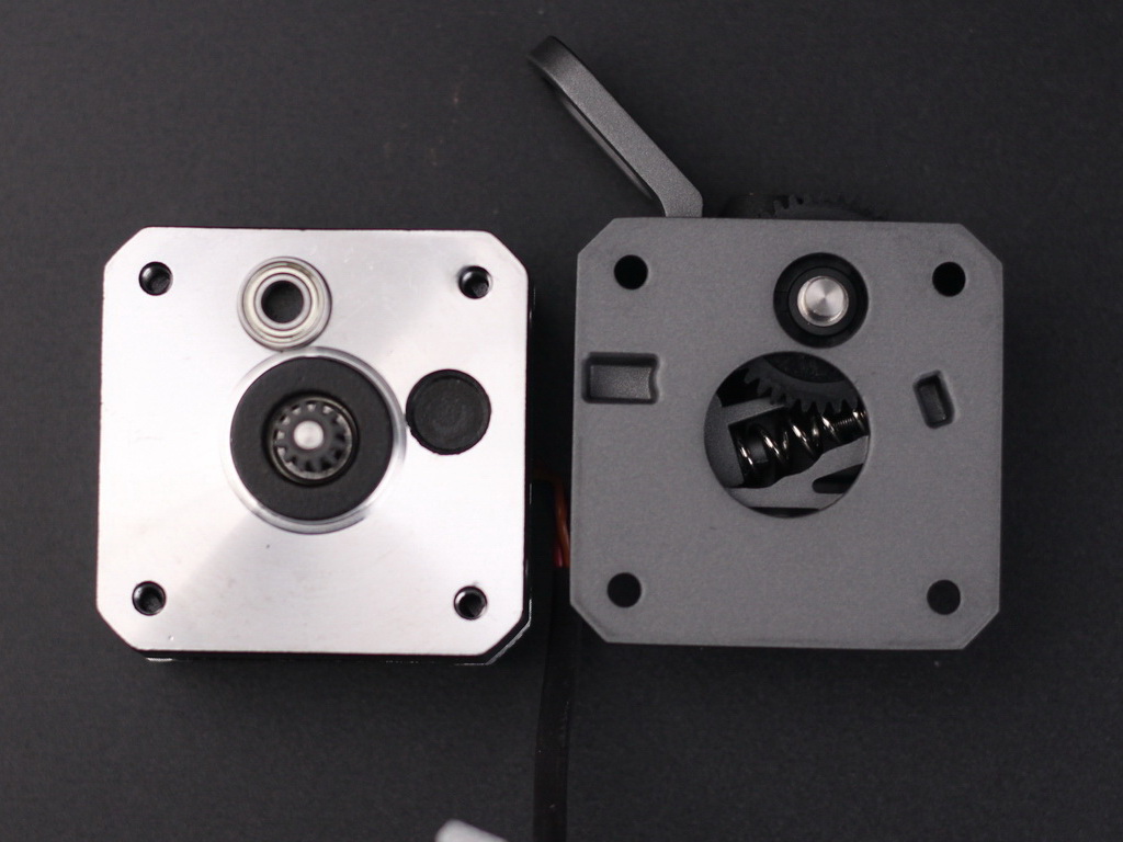

sprite4.jpg (7025 просмотров) <a class='original' href='./download/file.php?id=209568&mode=view' target=_blank>Загрузить оригинал (70.5 КБ)</a>
Делать посадочные отверстия под подшипники в алюминиевом корпусе ШД - спорное решение. Заменить ШД будет не так-то просто в случае чего.

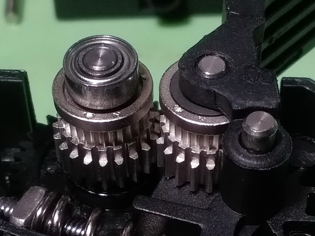

К шестерням претензий нет: гладкие, без заусенцев, зубья протяжки острые.
sprite2.jpg (7025 просмотров) <a class='original' href='./download/file.php?id=209569&mode=view' target=_blank>Загрузить оригинал (234.96 КБ)</a>
Однако во время экструзии при определенных режимах издает какой-то тихий рокот. На пропуск шагов не похоже, на проскальзывание прутка тоже. Не понял пока. Видимо надо настроить прижим роликов (только не знаю методики).
Но печатает вполне себе прилично. Калибровка ретракта показала оптимальный откат = 1 мм, что в 6 раз меньше установленного для боудена.

Курдль писал(а): ↑ Однако во время экструзии при определенных режимах издает какой-то тихий рокот. На пропуск шагов не похоже, на проскальзывание прутка тоже. Не понял пока. Видимо надо настроить прижим роликов (только не знаю методики).
Провел тестовую печать на максимальной для PLA температуре и скрежет исчез. Теперь все печатается тихо.
Возможно это были проблемы с PTFE-трубкой хотенда. Надо бы поставить нормальный термобарьер...
