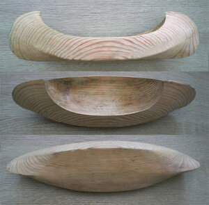

Приветствую.
Подскажите какой станок можно купить для изготовления таких лодок?
Длина около 30 см..
Заказ.jpg (4538 просмотров) <a class='original' href='./download/file.php?id=209439&mode=view' target=_blank>Загрузить оригинал (548.72 КБ)</a>

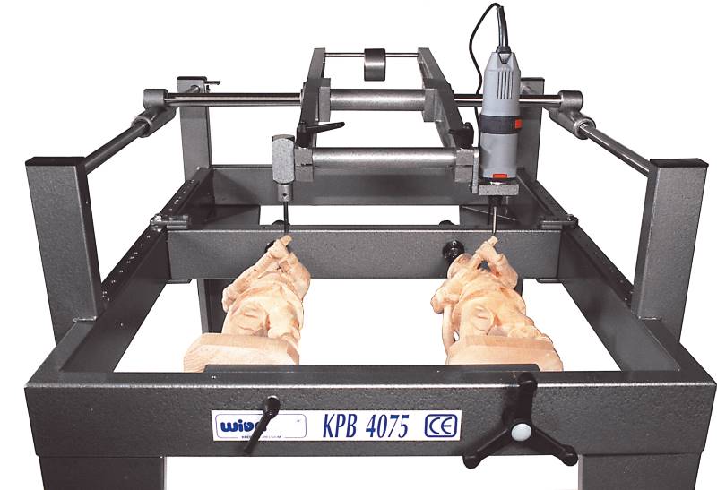

Betta2 писал(а): ↑ какой станок можно купить
Я думаю что то вроде этого:
kopirovalno-frezernyj-stanok-po-derevu.jpeg (4517 просмотров) <a class='original' href='./download/file.php?id=209448&mode=view' target=_blank>Загрузить оригинал (47.95 КБ)</a>
https://www.youtube.com/watch?v=PYgXI0jkZhk

Betta2 писал(а): ↑05 окт 2023, 23:27 Приветствую.
Длина около 30 см..
если мысль о станке - то значит тираж большой.
чтобы уменьшить себестоимость надо делать сразу много за один установ или два с переворотом.
смотреть чтобы фантазия не приводила к моделям которые потянут необходимость 4-5 осевых станков.
а на 3х осевых можно посмотреть в сторону многошпиндельных..

Ну тираж не знаю какой, может 20-50 лодок. Но так как предполагаю, что будут и другие формы, то...
В любом случае здесь без станка не обойтись.
По копировально-фрезерному станку понял. А что из более менее компактных многошпиндельных станков вы бы порекомендовали?

Обычный трехосевой станок, просто заготовка с переворотом.
