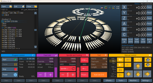

а вот кстати к тестовому Gкод - нет ли соответствующей модели-бобышки? чтобы поэкспериментировать скругляя углы в модели, в CAD, что в моем случае всегда возможно.
Раз уж есть такой эталон.
Нет, чертежа нет.
Но я в ближайшие недели попробую конвертировать из G-кода.
Сейчас как раз занят своей прогой, переписываю заново, т.к. недавно все пропало из за посыпавшегося SSD.
Может получится в DXF какой-нибудь сохранить.
Но там главная сложность из за времени подхода к начальной точке и и возврата на конечную.

Вот здесь, например, половину вырезал, а на следующий день продолжил с 9109240 строки:
2023-10-10_21-00-21.png (71367 просмотров) <a class='original' href='./download/file.php?id=209475&mode=view' target=_blank>Загрузить оригинал (658.37 КБ)</a>
