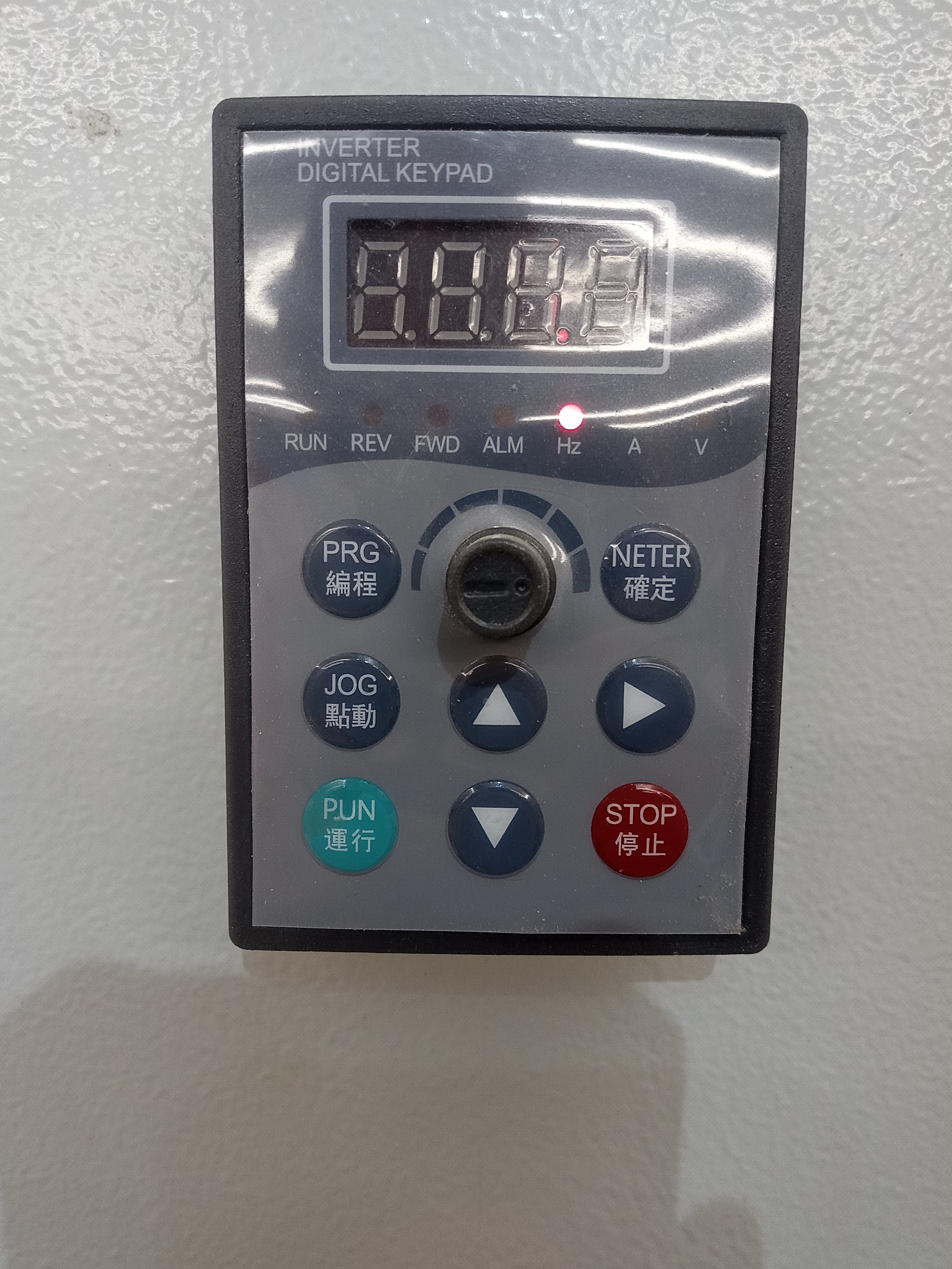

Здравствуйте.
Впервые за три года эксплуатации станка столкнулся с этой проблемой.
Шпиндель 220V 2.2Квт 400Hz (водяное охлаждение), в шпинделе 4 подшипника (со слов изготовителя станка - г.Красноярск)
Панель управления частотником (на фото) никогда не трогал, не разбирался в нём. Цифры всегда были одни на дисплее, даже не вспомню какие. В один день появился скрип, свист при работе шпинделя, посмотрел на дисплей, а там другие цифры.
Написал производителю станка, ответили : "За любую консультацию 1500р". Начал изучать "методом тыка" эту панель, выставил (сам не знаю как) значение 400 при работе шпинделя. Когда шпиндель не работает, то цифры на дисплее 107.2 .Мануал к этой панели не нашёл. После своих "тыков" шпиндель работал без посторонних шумов, но сразу заметил, что начал долго останавливаться.
Поработал с такими настройками около двух недель и скрипы, свисты вернулись (на видео). Связался также с производителем станка, объяснил всё, ответили что скорее всего подшипники, но после замены подшипников мол не факт, что скрипы уйдут. Озвучили в этот раз 3500р за консультацию и настройку частотника. Я почему-то отказался! :wik:
Теперь у меня 3 варианта:
1. Приобрести 4 подшипника и попытаться самостоятельно их заменить.
2. Приобрести на последние деньги шпиндель и думать, что дело было в подшипниках.
3. Услышать тут дельный совет от бывалых и поступить более менее правильно!
Помогите пожалуйста разобраться, работа стоит. :lamp_on:
[youtube]https://youtu.be/PmKQZH0_7ys[/youtube]

Замена подшипников точно не вариант, без навыков и спецключей вы его не разберете. Работать так, копить на новый. Встанет - поменять, а если это просто обмотки свистят - забить, пускай дальше свистят.

Подшипники.
По опыту скажу, что такие "соловьиные трели" встречал и на новых не сильно дорогих шпинделях. Незаметно проходили. Шпиндели такие более года у меня не работали. Обосновать трели не могу. За свист не скажу, такого не было.
Но все же считаю такие звуки не надлежащими.
Знаю шпиндели, которые так не поют.
Инвертор или настройки не при делах.

Спасибо за информацию, мастера.
Для лучшей картины моей проблемы дополню тут... Сегодня решил включить шпиндель на 24000 об. в МАЧ3 и "погонял" по оборотам туда-сюда. Спустился до 2400об, свист по звуку почти такой же как и на 24000. Поднялся до макс., выключил шпиндель. Вновь запустил шпиндель, никакого постороннего звука уже нет, спустился так же до 2400об.
Думаю, что если б подшипникам была хана, то гудели и свистели бы они постоянно!
Ещё, как и писал изначально после моих корявых настроек этой панели шпиндель начал ооочень долго останавливаться, а если запустить его, пока он ещё крутится, то происходит скрежет, торможение (похоже на резкий реверс), после чего начинает раскручиваться до нужных оборотов! Те, кто обладает информацией по настройке частотника, подскажите пожалуйста как и какие значения выставлять. Раньше останавливался быстро и можно было спокойно запустить заново, не дожидаясь полной остановки!

Есть мануал от похожего частотника EV4300, полностью на китайском, разбираться будете сами? В любом случае, надо как минимум переписать таблицу параметров.

Kost_irk писал(а): ↑26 сен 2023, 09:58 Есть мануал от похожего частотника EV4300, полностью на китайском, разбираться будете сами? В любом случае, надо как минимум переписать таблицу параметров.
Спасибо. В инструкции наверное описание каждой кнопки и настройки, а понимание что именно (какие цифры) вписывать туда у меня отсутствует. Я серьезно полный ноль в этом!
