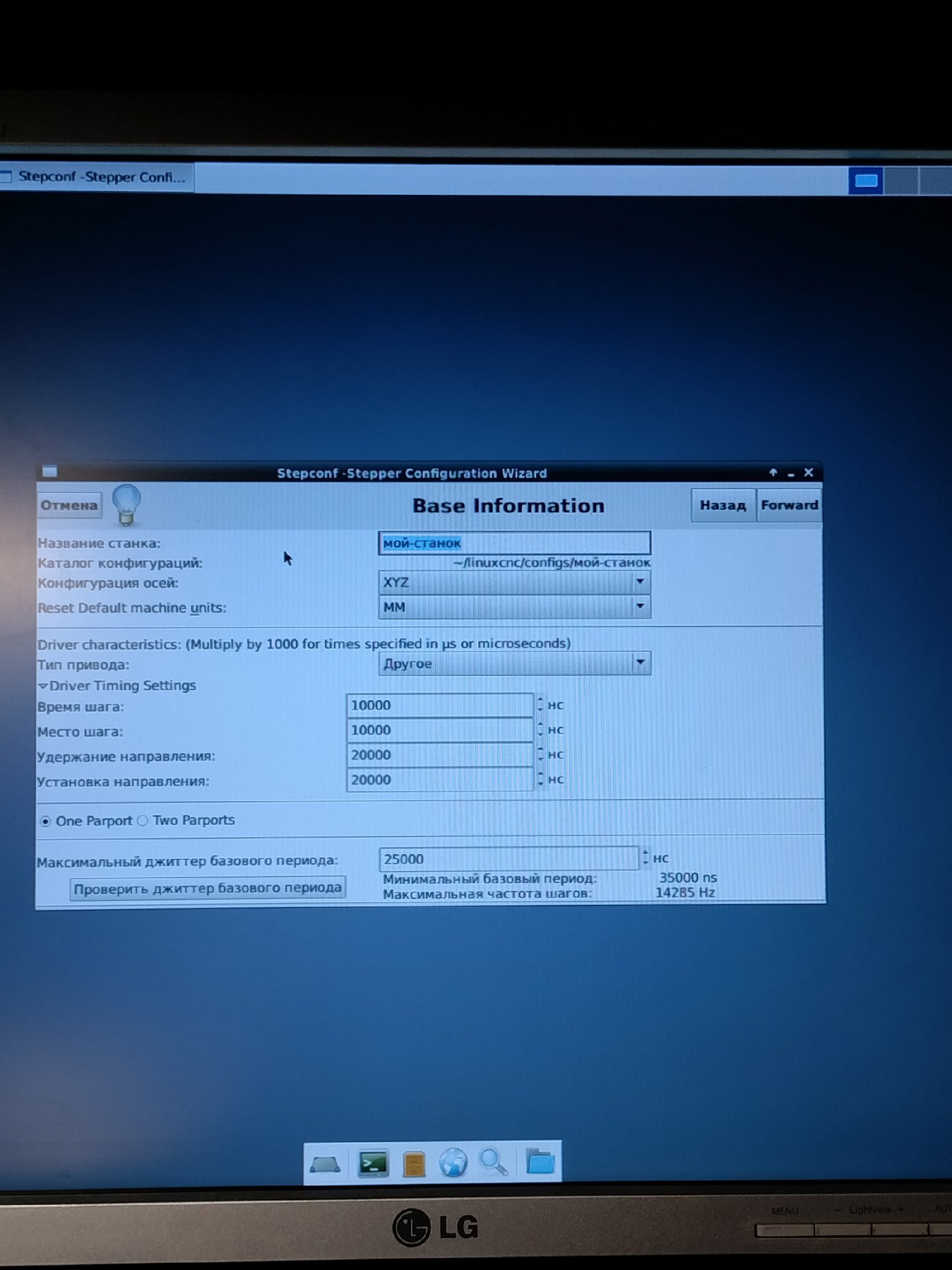

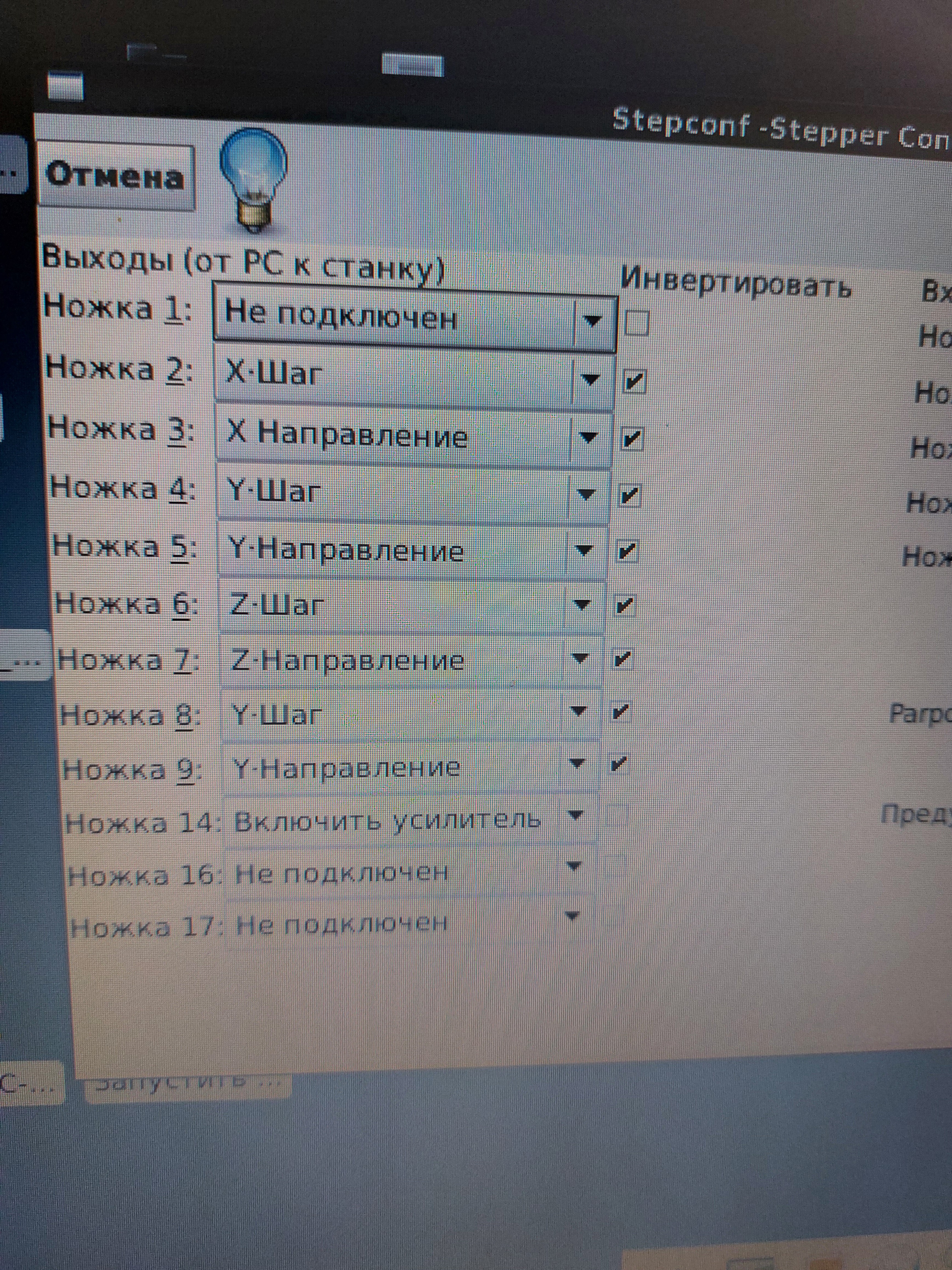

Ошибка при включении шпинделя
Сообщение limonchik »

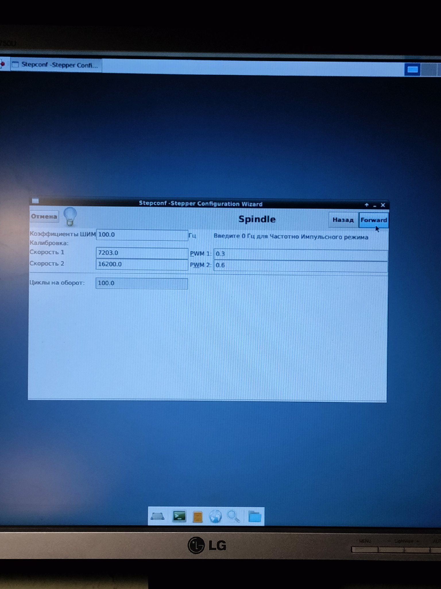

Впервые установил на станок linuxcnc, моторами двигает, но при включении шпинделя выдает сразу три ошибки Join 0 on limit switch error, Join 1 on limit switch error, Join 2 on limit switch error наводки на датчики лимитов исключены, провода идут отдельно

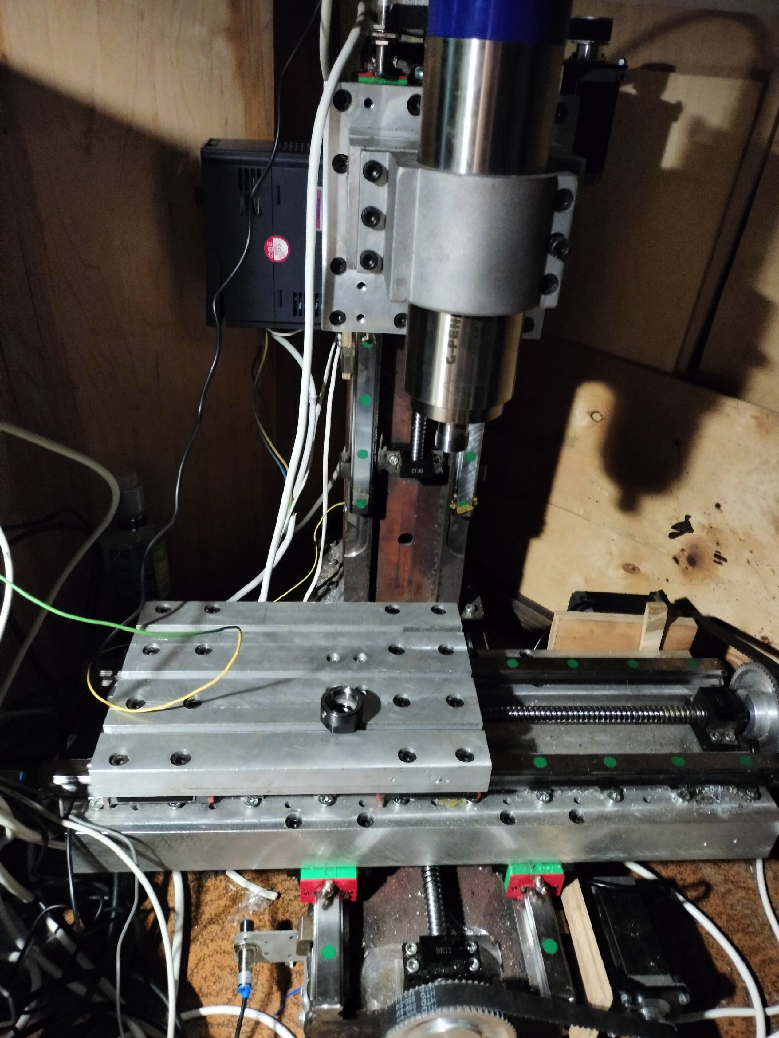

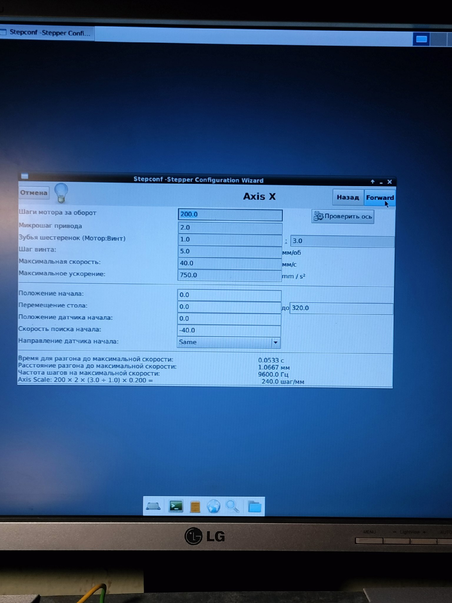

Хоть что за линух ,что за станок ,что за шпиндель ,что за датчики ? Хучь бы фотку ,аль чертёж ! Потом как грится ини ,хал в студию . И то пока сам не разберёшься не взлетит !
limonchik
Сообщения: 10
Зарегистрирован: 02 мар 2023, 16:27
Re: Ошибка при включении шпинделя

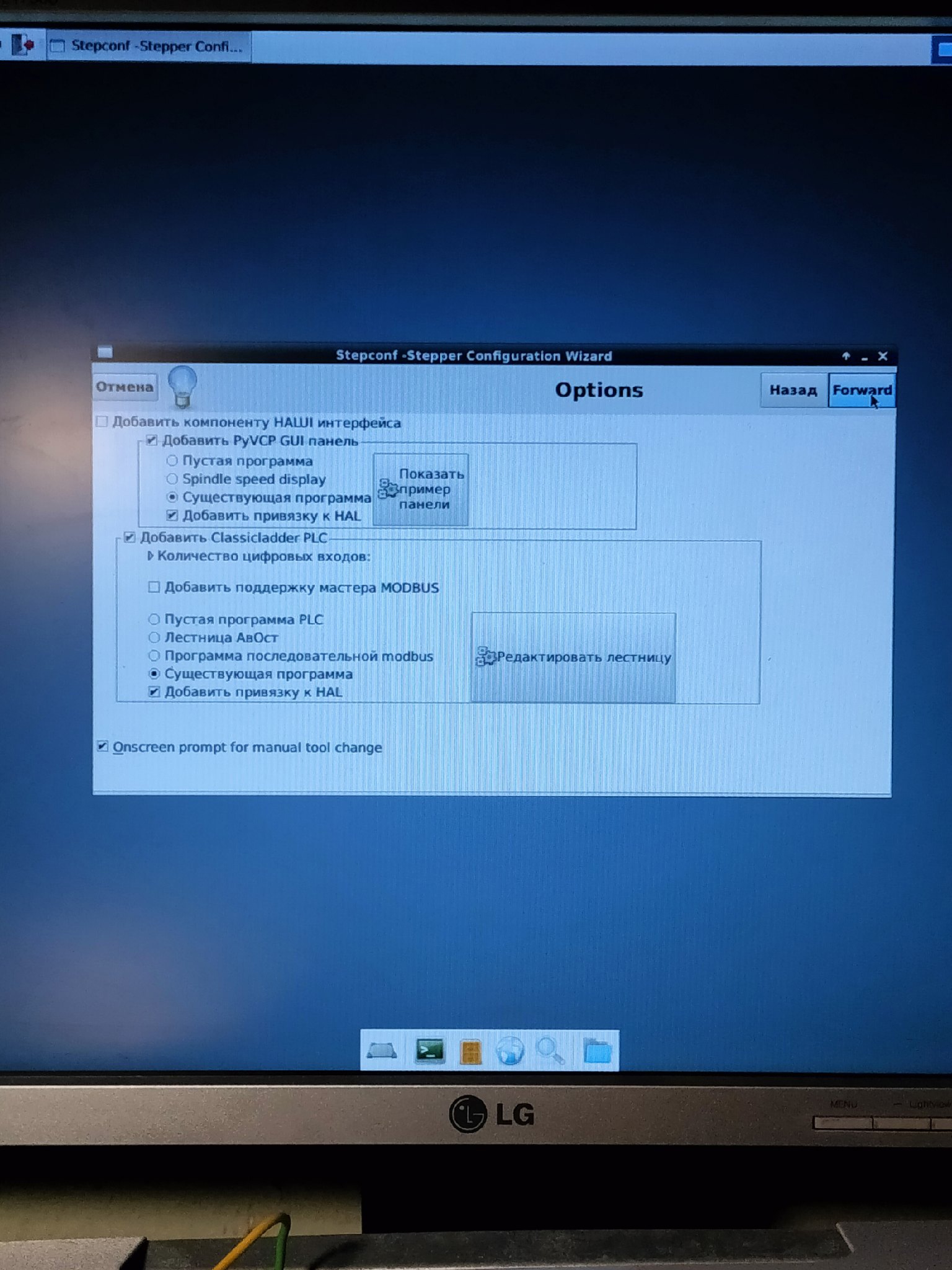

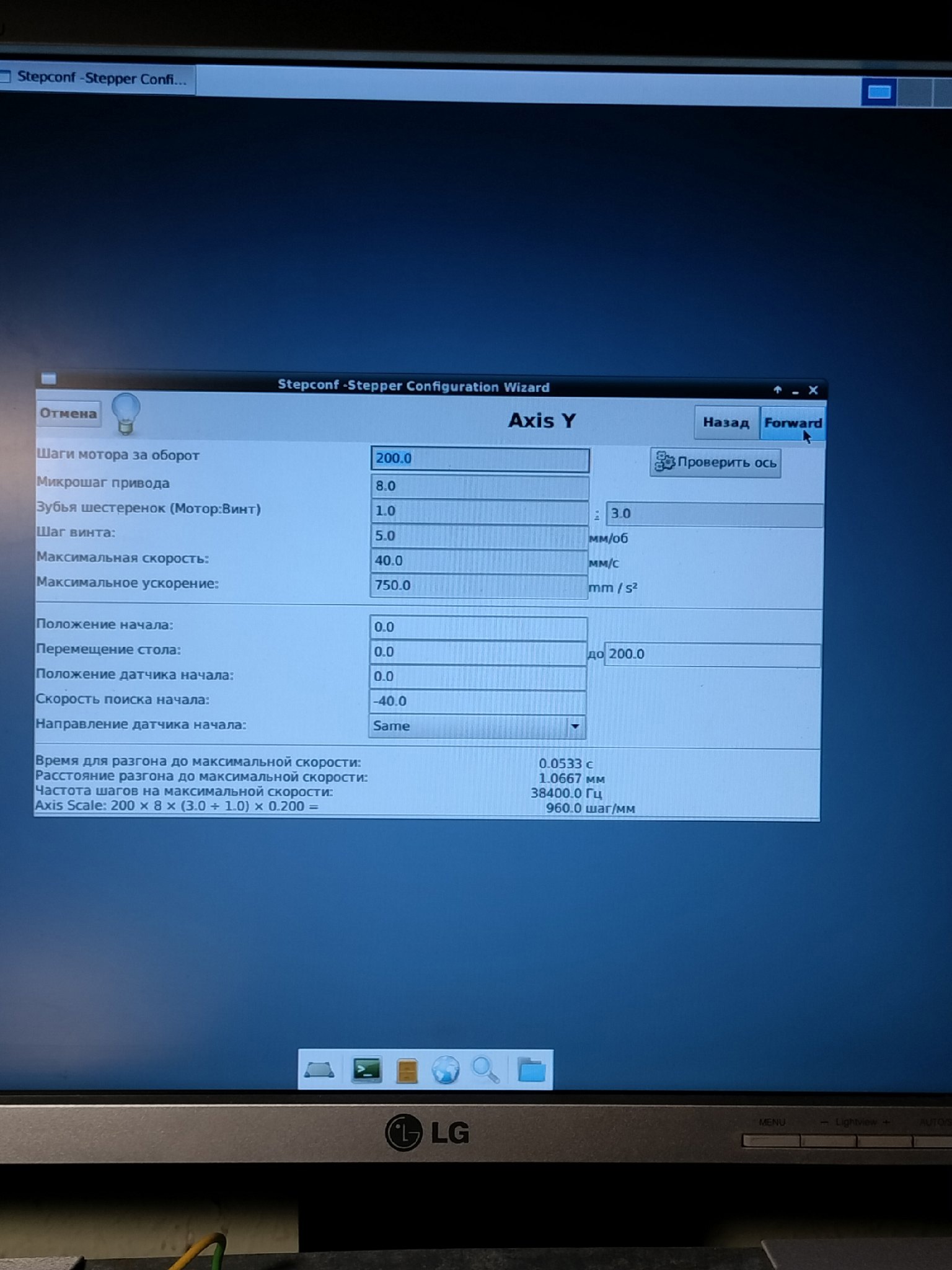

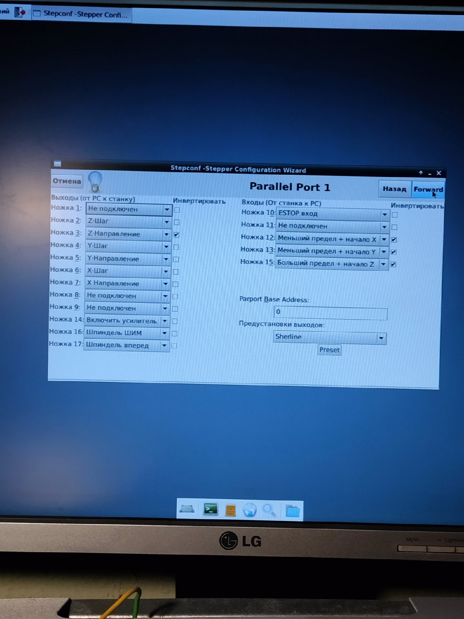

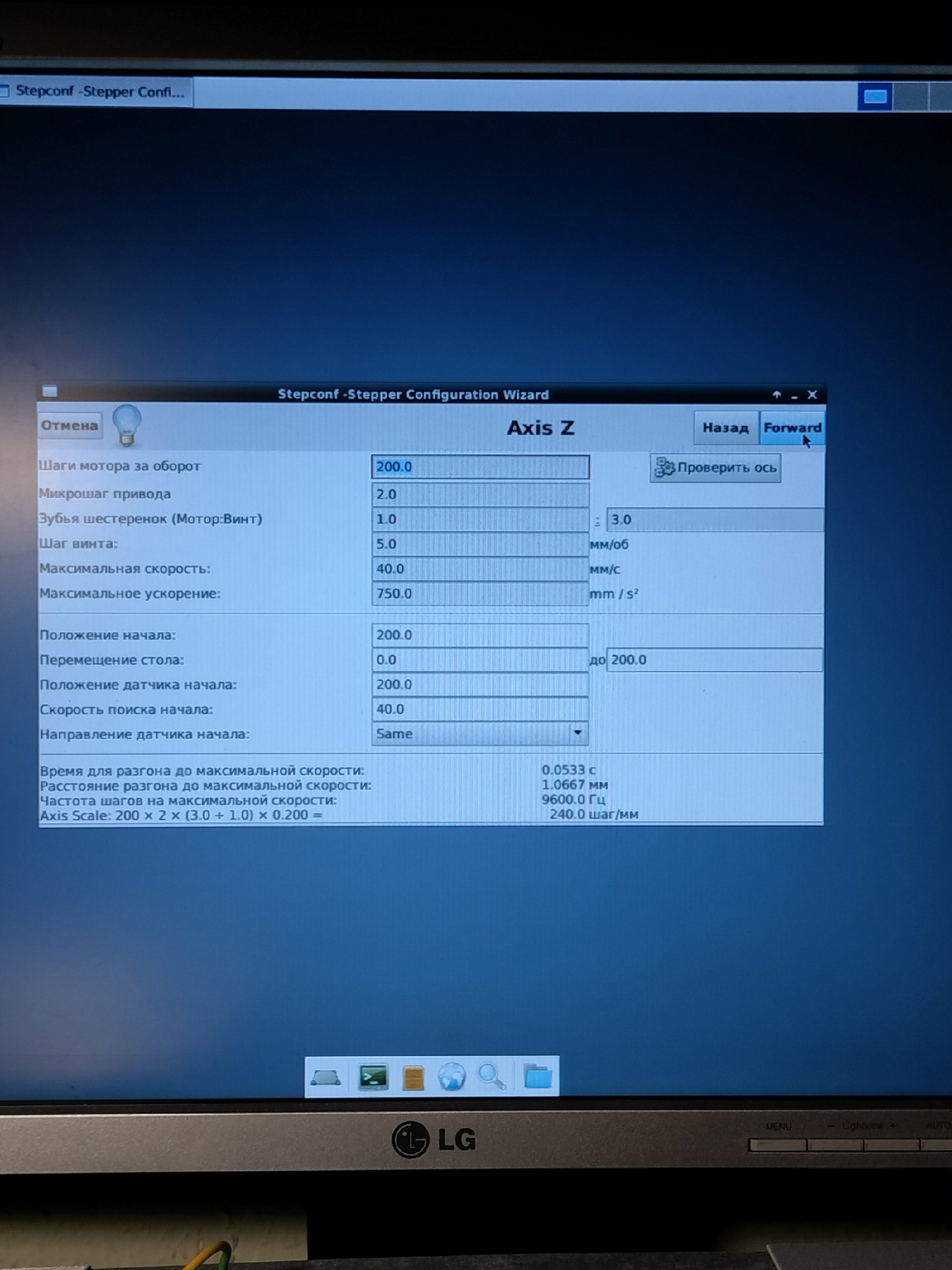

Линукс 2.7.15, датчики индуктивные 12 мм, датчики пробовал менять, комп тоже менял. Станок стальной. Шпиндель G penny 2,2 квт. Hal скинул первым сообщением
uT7zLSE1dm0.jpg (4413 просмотров) <a class='original' href='./download/file.php?id=209332&mode=view' target=_blank>Загрузить оригинал (1008.06 КБ)</a>
TROlNF9SEPI.jpg (4413 просмотров) <a class='original' href='./download/file.php?id=209333&mode=view' target=_blank>Загрузить оригинал (768.71 КБ)</a>
EZc73zhaxl8.jpg (4413 просмотров) <a class='original' href='./download/file.php?id=209334&mode=view' target=_blank>Загрузить оригинал (528.59 КБ)</a>
SL-F4q9V7kA.jpg (4413 просмотров) <a class='original' href='./download/file.php?id=209335&mode=view' target=_blank>Загрузить оригинал (505.31 КБ)</a>
5u76ivLYYFU.jpg (4413 просмотров) <a class='original' href='./download/file.php?id=209336&mode=view' target=_blank>Загрузить оригинал (523.34 КБ)</a>
O9NgT0lMUgw.jpg (4413 просмотров) <a class='original' href='./download/file.php?id=209337&mode=view' target=_blank>Загрузить оригинал (627.75 КБ)</a>
_WI-jKr7aNE.jpg (4413 просмотров) <a class='original' href='./download/file.php?id=209338&mode=view' target=_blank>Загрузить оригинал (626.94 КБ)</a>
OSSPIQe6bTM.jpg (4413 просмотров) <a class='original' href='./download/file.php?id=209339&mode=view' target=_blank>Загрузить оригинал (515.59 КБ)</a>
WHrEO_0TiVs.jpg (4413 просмотров) <a class='original' href='./download/file.php?id=209340&mode=view' target=_blank>Загрузить оригинал (536.54 КБ)</a>

20230921_210728.jpg (4411 просмотров) <a class='original' href='./download/file.php?id=209343&mode=view' target=_blank>Загрузить оригинал (5.24 МБ)</a>
20230921_210732.jpg (4411 просмотров) <a class='original' href='./download/file.php?id=209344&mode=view' target=_blank>Загрузить оригинал (4.29 МБ)</a>

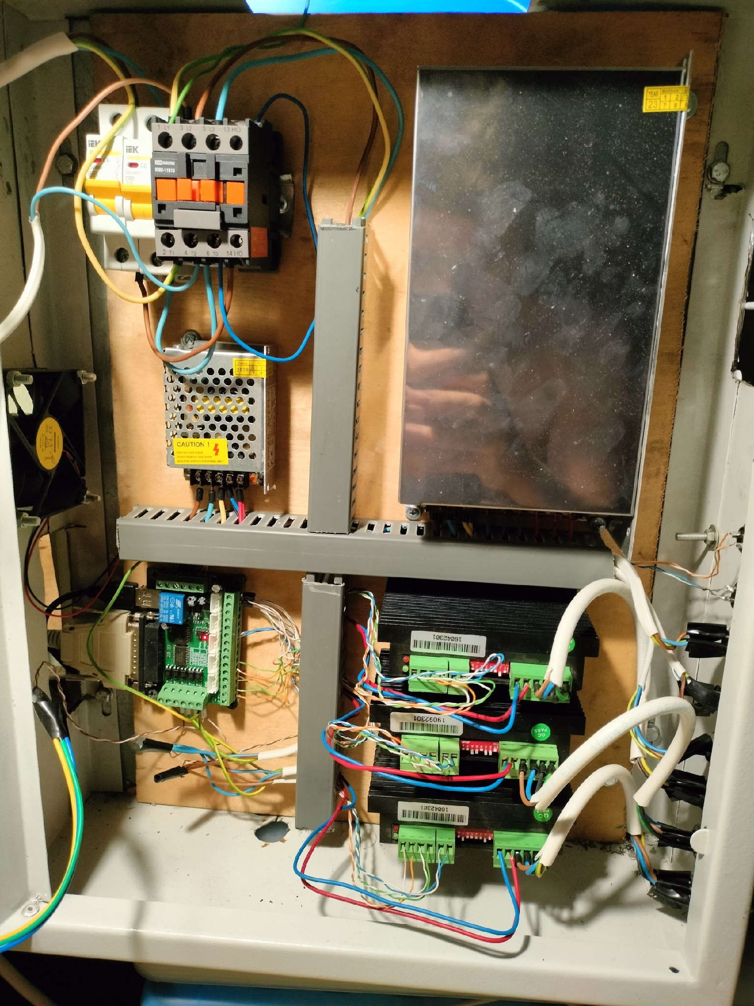

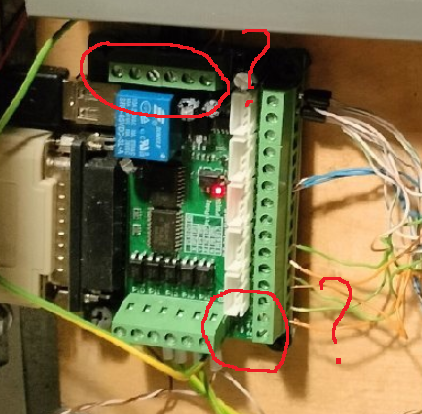

Ещё синяя лампочка должна гореть ,это питание концевиков ну или оптопар типа ,12 вольт подал на плату развязки ?
Монтаж тоже жуткий ,но на работу не влияет :hehehe:

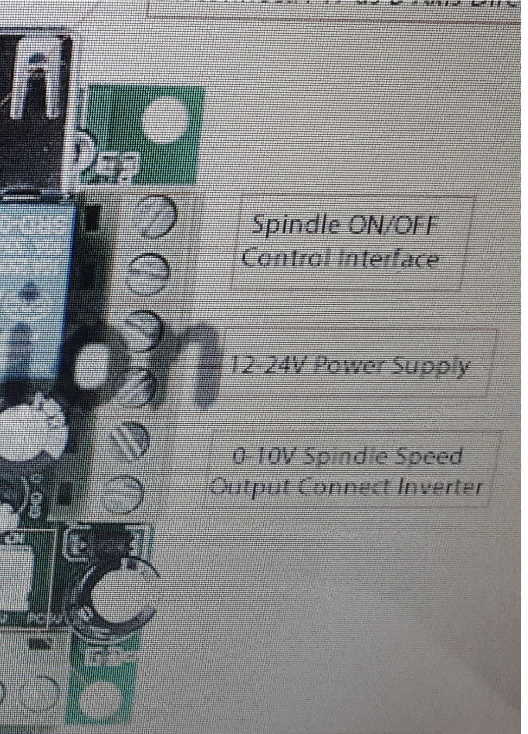

На 2 средних сверху надо подать 12-24 вольта (4397 просмотров) <a class='original' href='./download/file.php?id=209347&mode=view' target=_blank>Загрузить оригинал (309.47 КБ)</a>
Ну всё шо знал ,рассказал ,дальше сам ! (4392 просмотра) <a class='original' href='./download/file.php?id=209348&mode=view' target=_blank>Загрузить оригинал (3.24 МБ)</a>

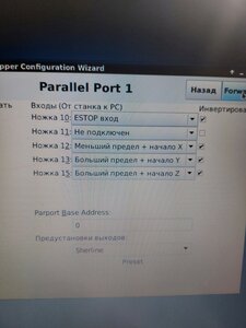

Дошло в чем проблема. В настройках пинов надо поставить не предел+начало, а просто начало. Всем спасибо. Извиняюсь что побеспокоил, первый раз имею дело с линух снс
