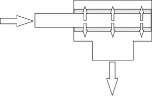

Джентльмены, кто морочился с очисткой масляного тумана, перед выбросов в вентиляцию?
Есть ли бюджетные варианты решения данной проблемы?

Только теория.
Покупаете рулон металлической тканой сетки.
Например из нержи https://www.mkuralsteel-spb.ru/catalog/ ... vaya_setka - 1400руб\кв.м
Или из оцинковки https://setka55.ru/katalog/setka-metall ... -030mm-tu/ = 700 руб/кв.м
У меня под рукой всегда есть сетка из нержи 2.0*0.5 (2мм просвет ячейки, из проволоки 0.5мм). Нужна сетка с минимальной ячейкой. Толщина проволки принципиального значения не имеет. Просвет не должен быть более четырех диаметров проволоки, иначе сетка рыхлая, расползается. Что такое "фильтровая с нулевой ячейкой" не знаю, не юзал, но не доверяю.
Из оцинковки навскидку 0.63*0,3 тоже кажется приемлемой. Возьмем ее для расчета.
Берете трубу вентиляционную из оцинковки допустим d=100. Насверливаете в ней до черта отверстий. Наматываете на нее сетку ну допустим метров 10. Для расчета количества - толщина сетки два диаметра проволоки. Периметр трубы 314мм, рулон из 10 метров даст бутерброд не более 20мм прироста радиуса. Итого получится 140мм плюс туда-сюда.
Поэтому берете отвод т-образный из трубы 200. Глушите. Центрируете внутри сетку.
Фильтр масляного тумана.png (95012 просмотров) <a class='original' href='./download/file.php?id=209362&mode=view' target=_blank>Загрузить оригинал (35 КБ)</a>
Поставите вертикально - получите с накопителем.
Прмывать все равно надо - пыль налипает.

Не как возражение, а в дополнение: если речь идёт действительно о масляном тумане (не из эмульсии!), то даже нержа/оцинковка не обязательны: масло и обычной проволоке ржаветь не даст.

Может проще минициклонов в блок собрать.
Сетку постоянно- регулярно чистить придётся.

glavmex писал(а): ↑28 апр 2024, 16:33 Может проще минициклонов в блок собрать.
Так пыль собирать? Или туман?

Я собирал водяной туман при шлифовке стекло-угле пластиков но циклон был один.
